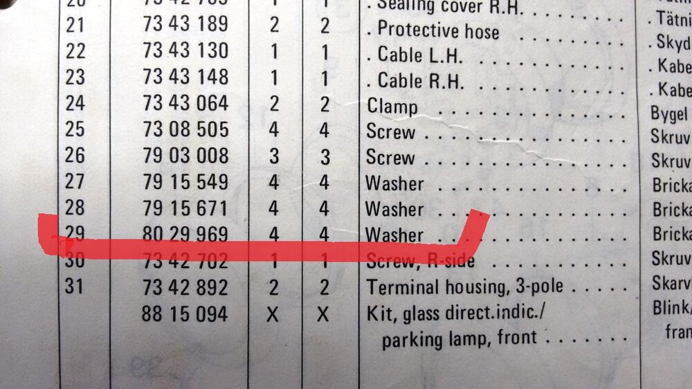

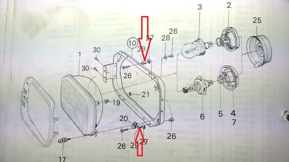

SAAB hat wohl einiges verschlampt, was Datenpflege angeht.
Die 29 zeigt im Bid etwas Anderes als in der Liste.
Washer übersetze ich mit Unterlegscheibe.
In meinem Katalog hat die 29 (gleiches Bild) die Teilenummer 88 50 380 und ist mit -8-Stck als Distance tube bezeichnet.
Doch .... solange nichts klappert.:biggrin:
Gruß->
Washer übersetze ich mit Unterlegscheibe.Ich auch trifft aber nur auf die pos.28 zu.
Da guck mal richtig.........27 - 28 - 29
Missverständnis!!!! 27 und 29 sind natürlich KEINE U-Scheiben

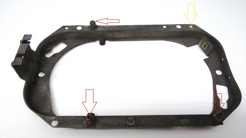

Ich habe heute Hülsen gebastelt und montiert. Die Stellung der Scheinwerfer sieht so viel besser aus. Nochmals Danke für die Infos.
