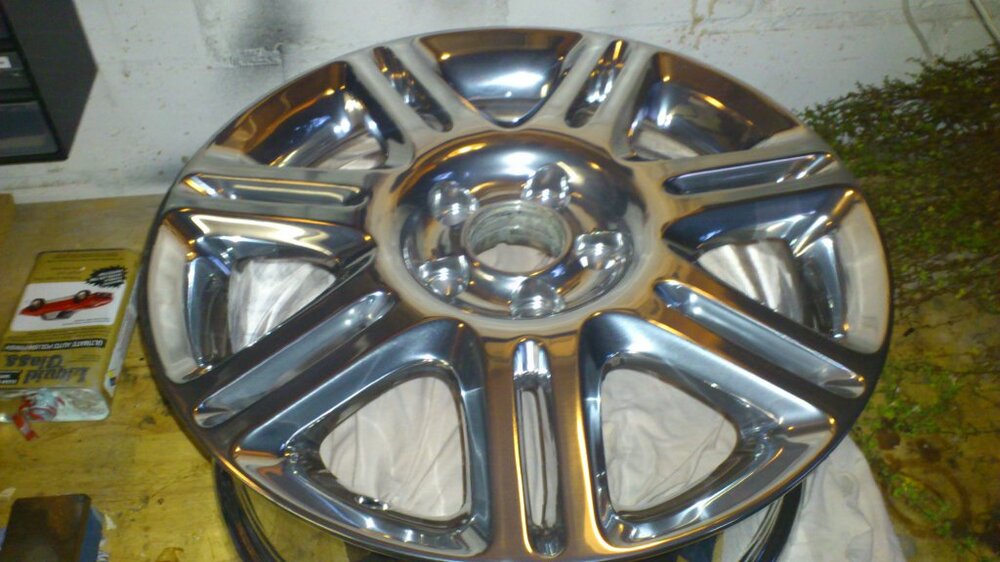

Habe sowas n Rhein machen lassen bei KTM, Hauenhorster Strasse.[ATTACH]68777.vB[/ATTACH]
Wenn die Beschädigung nicht tiefgreifenden Einfluss auf die Haltbarkeit hat (Röntgenuntersuchung), dann meist Auffüllen, Polieren und Ganzlackierung (damit es auch wieder gut aussieht).
Dann gibt es auch keine Verfärbungen...
