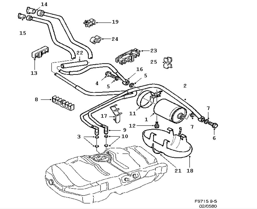

[ATTACH]68082.vB[/ATTACH]
So sieht das bei meinem 2004 er aus!
Im WIS hat der 2003er keinen Filter
Sooo... guckst du auf mein Kunstwerk!
2003er Modell... Filterung an... Nr. 15 Wäre der Kraftstofffilter... die Liste geht aber nur bis 11... :P
Bei deinem Bildchen steht unten übrigens auch 9-5...
[ATTACH]68114.vB[/ATTACH]
