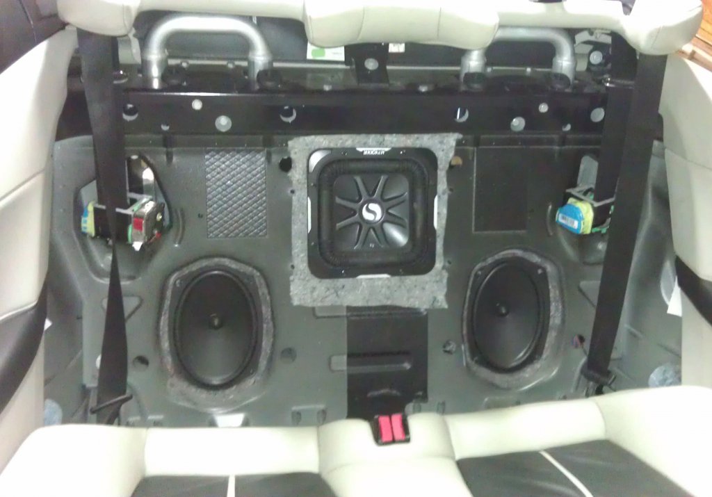

[ATTACH]68119.vB[/ATTACH]
Soundsystem-Erweiterung im 93 Cabrio (vorher 150er-System):
Woofereinbau:
6x9 von Sinus(SL245W) + Kicker(S8L7)
Beatmet wird das alles mit:
1x Eton MA150.4 (die beiden 9x6)
1x Eton MA125.2 (Kicker in der Mitte)
Wenn die Rücksitzbank entsprechend gut vor den Lautsprechern mit Hilfe eines Bohrers gelöchert wird (Fleißarbeit), klingt es schon ganz schön satt.
Bin sehr zufrieden.
Gruß, MrT

Beim Kicker- Bass (Stückpreis ca. 170€) ist zu sagen wenn man den Zwischenraum hermetisch verdichtet benötigt man die Sinus SL245W (Paarpreisca.70€) nicht mehr.
Mein Focal Utopia Be 21 WX bietet soviel Bass Fundament, da benötigt man nicht drei Chassis, OK dieser kostet natürlich auch 650€

http://www.saab-cars.de/attachments/9-3-iii-x/107855-audio-upgrade-woofereinbau.jpg
Woofereinbau:
Bin sehr zufrieden.
Gruß, MrT
Das Bohren würde ich keinem raten!!!!
Wer seine Rückbank zerstören möchte bitte, geht zum Autosattler der macht das Professionell und es sieht gleichmäßig vernünftig aus!!
Bloß nicht bohren….oh Gott oh Gott…..
