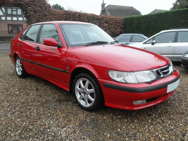

Ist das diese BBS-Felge ?
http://www.saab-cars.de/attachments/9-5-i/107887-passende-groessen-9-31copy.jpg
Ist das nicht die Telladega Felge vom 900II ?
Also ich habe die ALU33 auf meinem 9-5, die ist auch von BBS und optisch identisch. Aber ob die auch technisch identisch ist ?!?
http://www.neobrothers.co.uk/alloy-wheel-spoke-genuine-saab-p-1895.html
Die fahre ich mit 205/55-16 Winterreifen...
M.E. hiess die Felge saabintern beim 900 ALU29 und beim 9-5 ALU33. Ich schaue aber heute Nachmittag mal nach, welche BBS Nummer bei mir draufsteht. Ich hoffe, die Nummer steht auf der Aussenseite...
Schöner Wagen... gefällt mir in Rot
[ATTACH]68150.vB[/ATTACH]Hab die Felgen mal vorne an den Wagen geschraubt und ... passt. Also zum Pneuhändler und Dunlop SP Wintersport 3D 205/55R16 montieren. Passt:tongue:
