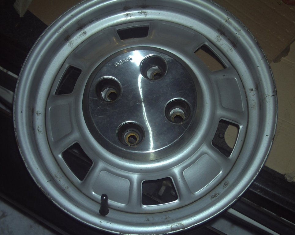

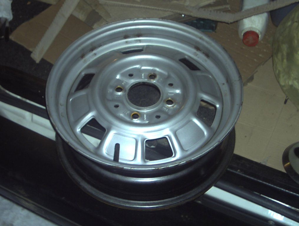

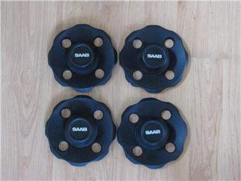

Wollte heute zum Reifenhöker, um die neuen Winterreifen auf unten abgebildete Felgen ziehen zu lassen.
Bevor ich alles einlud, wollte ich nochmal sichergehen, daß die Nabendeckel definitiv auf die Felgen passen.
Von Durchmesser und LK her passen die, doch hier tauchte plötzlich die Frage auf:
Wie werden die denn befestigt??:confused:
Die Felgen selbst habe ich vor längerer Zeit von einem Forumsmitglied gekauft, sie befinden sich soweit in hervorragendem Zustand.
Habe mal die Angaben, die ich auf den Felgen finden konnte, notiert:
89 46 774,
1529-3,
1283 (soll wohl den Zeitpunkt der Herstellung angeben),
5 1/2 x 15,
ET 40.
Sind doch die Felgen, wie auf dem abgebildeten Prospekt-Ausschnitt, oder?
Habe auf dem anderen Bild den Nabendeckel fürs Foto nur draufgelegt.
Kann mir jemand hierzu Näheres sagen? Passen diese Felgen überhaupt definitiv auf den alten LK?

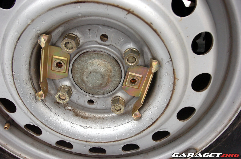

Vielleicht werden Deckel mit den Radschrauben auf der Felge gehalten. Solche Konstruktionen gab es auch. Ob bei Saab, weiß ich nicht.

Zu den Klammern: Schwer zu bekommen, ab und an bei TRADERA gesehen.

bist Du sicher, dass die Nabendeckel wirklich auf die Felge passen? Auf dem Foto sieht es so aus, als würde der Lochkreis nicht passen.
Die unteren Löcher von Deckel und Felge liegen übereinander, wobei die oberen ziemlich versetzt sind. Oder liegt der Deckel nur schief drauf?

Auf meinen Winter-900, der weiße Steili aus meiner Signatur. Momentan ist der mit Inca-Felgen bestückt, mit Winterreifen, diese sind aber schon sehr abgefahren. Habe kürzlich richtig gute Michelin Alpin a4 erstanden, die wollte ich auf die oben abgebildeten Stahlfelgen aufziehen lassen (passt optisch halt besser zum 900i als die Inca´s, diese sollen später an den ´82er turbo).
Was meint ihr: würden die Deckel provisorisch auch mit Silikon halten? Solange bis ich die passenden Klammern gefunden habe...

Neinnein, die passen schon. Dein Eindruck entsteht dadurch, daß ich die Felge nicht frontal, sondern leicht schräg fotografiert habe. Denn es befindet sich zwischen Grund des Deckels und Felge ca. 1cm Luft.
Habe soeben eine mail bekommen.

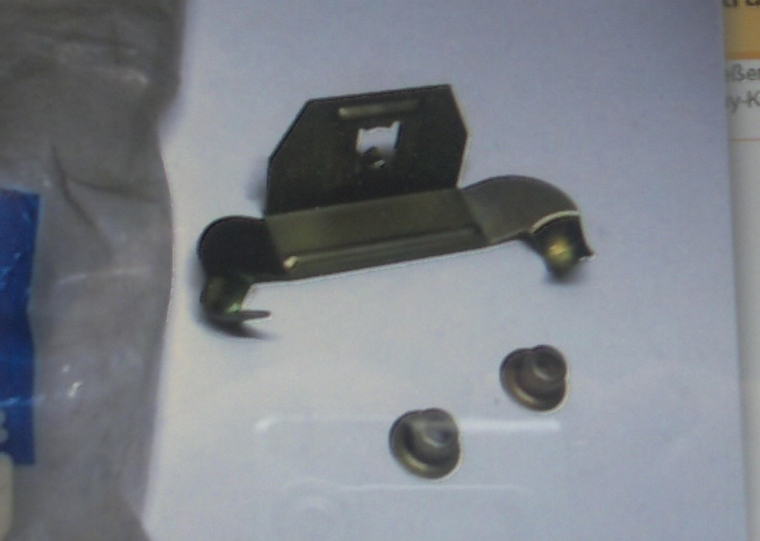

Mir werden Klammern mit der Nr. 9101510 angeboten (siehe Screenshot).
Würden die passen?
Laut EPC müssen die passen. Man braucht zwei pro Rad, also insgesamt acht.
Hier habe ich ein passendes Bild gefunden.

Alternativ danach Ausschau halten,

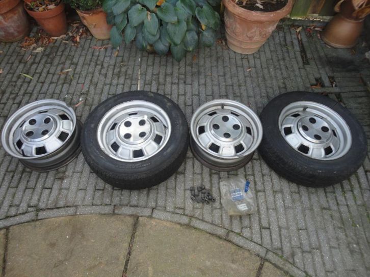

http://www.saab-cars.de/attachments/99-90-900-i/108009-nabendeckel-auf-felge-befestigen-156015359_1.jpghttp://www.tradera.com/saab-99-900-classic-4-stycken-navkapor-kapslar-auktion_301910_170804093
Die werden mit dazugehörigen Schrauben/Mutterkappen gehalten.
kann mir irgendjemand sagen, ob noch Gummiringe zwischen Nabendeckel und Radmutter bei dem oben abgebildeten Deckeln gehören? Oder werden sie direkt nur von dem Radmuttern und den kleinen extra "Deckeln" für die Radmuttern?
