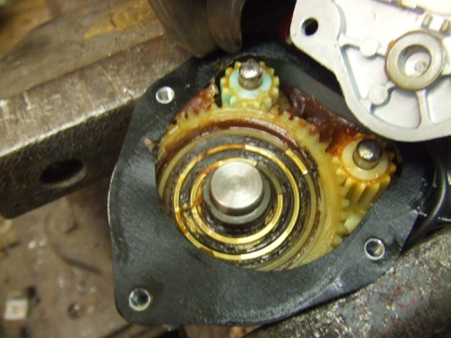

Veröffentlicht 14. Dezember 201212 j Hallo, seit den letzten kalten Tagen habe ich diese Problem: Wenn ich den Scheibenwischer mit der Antippfunktion (Hebel nach unten) starte, bleibt er direkt nach dem Loslassen stehen. ich muß solange am Hebel bleiben bis er wieder zurück fährt und dann, wenn unten, loslassen. Bei Wisch- / Wasch gleiches Problem. Wischer bleibt unmotiviert irgendwo stehen. Wo liegt der Fehler? Schalter, Relais, Kontakt im Wischermotor? Danke!

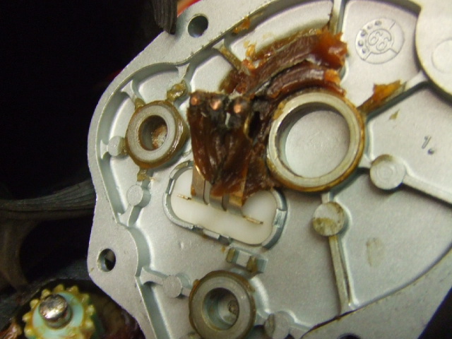

14. Dezember 201212 j Die Kontaktplatte des Motors ist geschraubt,nicht wie sonst genietet.Aufmachen um nach den Schleifkontakten zu schauen geht hier schön problemlos. Einmal die Schleifkontakte mit einem Glasfaserstift putzen, [ATTACH]68183.vB[/ATTACH] und dann nochmal die Schleifringe. [ATTACH]68184.vB[/ATTACH] Dann tut er es wieder.
14. Dezember 201212 j Hatte bei meinem 99er 9-5 die Wischermotor-Kohlen getauscht - gibt es im Netz eine Anleitung, ich meine bei platonoff.com . Ist im Moment aber nur was zum Schrauben in der Halle; man braucht in jedem Fall einen geeigneten Scheibenwischerarm-Abzieher.
18. Dezember 201212 j Ich würde dass als Saab-feature bezeichnen. ((Oder ist es ein bug? )) WEIL, das bisher JEDER Saab hatte, den ich fuhr. Statt Motor würde ich erst mal die Kontakte vom Wischerhebel genauestens inspizieren. Mit der Zeit biegen sich die Kontaktstreifen langsam durch, was dann eben diesen totpunkt hervorbringen kann. Praktisch dabei: bei eisigem Wetter mit Temperaturen unter 0° C lassen sich die Wischer höher auf der Scheibe parken, was beim enteisen hilft. Oder auf der AB dann weniger zur vereisung führt.
