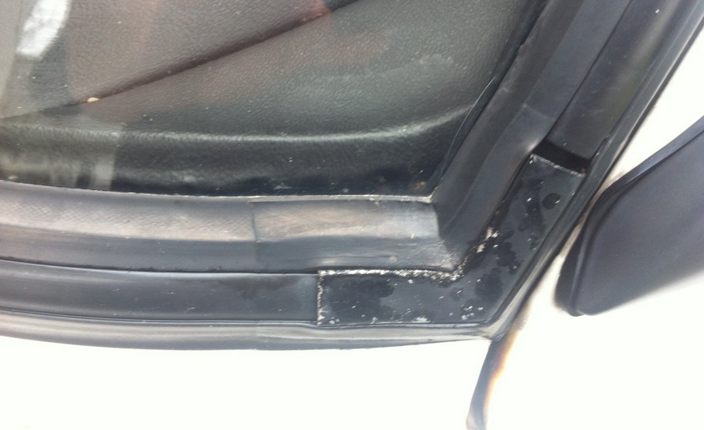

Bei ihrem Saab 901 turbo, Baujahr ca. 91 ( wenn ich mich recht erinnere ) tritt Wasser ein.
Es sammelt sich vom Fahrer aus gesehen an der Frontscheibe unten links, quasi auf dem Armaturenbrett.
( hier ein Beispielfoto eines anderen Wagens )
[ATTACH]68385.vB[/ATTACH]
Das Schiebedach scheidet als Verdächtige® aus, die Abläufe sind frei, es sammelt sich kein Wasser
Eine provisorische Abdichtung in einer Länge von 3 bis 4 cm entlang der Fensterdichtung brachte keinen Effekt.
Es muss kein heftiger Monsum sein, auch bei leichtem aber stetigem Nieselregen sammelt sich das Wasser innen an der Ecke.
Hat jemand eine ähnliche Erfahrung machen müssen?

Als allererstes würde ich die kleine Öffnung in der Ecke der WSS-Dichtung reinigen (Zahnstocher)
Diese leitet das Wasser nach unten VOR den WSS-Rahmen.
Ist diese Drainage verstopft, bleibt das Wasser stehen und sickert durch den Kapilareffekt nach innen.
Die feuchten Ecken l/r sind ganz typisch dafür.

Danke erstmal ... Gehen die Aluwinkel problemlos ab und vor allem auch wieder drauf? Kann man die einfach vorsichtig mit nem Schraubenzieher abhebeln? Wollte ich versuchen, aber die Aluwinkel haben sich erstmal verbogen, und da das Auto in nächster Zeit auf der Strasse stehen muss, hab ich weitere Versuche unterlassen ...:redface: und wie sich heute herausgestellt hat, kommt mittig unten zwischen den Scheibenwischern unter der WSS-Dichtung auch Wasser durch, und da ist kein wie auch immer gearteter Schaden der WSS-Dichtung zu erkennen ... :confused: Die rätselhaften Wege des Wassers im SAAB ... oder vielleicht fliesst es einfach in die Richtung ...:rolleyes:

Nochmals danke ...:smile: Eine kurze Überprüfung mit einem Bekannten aus dem Forum hat ergeben, dass es das Löchlein auch nicht ist, das war sauber ...:rolleyes: Es scheint eher erforderlich zu sein, die Dichtung selbst zu behandeln ... Nächste Woche geht es zum Karosseriebauer, und dann sehen wir weiter.
