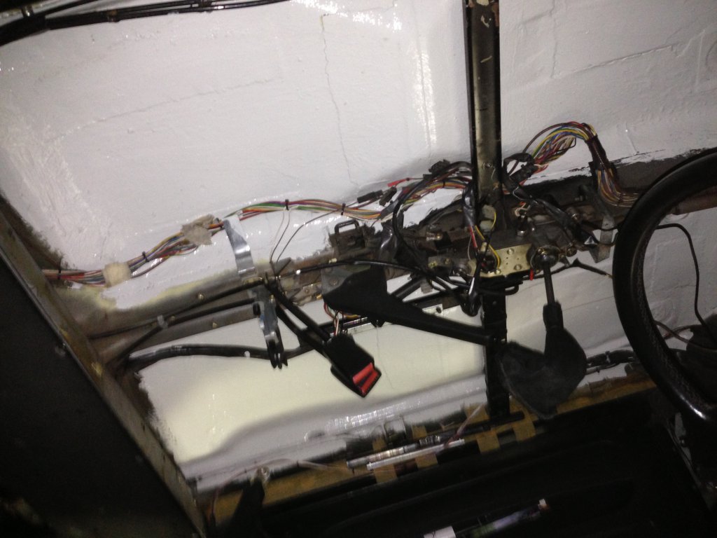

ich habe Fertan benutzt. Habe als Erstes den Rost weitesgehend beseitigt, jedoch nicht bis auf blanke Blech. Habe das Mittel dann über Nacht trocknen lassen und habe jetzt das ganze mit Wasser abgewaschen, trocknen lassen und anschliessend mit einer Grundierung überstrichen. Die Grundierung ist NICHT auf Wasserbasis sondern auf Epoxyd-Basis. Habe mich letztendlich für diese Grundierung entschieden, weil sie wirklich null Feuchtigkeit durchlässt.
Werde diese Schicht jezt trocknen lassen und dann mit einer Spraydose übersprühen. Oder sollte ich besser eine andere Farbe verwenden?

[ATTACH]68542.vB[/ATTACH]soweit bin ich Zurzeit. Was meint ihr? :)

älles richtig gemacht. Fertan hatte schon bei meinem alten LPT Bj.. 92 hervorragende Dienste geleistet. Das Mittel dringt auch in in die Oberfläche des Metalls ei, auf der sich, auch wenn sie offenbar völlig blank und demnach rostfrei sein könnte, sich vielleicht doch ein wenig Rost verbirgt. So bist du auf jeden Fall auf der sicheren Seite.

Wobei ich das Stück Bitumenmatte vorher noch abgemacht hätte und hinter auch 2 neue Matten links und rechts eingekleben würde und nochmal mit Lack drüber.
Ja, nimm Brantho-Korrux! Das ist dickschichtiger und fester als eine dünne Schicht Spray-Farbe, was IMHO gerade unter den mechanisch doch recht belasteten Fußmatten sinnvoll ist (Zitat aus obigem Link: "Brantho Korrux 3in1 ist sehr abriebfest, d.h. es kann nur schwer abgekratzt werden".)
Kann gestrichen oder auch (mit einem Wald-und-Wiesen-Kompressor) gespritzt werden.
Und gibt es in verschiedenen Farben - könntest es z.B. so hell lassen (ist ja unter den Teppichen nicht zu sehen) - da zeichnen sich evtl. neue Rostansätze besonders deutlich ab... (Nein, das war nicht böse, sondern rein praktisch gemeint!)
(Meine Hebebühne ist damit beschichtet und steht damit schon problemlos 2 Jahre im Freien.)
