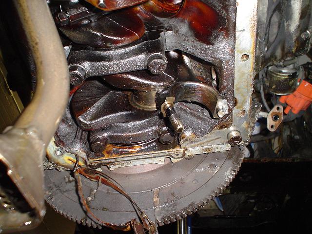

Devisenvernichter
Autsch!
mein beileid, das kostet ein wenig :-(
hmm, irgendwelche vermutungen zur ursache?
:shock: :beafro: weindoch
Drehzahlorgie?
Ölmangel?
Sieht ehr nach Materialermüdung aus. :cry:

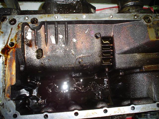

Ist nicht meiner, gehört einer Kundschaft.258tkm.Frankreichurlaub, dann mit 120 durch die CH und -> Deutschland, freie Fahrt für freie Bürger.Ich denke da war Ölmangel ein Problem und möglicherweise ein maroder Ölkühlerschlauch.Der Lader hat Axialspiel.Und das Rückschlagventil am Ventildeckel war gekehrt montiert.Ladedruck in den Motor, bisschen wenig Öl und bei 160 dann Peng!.Wieder einer für dei Presse, da das Getriebe jetzt wirklich zu den anderen Nettigkeiten an dem Wagen den Kostenrahmen bzw. die Wirtschaftlichkeit sprengt.

au weia! was muß man man denn in so einem fall alles erneuern? und was kostet der spaß?
beileid an den kunden....
Den Motor.Block, Kolben, Welle, Pleuel fertig.Metallmehl durch den Motor gepumpt.Das Getriebe?Gehäuse schweissen?Nee, eher nicht.Auf dem Programm wäre noch gewesen, Motorlager, Kühler, Downpipe, der lader hat innen einen Riss,Traggelenke, pissende Lenkung.Ein Loch in der Endspitze.
