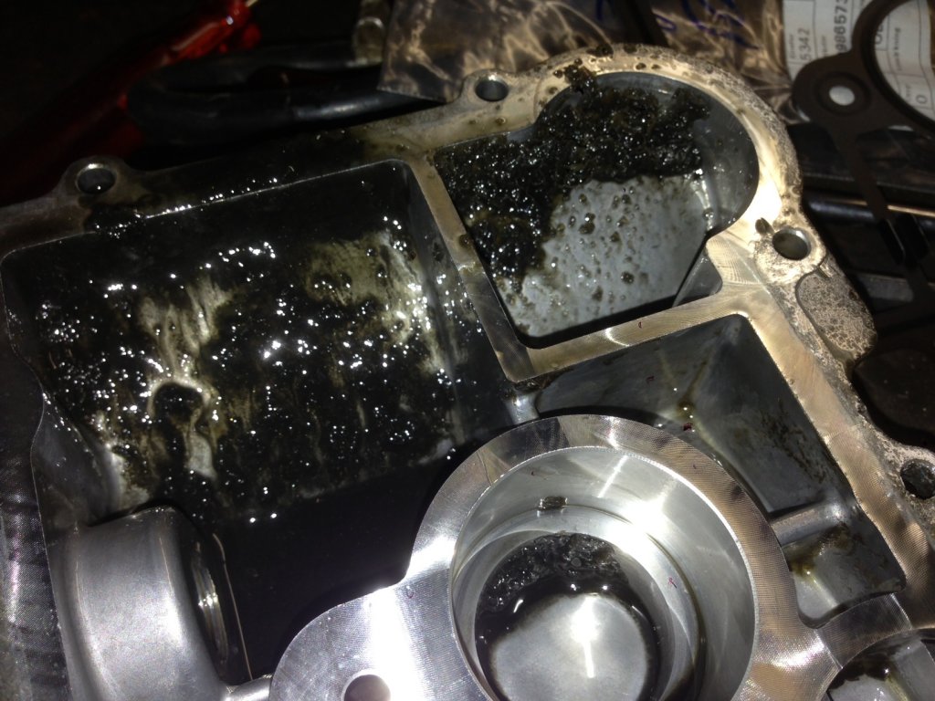

Habe heute mein Haldex-Oel und den Filter gewechselt. Den Deckel bekommt man ohne weitere Arbeiten ab, man braucht nur geschickte Hände und das richtige Werkzeug. 4er Inbus-Schlüssel und 1/4" Ratsche mit 4er Inbus Nuss. Oel war zwar noch drin, jedoch auch recht viel schlammartigen Abrieb. Es lohnt sich auf jeden Fall dort zu investieren.[ATTACH]71274.vB[/ATTACH]
Danke für das Foto. Das überzeugt dann hoffentlich den letzten Zweifler. Wie ich bereits mehrfach sagte würde ich das alle 30000km machen.
Jo! Genaus so sah das bei mir vor einer Woche auch aus. Hatte weniger Schlamm - das Öl hingegen,sah aus wie mein Metalliklack (jetplane black met.)!!!! Bin froh gewechselt zu haben! Mach ich jetzt alle 30.000!!!! Lebenszeitfüllung - da lachen ja die Hühner :bird:!!! LG, CH.
