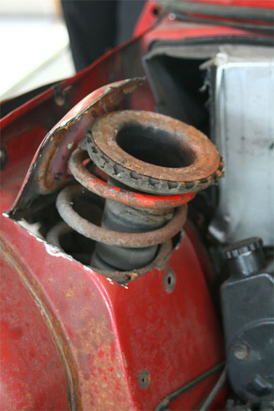

Na endlich - dieses Bild sagt doch mehr als 1000 Worte !!! Aber was hast du denn bloß mit deinem rechten Federbeindom gemacht????
Haste geflext? Durchrosten tut da doch normal nix - hatte gestern die Feder raus beim Gunnar, da war nix, null Rost, alles wie neu da oben drin.
Beim Schrotti hab ich mal einen Alfa gesehen, dem hatte es die Feder durch die Motorhaube geschossen, weia....
Feder nach oben ausgebaut, oder was?? :vollkommenauf:
So wie ich das verstanden habe wurde die Feder nach oben entspannt und dann von unten ausgebaut.
Dann hast du die
Spezialmethode des Federausbaus aus dem wilden Osten
nicht verstanden.
Die Federn wurden nach oben ausgebaut. Die ganz Faulen flexen den Ansaugtrichter der Innenraumfrischluft einfach weg.
http://www.saab-cars.de/attachments/99-90-900-i/109660-rechtslenker-umbau-img_6801_.jpg
Diese Methode ist dringend abzuraten, das Verletzungsrisiko ist hoch!
Aber die damit verbundene Tieferlegung ist beachtlich :eek: !
