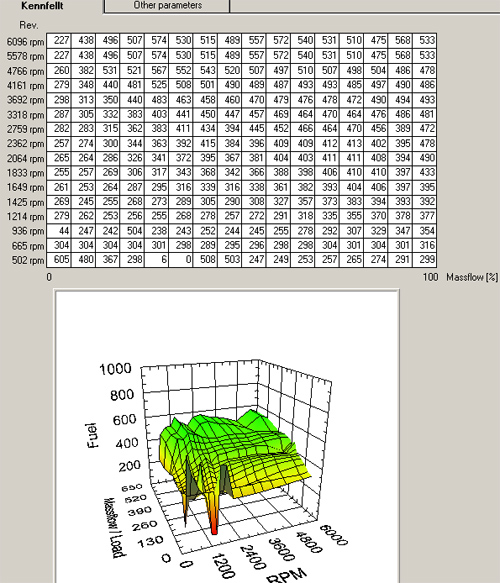

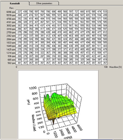

Die LH 2.4 hat auch nur den Drokla. Schalter, aber ab 72° (hab ich irgendwo gelesen) geht der Vollast Kontakt an. Poti hat nur die LH 2.4.2 (sauger)
Da Ragnar's Editor ja nur LH 2.2 maps versteht, hab ich mir 2 eprom bin's aus dem Netz besorgt.
Beide sind von Turbo-Saabs, einmal 900 16S '85 und einmal 9000 T16 '85.
(ob Kat oder nicht, keine Ahnung, und gabs '85 schon den 9000er??)
Dort zu erhalten:
http://www.ludd.luth.se/users/rotax/lh-jetronic/lh-main.html
Die Basis- felder sehen ziemlich verschieden aus, obwohl es ja ansich der gleiche Motor ist, so recht kann ich mir da keinen Reim drauf machen, werde das aber mal genauer betrachten die Tage.
Zu den restlichen Fragen kann ich Dir nicht helfen, frag am besten mal Ragnar selbst, der sollte es wissen.
Aber mal 2 screenshots von den 2 Kennfeldern, zur weiteren Diskussion.
Stephan

Seite sind ja kaum zu gebrauchen. Diese extremen Ausreißer hat so sicher niemand appliziert. Insofern müssen die Files eigentlich beschädigt sein. Solche beschädigten Stützstellen habe ich auch noch in anderen Files gesehen. Bei den Files, die halbwegs sinnvoll aussehen sind die Unterschiede untereinander aber eher gering.

ok, das hatte ich mir auch schon als Möglichkeit gedacht, die Ausreißer in den maps sehen wirklich nach kaputter Datei aus.
