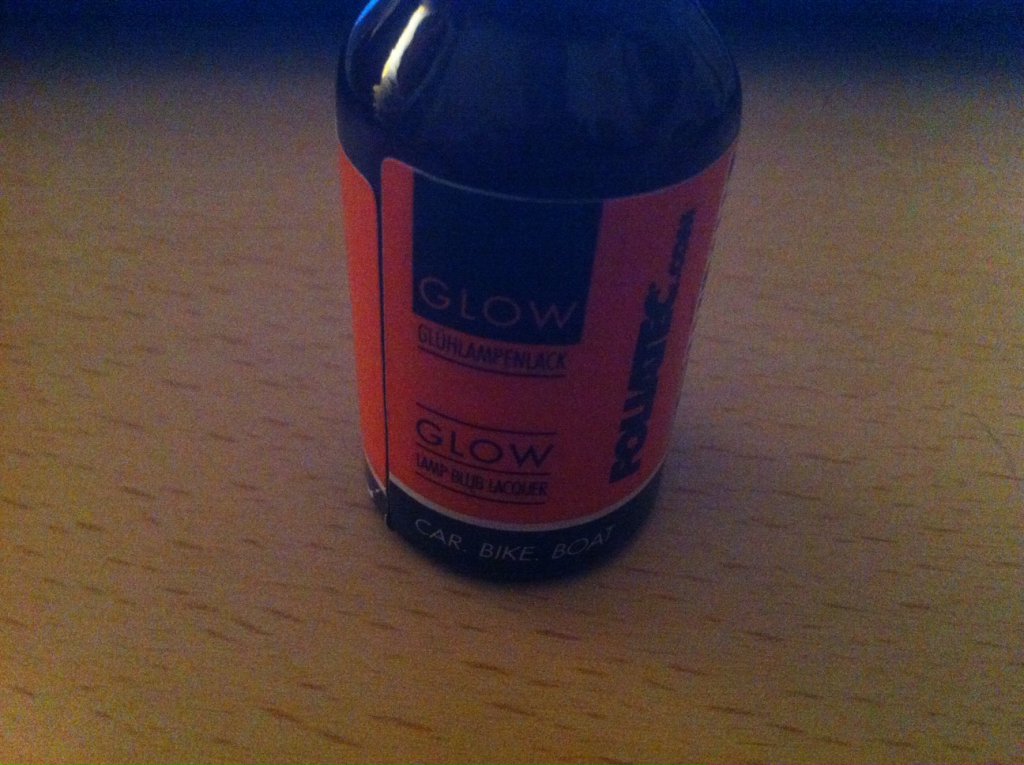

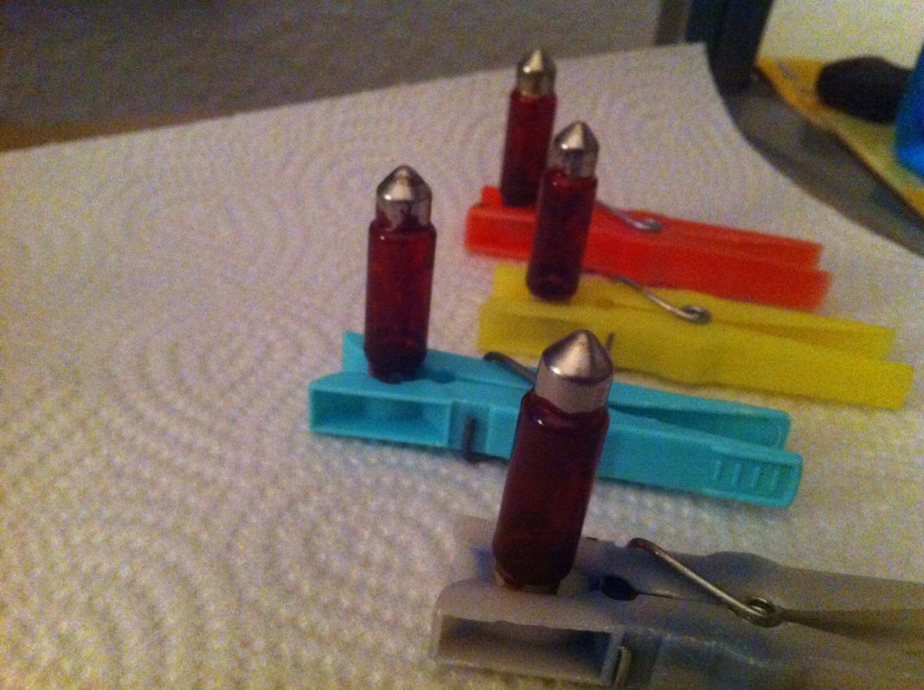

Problem gelöst:
die einfacherer Variante :D
[ATTACH]69192.vB[/ATTACH]
[ATTACH]69193.vB[/ATTACH]
