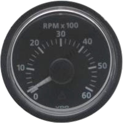

Ich habe jetzt einen DZM aus dem Programm VDO-Viewline bestellt, 52 mm, schwarzes Zifferblatt, weißer Zeiger, Chromring, also von daher in etwa passend zu den Instrumenten im 93er. 6000/min reichen für den Zweitakter, so hoch dreht der ja nicht. Einziger Wermutstropfen: Die Bleuchtung ist orange. Aber so oft fahre ich bei Nacht ja nicht.
http://www.saab-cars.de/attachments/95-96-sonett/110116-drehlzahlmesser-fuer-zweitakter-vdo-viewline-drehzahlmesser-6000-schwarz.jpg
Dank an alle für die gute und umfangreiche Beratung.
