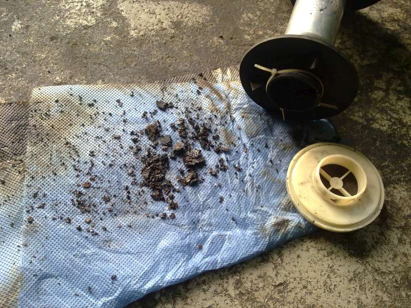

3. Benzinpumpe aus Tank ausgebaut und siehe da brösel keine Benzinpumpe mehr vorhanden, da die Gummiteile sich aufgelöst haben

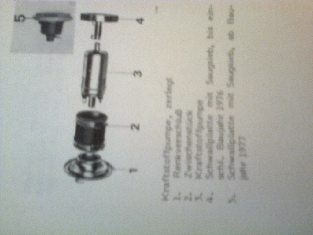

Die Pumpe ist eine "gewöhnliche" große Bosch Pumpe, wie sie in allen Einspritzern 99 und 900(incl. Turbo) bist 89 eingebaut wurde, also leicht verfügbar. Die Ansauggummidingsda sind kaum noch zu finden, da muss man improvisieren.

danke für die schnelle Antwort. Mit der Pumpe ist klar mit den Gummis mal sehen wie ich das improvisieren kann. Brauche erstmal ein Original damit ich das nachbauen kann. Meine Pumpe ist ja total kaputt. Gibt es da wohl Bilder Zeichnungen bei Bosch???

Schiffchen?? Ne, das ist das Verbindungsstück zwischen Pumpe und "Rüssel"
In dem Bild sind da die Kabelbinder drum und die Brösel Reste eines alten Ansauggummidingsda...
