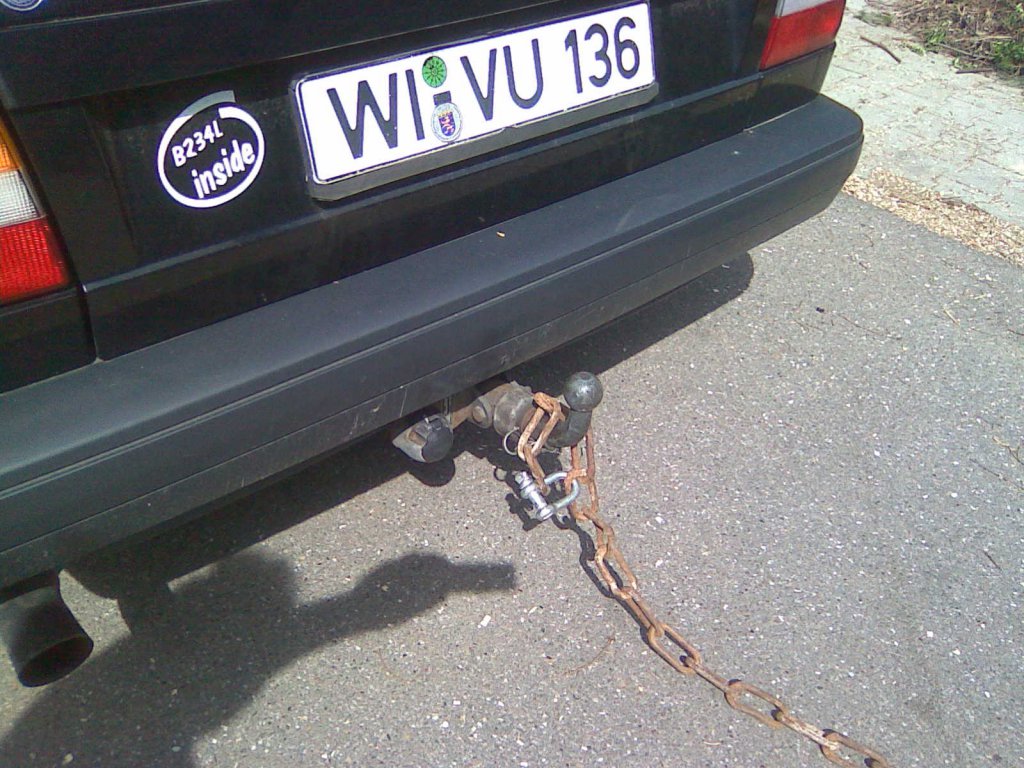

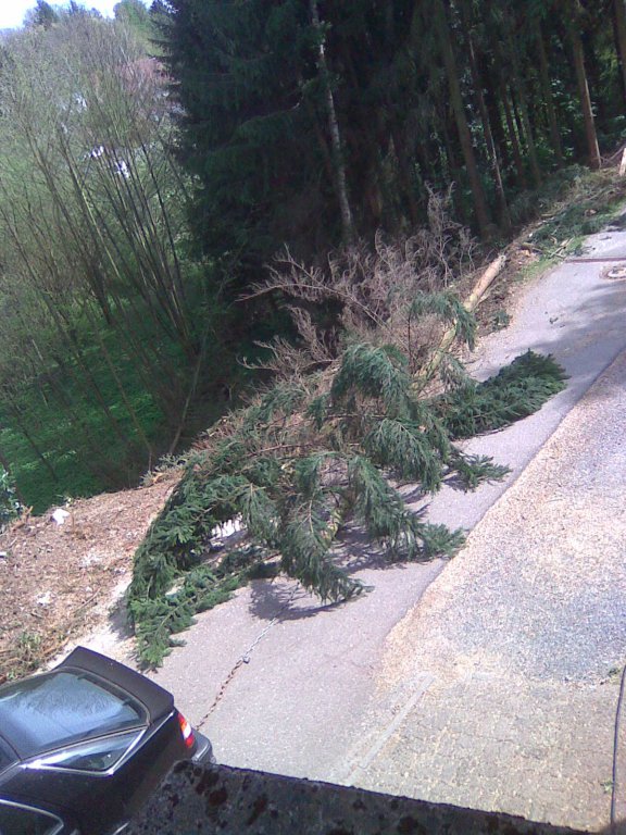

Hier noch 2 Photos vom Arbeitselch:
Schön, geht doch.......Herzlichen Glückwunsch und wieder ein 9000er für weitere 2 Jahre im Straßenbild.
