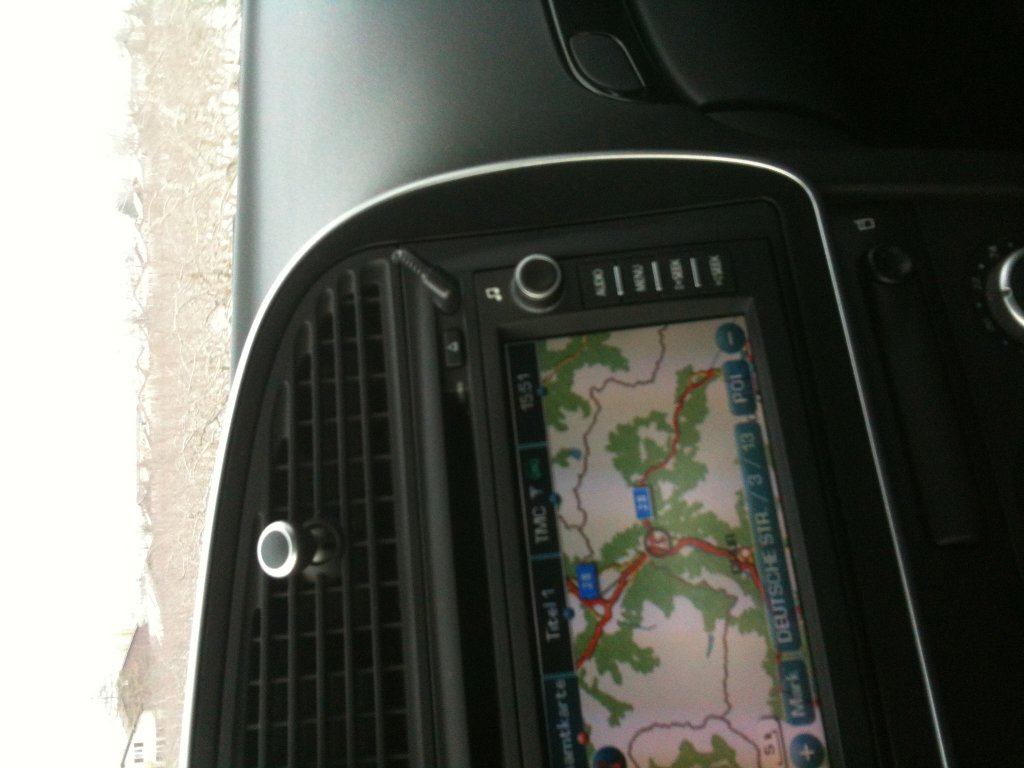

Ich habe einen gewinkelten 90° Stecker genommen, vorne eingesteckt und bin unterhalb der Lüftungsdüsen direkt ins Armaturenbrett rein, sieht so recht sauber aus und ist wohl die einfachste Variante. Dann wird nur eine kleine Krebe im Lüftungsgitter benötigt. Also Kabel zwischen Radio und Lüftungsgitter im Spalt durchführen.
Gruss
Das wäre auch der Weg, den ich gehen würde... sauber und einfach - und leicht rückgängig zu machen.

Hier ein Bild wie ich das angeschlossen habe.
Das Kabel kann man dann bequem hinter dem Handschuhfach durchziehen und im Mitteltunnel verstecken bis man bei der Mittelkonsole angekommen ist.
