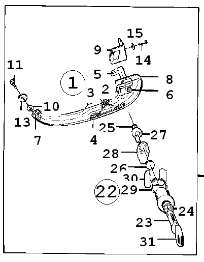

So habe heute kräftig geflucht. Erst mal hatt ich den Fehler gemacht die Schraube vorne an der Türe aufzumachen. Ist dann der ganze Kladderadatsch nach unten gefallen. Also Türverkleidung weg und auch die schon vielfach geklebte Schale innen vorsichtig gelöst. Nachdem ich das Metallteil innen am grossen Loch (das, was mir runter gerrutscht ist) wieder mühsam befestigt hatte (braucht man ja Spinnenfinger um von innen ran zu kommen), habe ich versucht den neuen Hebel wieder reinzudrehen. Zubächst mal sind mir andauernd die kleinen schwarzen Plastikteile hinten am Ende des inneren Grifftsils weggefallen. Irgendwann habe ich den Griff dann so reingedreht bekommen, dass er funktioniert hat. Schnell von innen angeschraubt. Alles funktioniert. Aber dann - als ich kräftig am Griff ziehe - gibt er vorne nach und kommt 1 cm nach aussen. Öffnen geht aber immer noch.

[ATTACH]69969.vB[/ATTACH]
Nummer 11 ist wirklich fest?
Hast du das Metallteil zur Verriegelung zwischen Haken und Blech geschoben?
Auch was zum fluchen.
@carsten: Nr. 11 ist bombenfest, was rausrutscht ist vorne bei 8 bzw. 5
@901: Du meinst 14? Ja, das war runter gerutscht und ist fest angezogen, war ganz schön blöd, braucht man kleine Hände.
Hilfe?
Habe ich das falsch gemacht: 14 festgeschraubt, Griff zusammen gebaut, griff von hinten/oben rein gedreht und dann 11 angezogen. Dann war der Griff vorne nicht perfekt drin aber akzetabel. Aber als ich richtig daran gezogen habe kam er ca. 1 cm raus. Öffnen geht aber immer noch problemlos.
Dein "Vorne" ist mein "Hinten", sattel mal das Pferd von hinten auf.
Edit: Man könnte es falsch verstehen: Erst Griff rein dann schrauben (11/14).
Stimmt richtig beschrieben aber falsch herum sorry
Mist, wie komme ich jetzt weiter?
Das wirst Du nochmal abmontieren müssen und probieren. Ich geh davon aus, dass der Griff nicht richtig in der Nr.9 eingerastet ist(das hatte ich glaube ich auch schon) ist ne schöne Sch......

Danke, aber 9 ist doch gleich vorne und nach der Seite fest verschraubt - oder?

@Cameo- komme im Moment nicht an mein Teilelager um mir das nochmal genau anzuschauen- aber ich bin der Meinung, dass da am Griff ne Haltenase sein müßte, welche genau das von Dir beschriebene herausziehen des Griffes verhindert. In der Türe muß irgendwo eine Halteplatte sein, in welche diese Nase "einrastet" (Ich hab es leider nicht mehr genau im Kopf.

Das müsste doch #6 sein, oder?
Wenn ich mich recht erinnere, hat die Platte eine Wölbung, die hinter einer Verbreiterung am Haken vorbei muss.
Stimmt, das Blech, das als erstes kommt und an der Vorderkante leicht gewölbt ist, ist ja fest verschraubt und unbeweglich. Der Haken des Türgriffs geht da durch. Weiter hinten kommt dann ein bewegliches Blech, das die Tür entriegelt, wenn man daran zieht. Obwohl der Haken meines Griffs wohl dahinter ist (Tür lässt sich entriegeln), kann ich den Griff trotzdem noch etwas von der Türe wegziehen und das Öffnen geht immer noch. Sitzt da ein Geist in der Tür und ärgert mich? ;-)
ich meine das Blech welches den Türgriff innen an die Türe preßt, wenn dieses verbogen bzw. der Griff hier nicht richtig sitzt, geht das Öffnen, aber den Griff kannst Du ein Stück ziehen. Hast Du auf forum-auto.de die Bilder gesehen?

Hallo Rainer, irgendwie klingt das logisch, aber das Blech ist fest verschraubt. Habe die Bilder angeschaut, aber vom Türgriff ist da leider nicht viel zu sehen.
