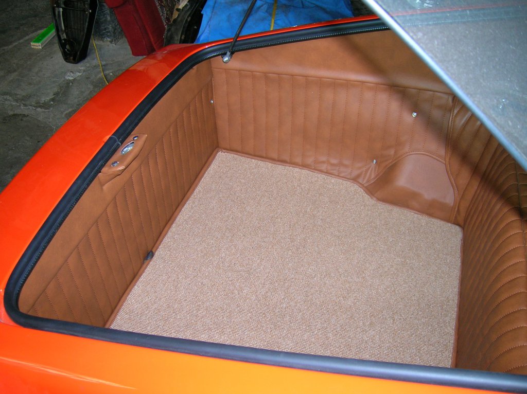

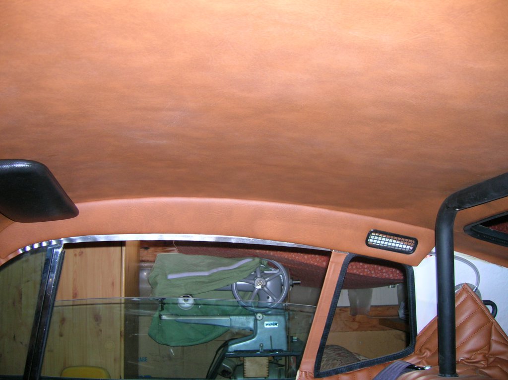

Meine Seitenteile im Kofferraum taugen leider auch nicht als Referenz. Was ich aber sagen kann:
Zwischen dem Kunstlederhimmel und dem GFK ist keine weitere Dämmung. Das ist direkt aufgeklebt.

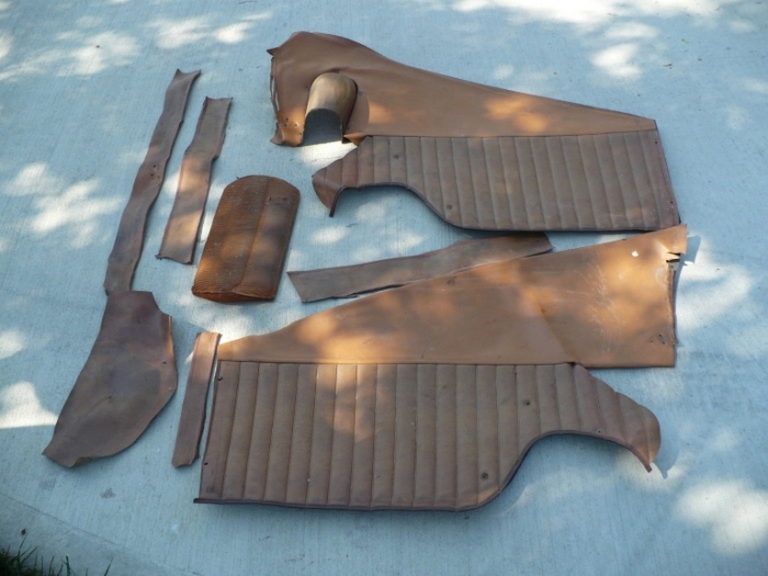

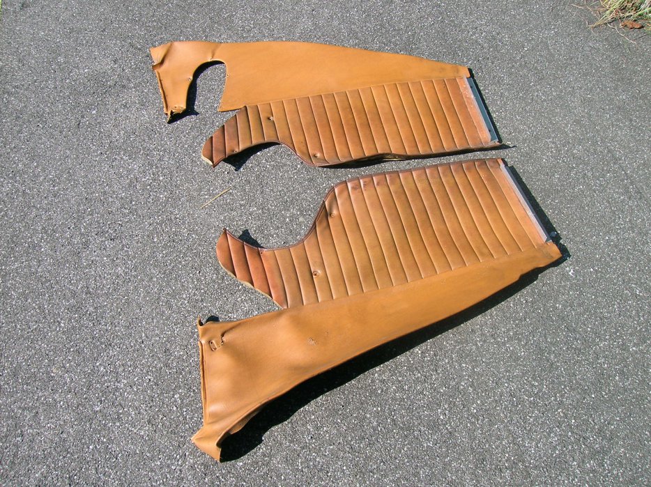

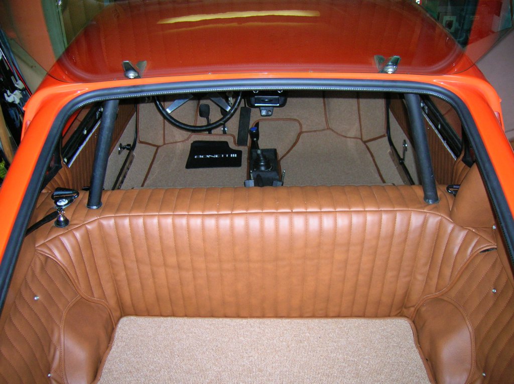

Die Seitenteile im Kofferraum und das innere Heckteil sind aus Pappe.

Hallo Ziehmy
Kann dir auch einige Bilder liefern. Soweit ich mich erinnern kann, sind die Seitenteile im Kofferraum aus Pappe.
Gruss Ulrich[ATTACH]69750.vB[/ATTACH][ATTACH]69751.vB[/ATTACH][ATTACH]69752.vB[/ATTACH][ATTACH]69753.vB[/ATTACH][ATTACH]69754.vB[/ATTACH]
