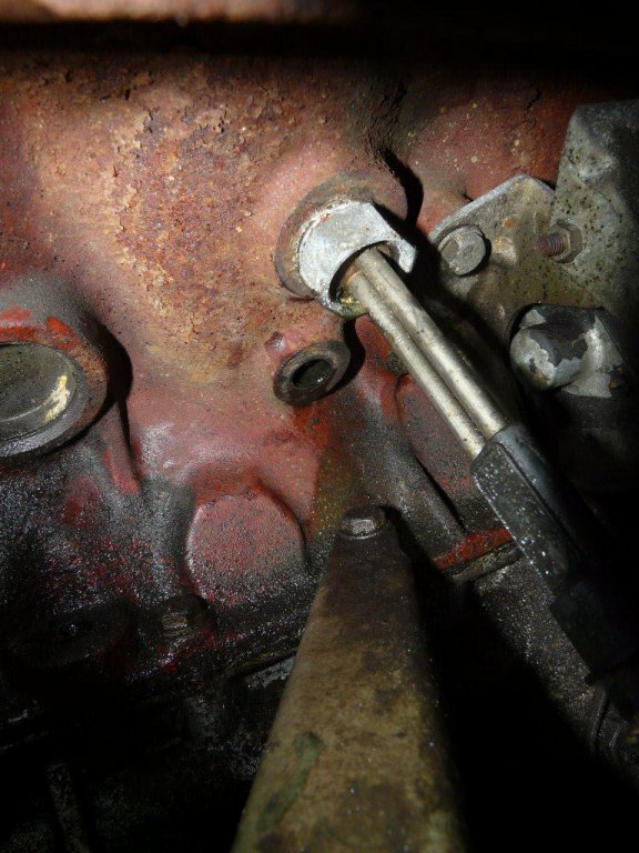

Die Gelegenheiten sind selten, also packen wir diese beim Schopf.

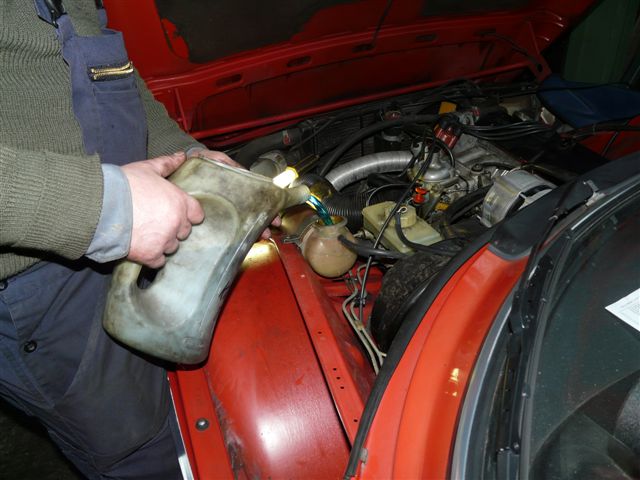

Als erstes: Wasser ablassen.
http://www.saab-cars.de/attachments/99-90-900-i/111311-wasserpumpe-b20-p1140662.jpg

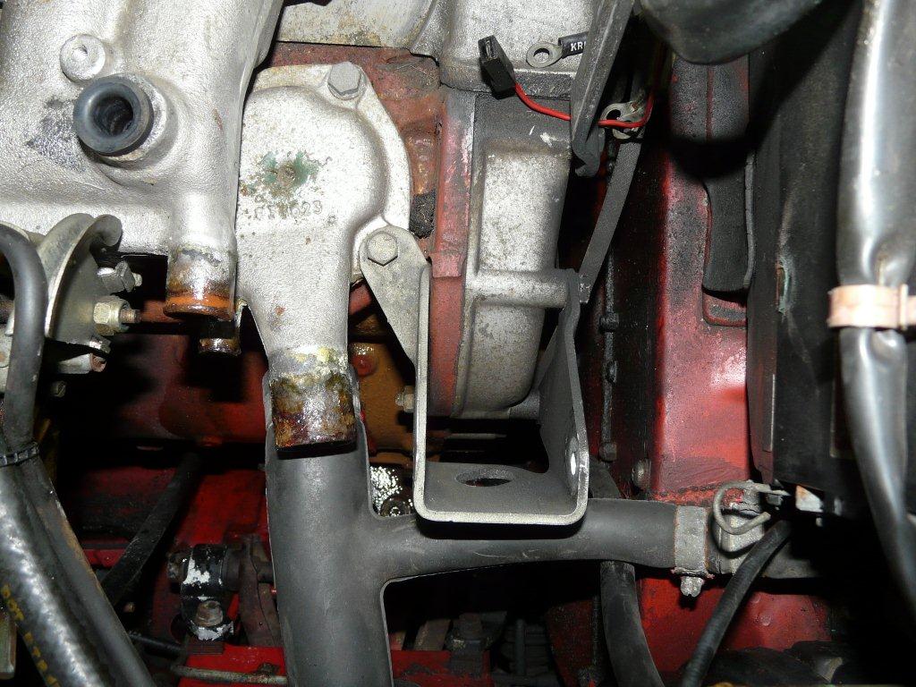

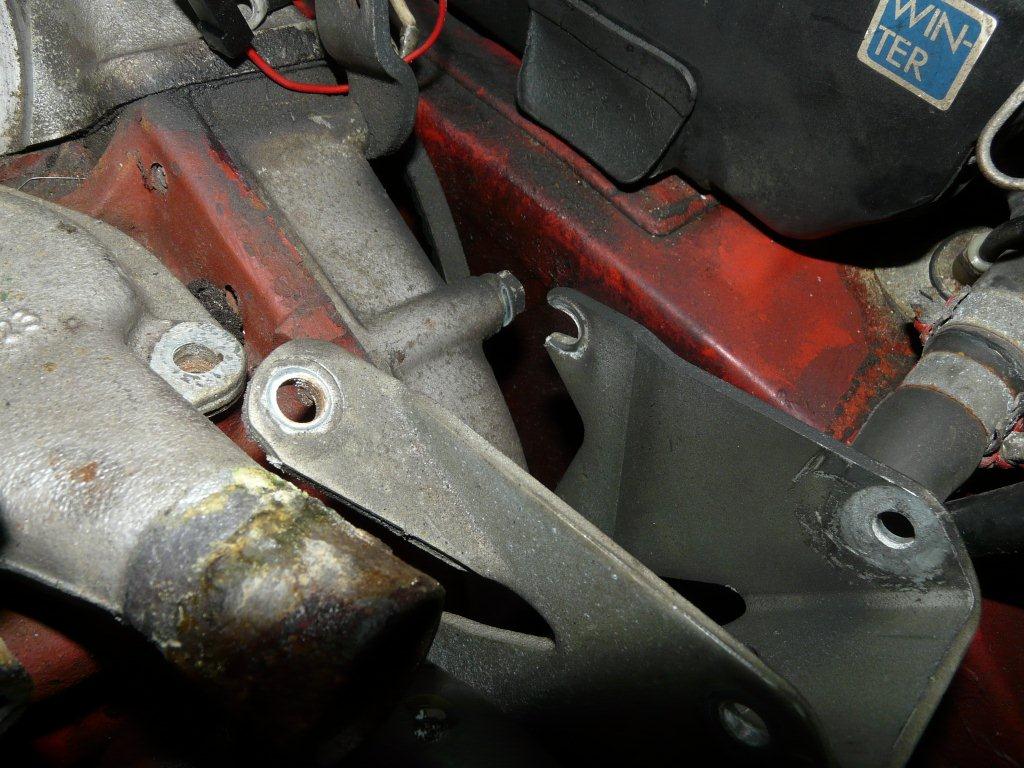

Lichtmaschine ausbauen und Kühlwasserleitungen lösen
http://www.saab-cars.de/attachments/99-90-900-i/111313-wasserpumpe-b20-p1140664.jpg
Und jetzt nicht voreilig über die Fehlkonstruktion des Lichtmaschinenhalters lästern
http://www.saab-cars.de/attachments/99-90-900-i/111314-wasserpumpe-b20-p1140665.jpg
die Jungs haben mit gedacht.
http://www.saab-cars.de/attachments/99-90-900-i/111315-wasserpumpe-b20-p1140666.jpg

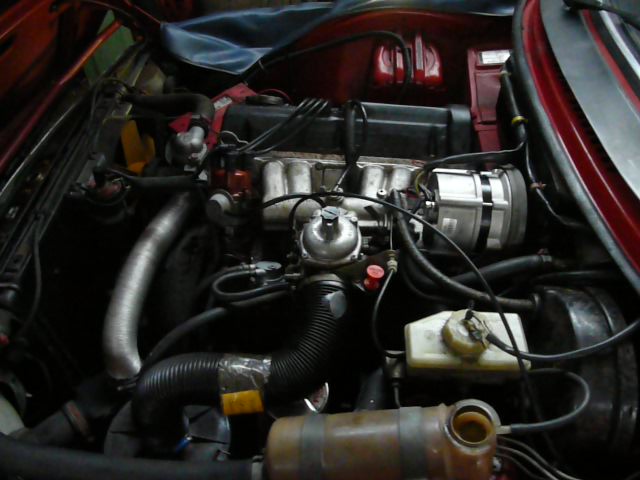

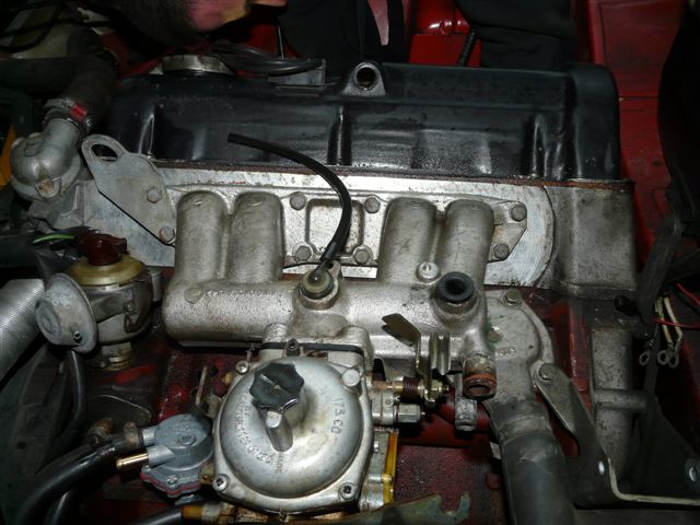

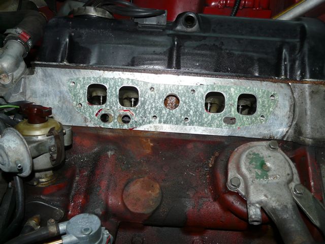

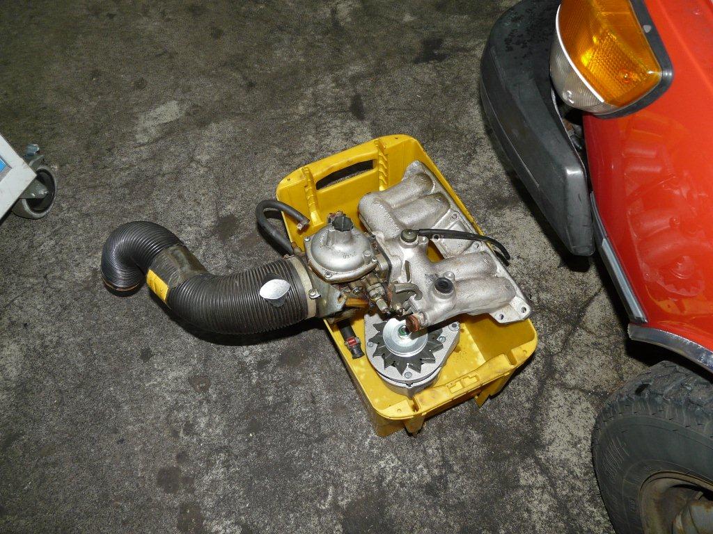

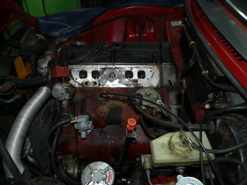

Gasfabrik entfernen
http://www.saab-cars.de/attachments/99-90-900-i/111316-wasserpumpe-b20-p1140667.jpg
Wenn´s in der gelben Kiste so aussieht
http://www.saab-cars.de/attachments/99-90-900-i/111317-wasserpumpe-b20-p1140668.jpg
ist da Platz
http://www.saab-cars.de/attachments/99-90-900-i/111320-wasserpumpe-b20-p1140669.jpg

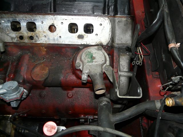

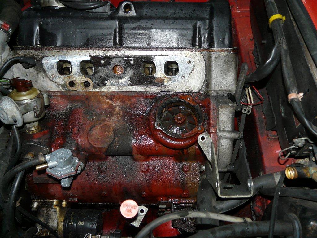

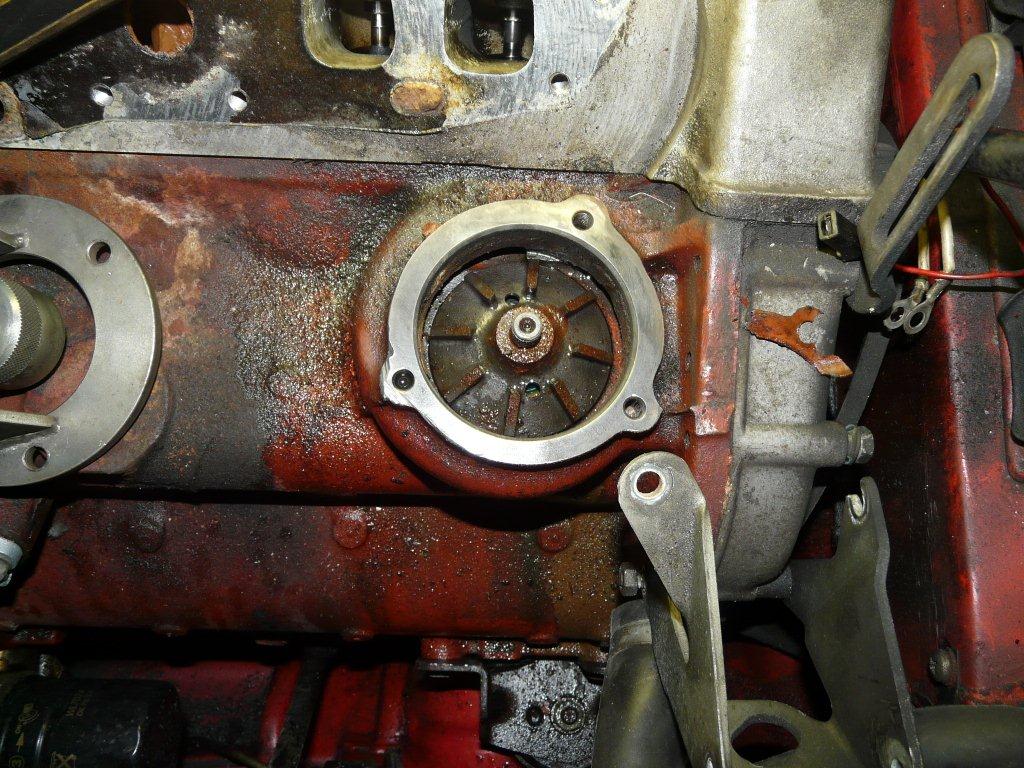

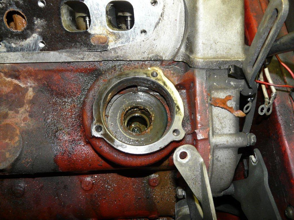

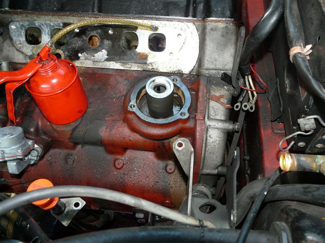

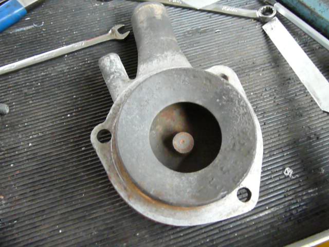

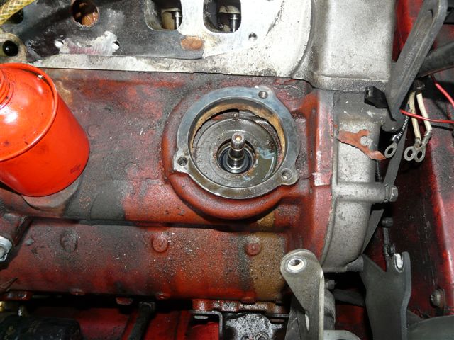

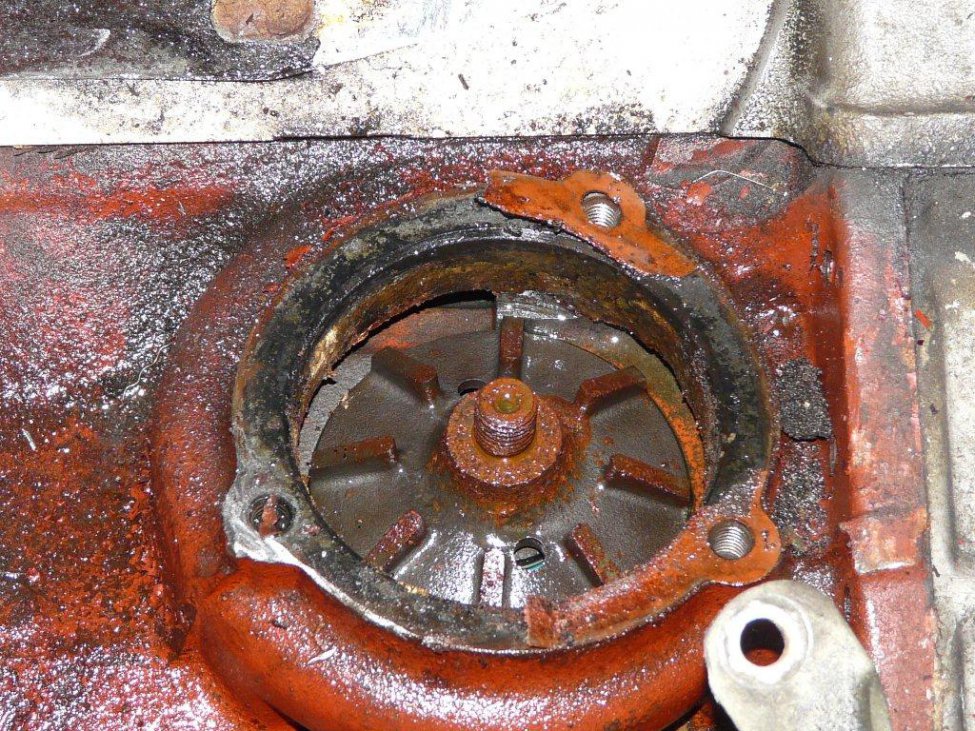

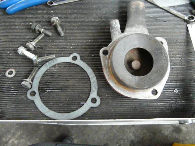

Wasserpumpendeckel entfernen
http://www.saab-cars.de/attachments/99-90-900-i/111321-wasserpumpe-b20-p1140670.jpg

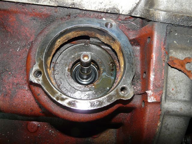

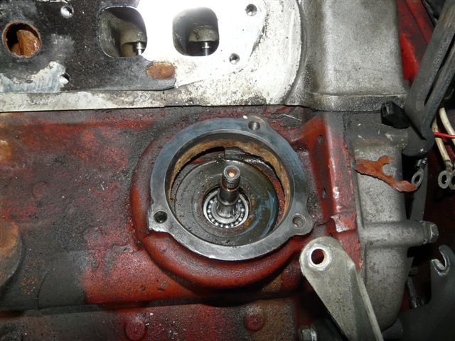

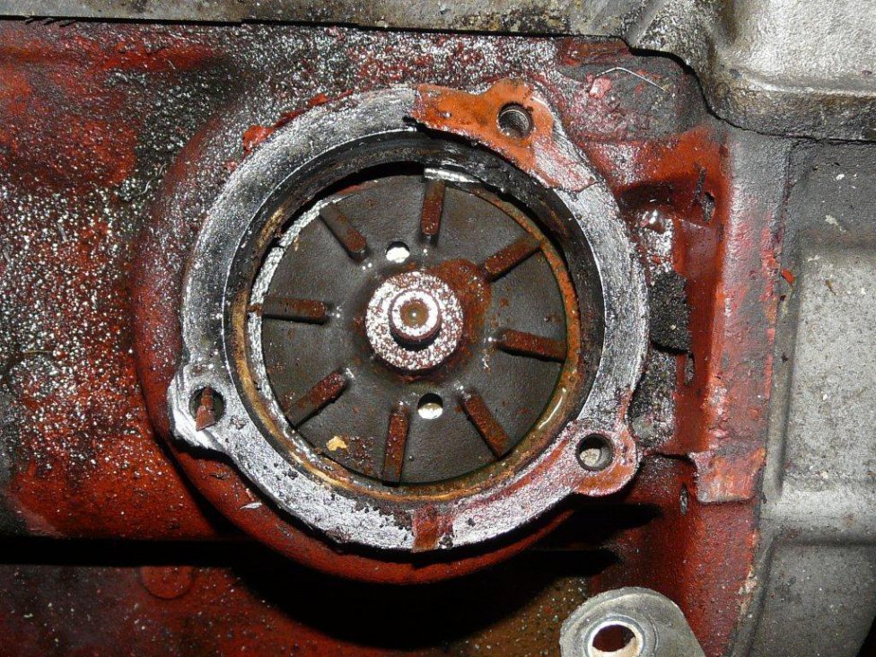

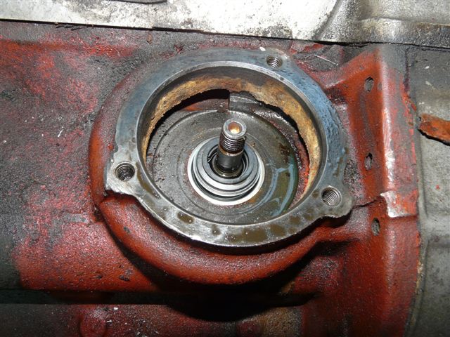

Dann sieht es so aus
http://www.saab-cars.de/attachments/99-90-900-i/111322-wasserpumpe-b20-p1140671.jpg
http://www.saab-cars.de/attachments/99-90-900-i/111323-wasserpumpe-b20-p1140672.jpg

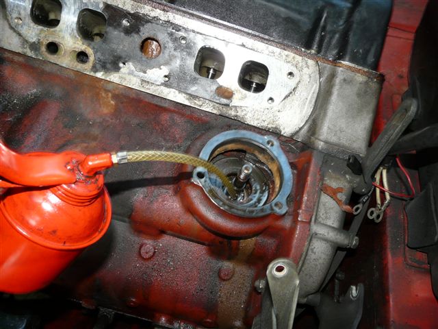

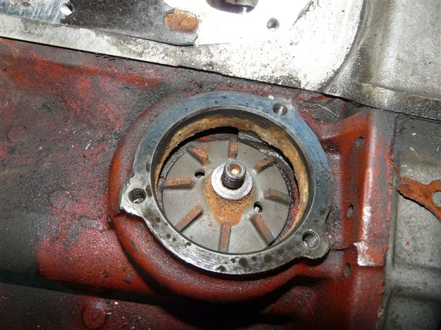

Dichtfläche reinigen
http://www.saab-cars.de/attachments/99-90-900-i/111324-wasserpumpe-b20-p1140673.jpg
http://www.saab-cars.de/attachments/99-90-900-i/111325-wasserpumpe-b20-p1140674.jpg

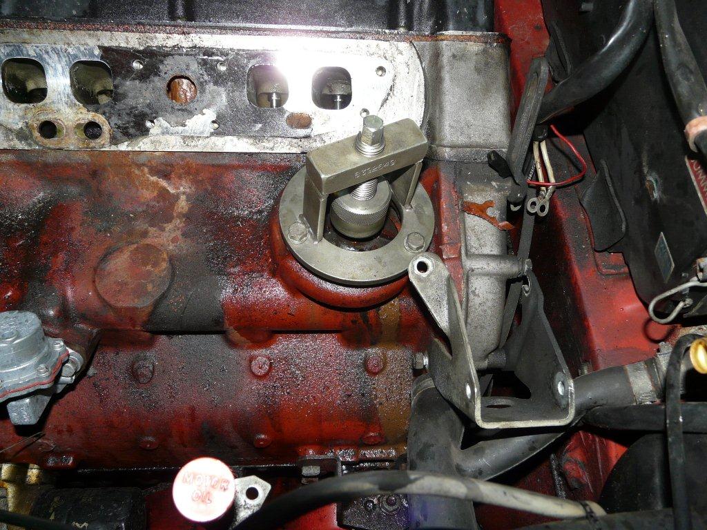

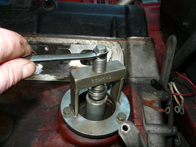

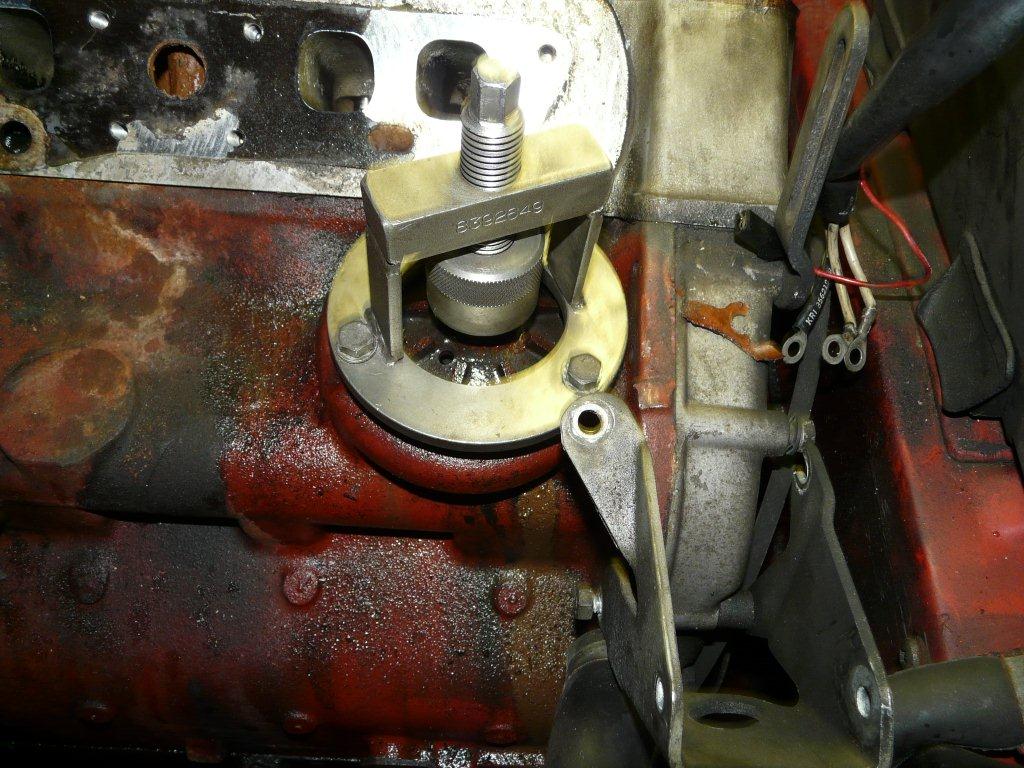

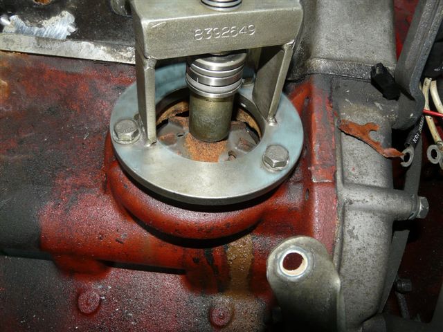

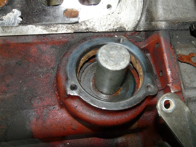

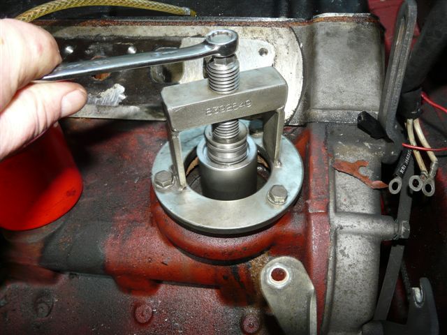

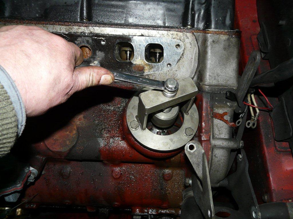

Spezialwerkzeug aufsetzen (von Reparaturversuchen ohne Spezialwerkzeug sollte man absehen)
http://www.saab-cars.de/attachments/99-90-900-i/111326-wasserpumpe-b20-p1140675.jpg

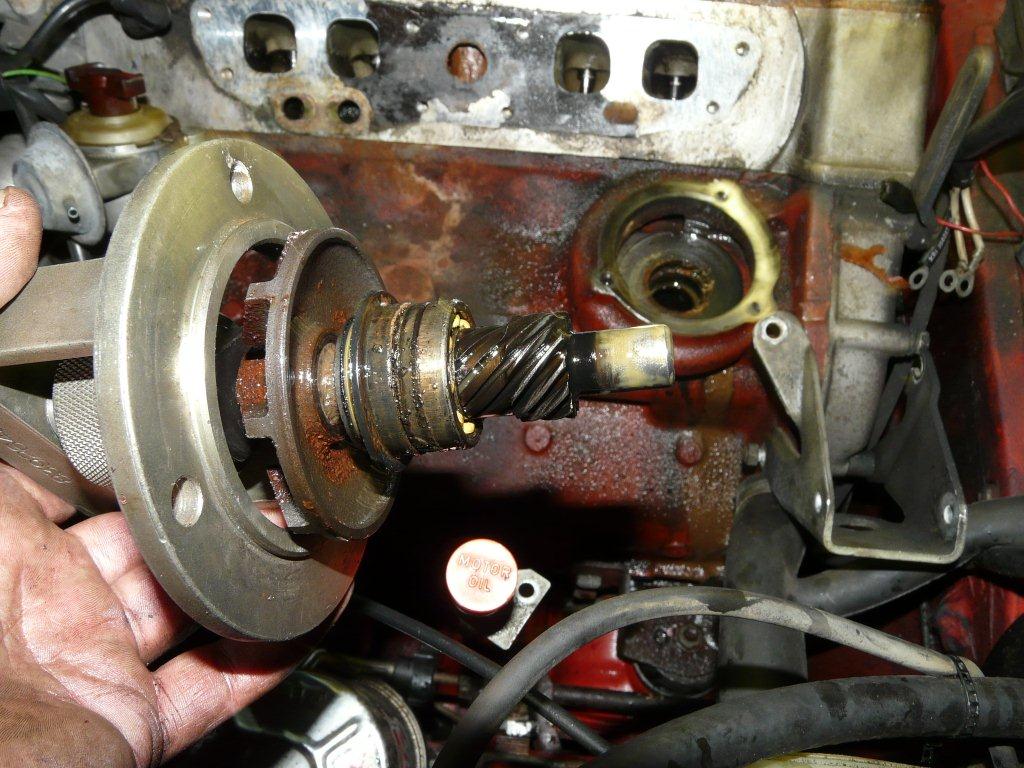

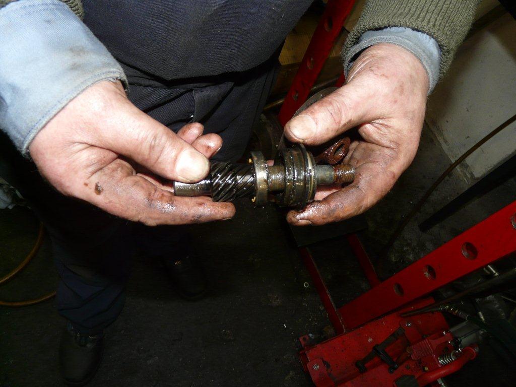

Pumpe vorsichtig rausziehen
http://www.saab-cars.de/attachments/99-90-900-i/111327-wasserpumpe-b20-p1140676.jpg
http://www.saab-cars.de/attachments/99-90-900-i/111328-wasserpumpe-b20-p1140677.jpg
http://www.saab-cars.de/attachments/99-90-900-i/111329-wasserpumpe-b20-p1140678.jpg
http://www.saab-cars.de/attachments/99-90-900-i/111330-wasserpumpe-b20-p1140679.jpg

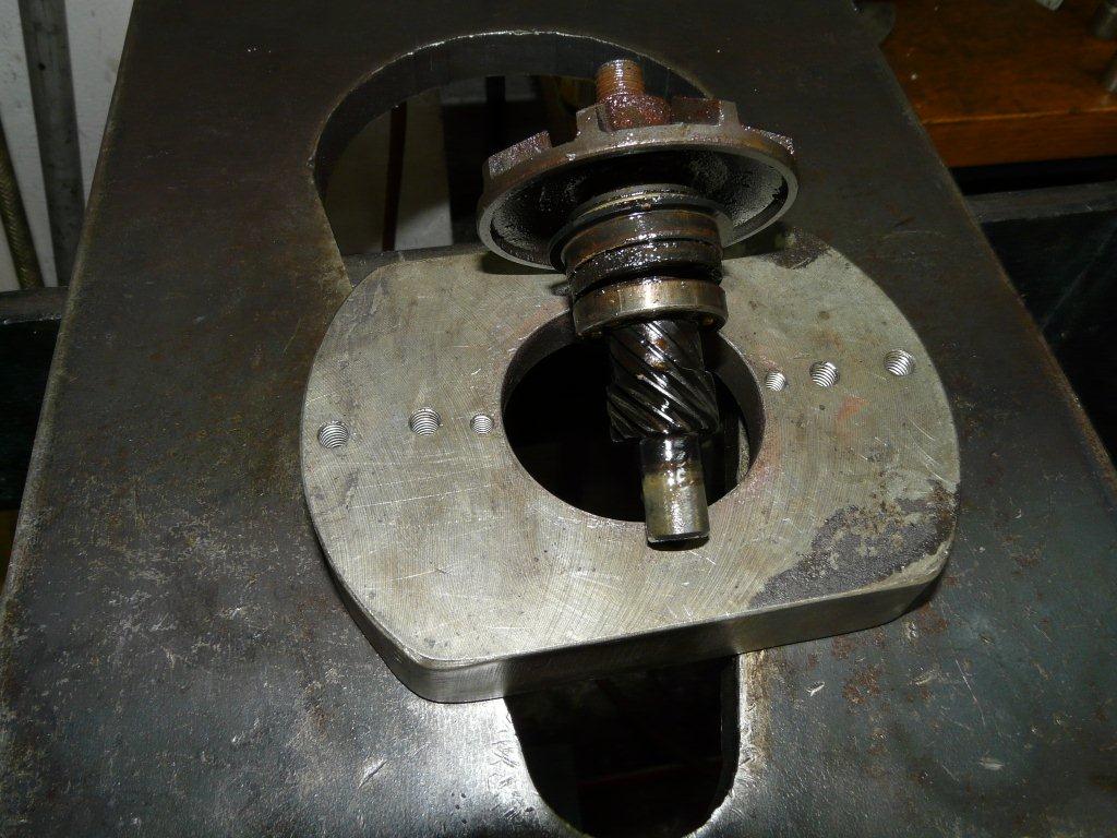

Pumpe
http://www.saab-cars.de/attachments/99-90-900-i/111331-wasserpumpe-b20-p1140680.jpg
http://www.saab-cars.de/attachments/99-90-900-i/111332-wasserpumpe-b20-p1140681.jpg

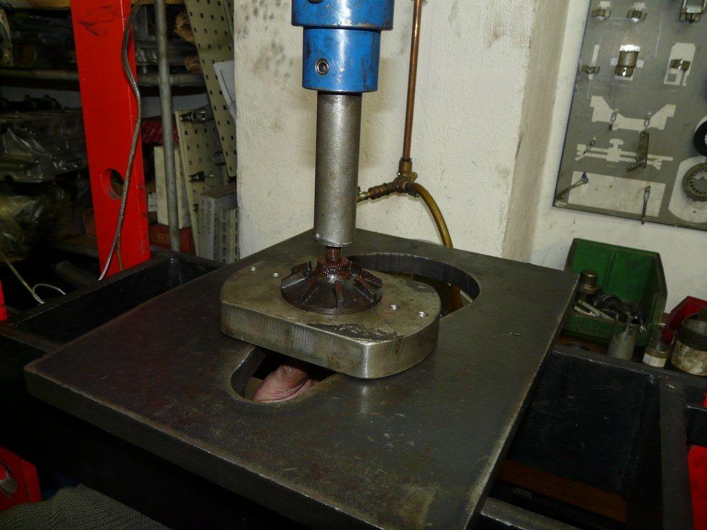

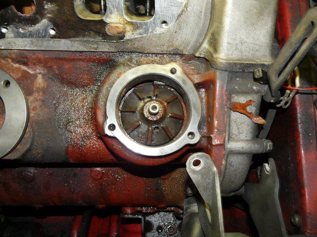

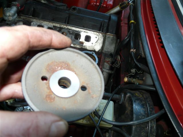

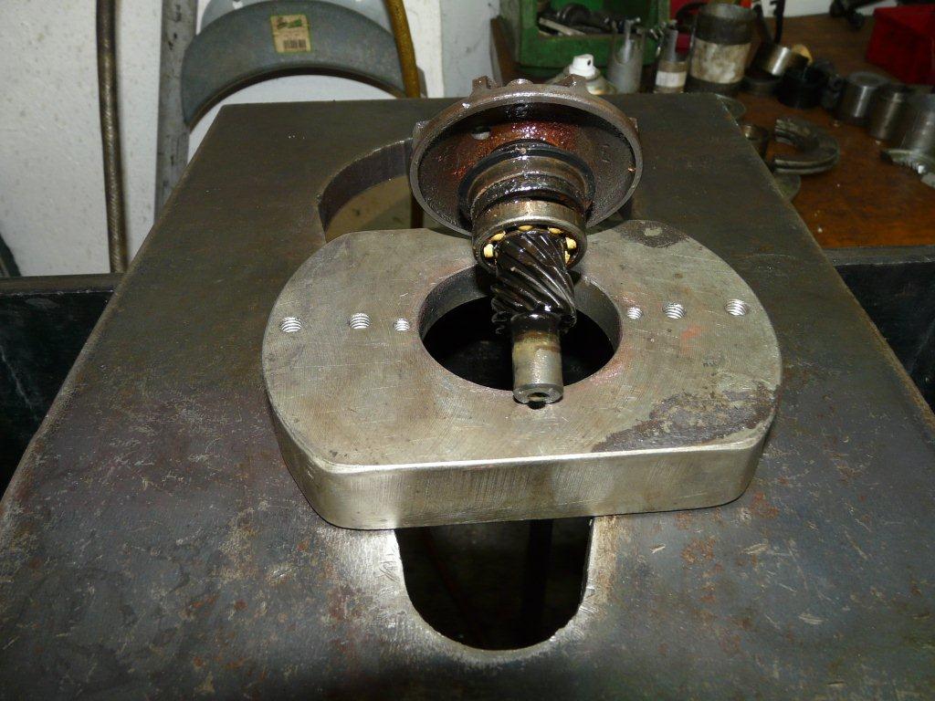

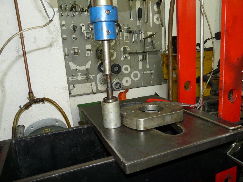

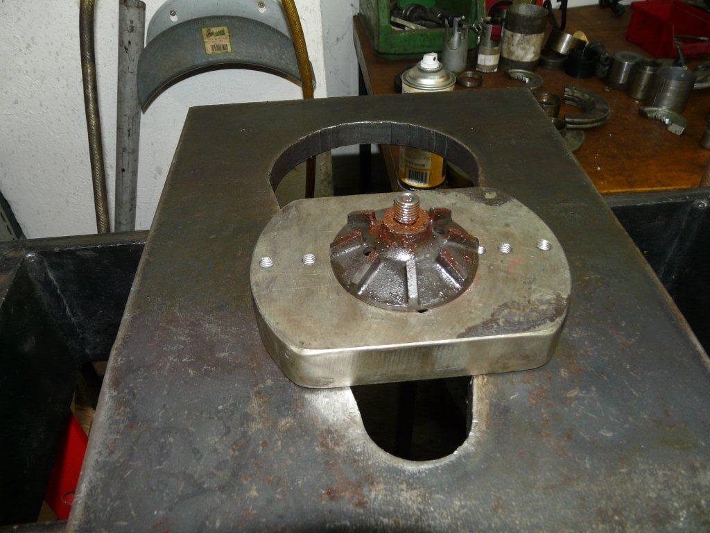

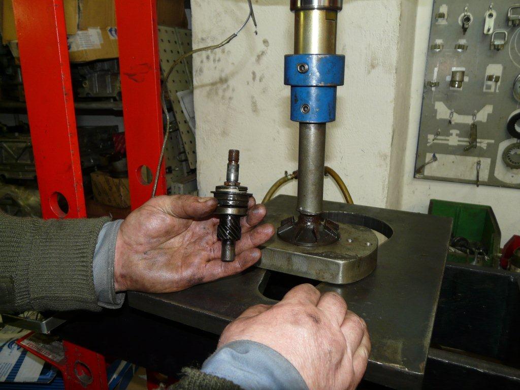

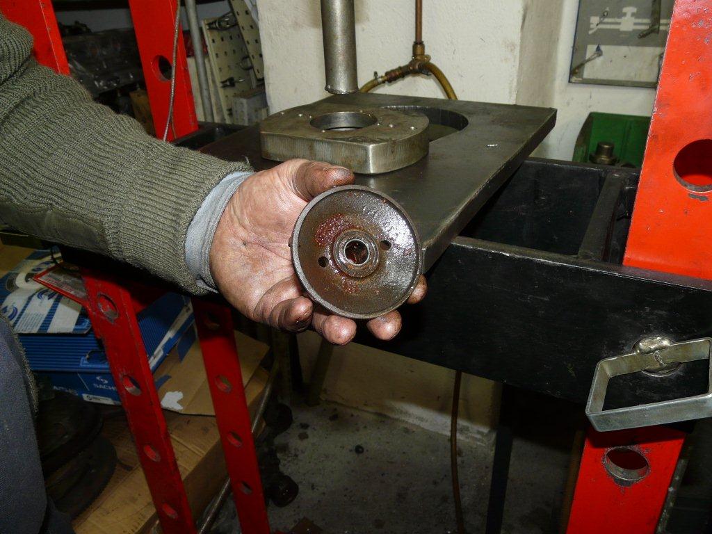

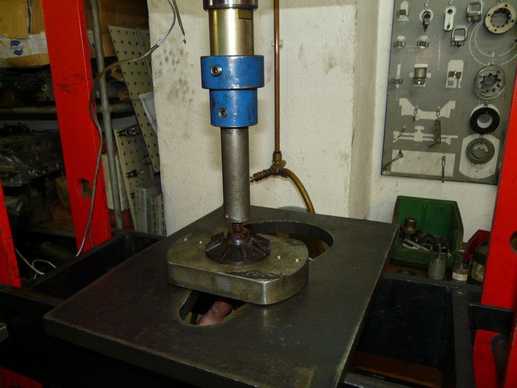

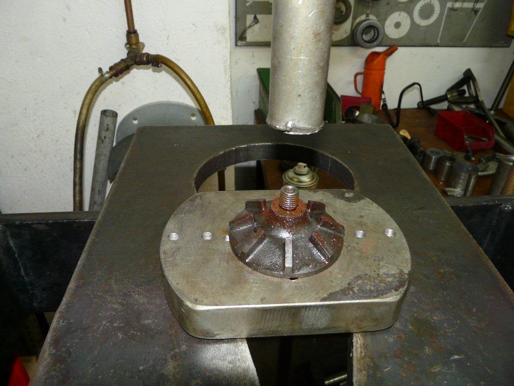

Pumpenrad abpressen
http://www.saab-cars.de/attachments/99-90-900-i/111333-wasserpumpe-b20-p1140682.jpg
http://www.saab-cars.de/attachments/99-90-900-i/111334-wasserpumpe-b20-p1140683.jpg
http://www.saab-cars.de/attachments/99-90-900-i/111335-wasserpumpe-b20-p1140684.jpg
http://www.saab-cars.de/attachments/99-90-900-i/111336-wasserpumpe-b20-p1140685.jpg
http://www.saab-cars.de/attachments/99-90-900-i/111337-wasserpumpe-b20-p1140686.jpg
So wird das nix...
http://www.saab-cars.de/attachments/99-90-900-i/111338-wasserpumpe-b20-p1140687.jpg

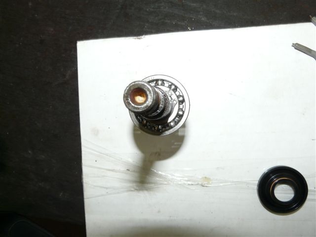

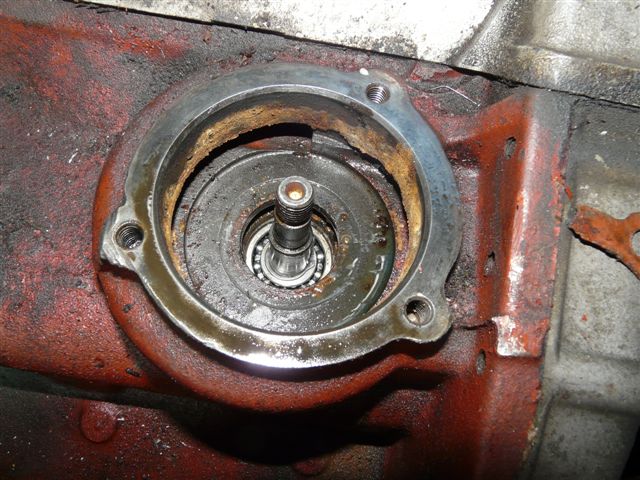

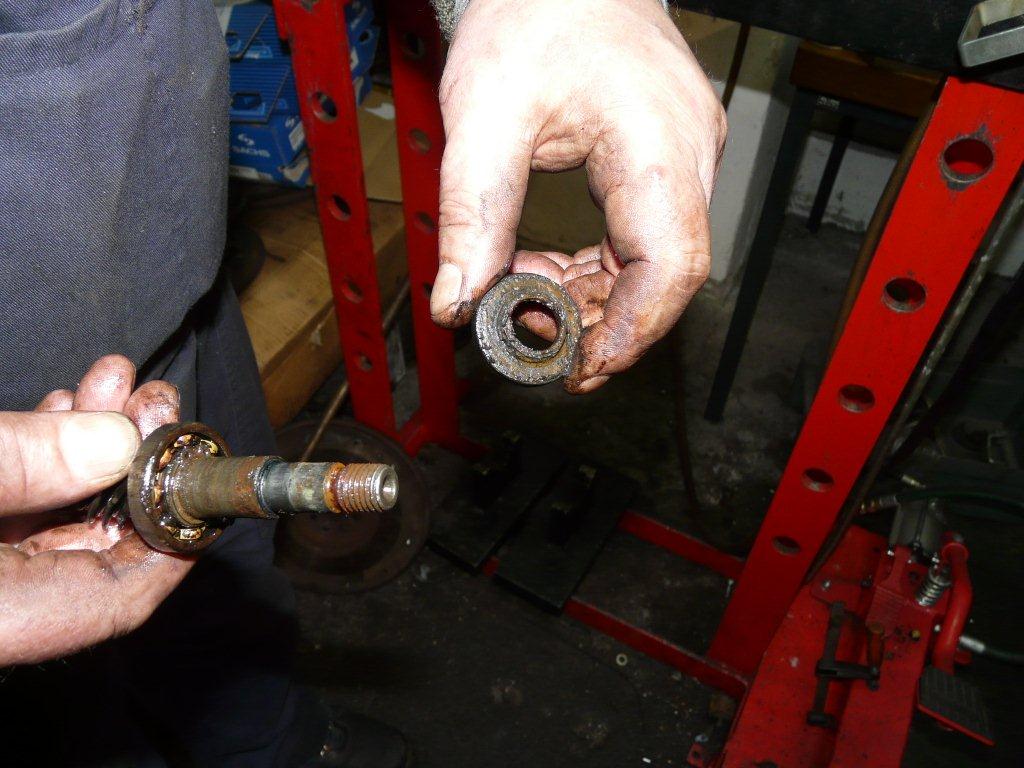

Nun zum Rest
http://www.saab-cars.de/attachments/99-90-900-i/111339-wasserpumpe-b20-p1140688.jpg

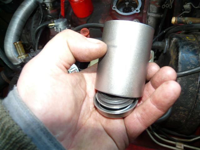

Gleitringdichtung abnehmen
http://www.saab-cars.de/attachments/99-90-900-i/111340-wasserpumpe-b20-p1140689.jpg
Simmerring abnehmen
http://www.saab-cars.de/attachments/99-90-900-i/111341-wasserpumpe-b20-p1140690.jpg

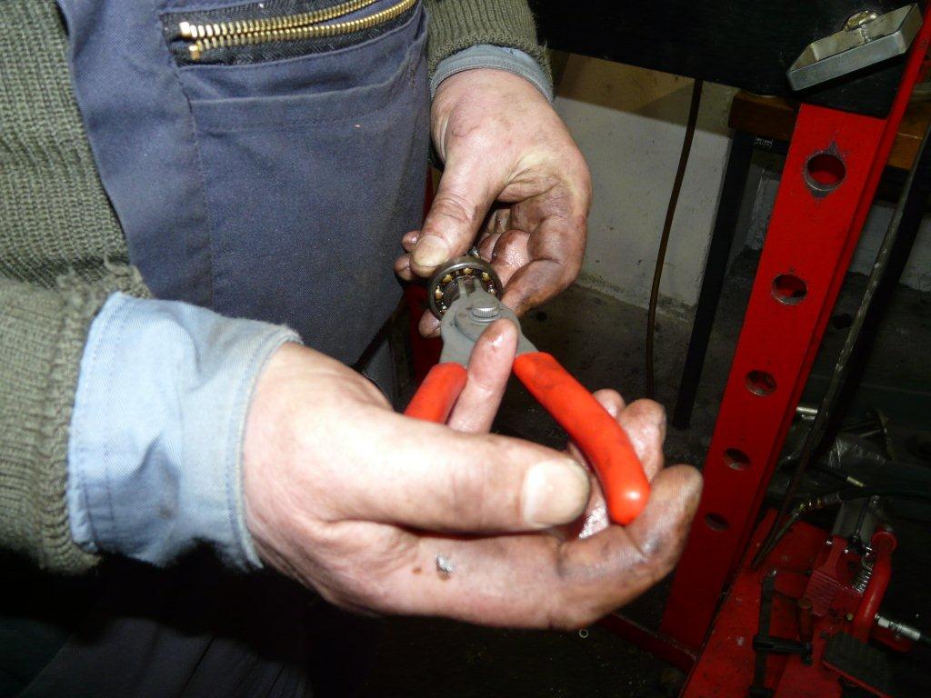

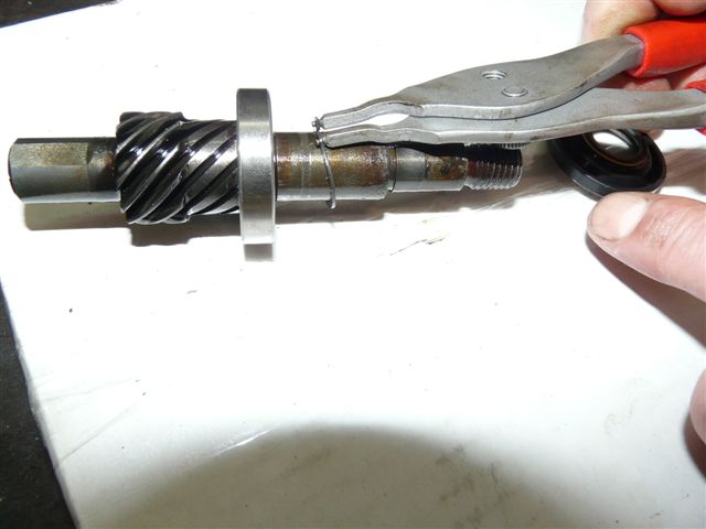

Seegerring abnehmen
http://www.saab-cars.de/attachments/99-90-900-i/111342-wasserpumpe-b20-p1140691.jpg
http://www.saab-cars.de/attachments/99-90-900-i/111343-wasserpumpe-b20-p1140692.jpg

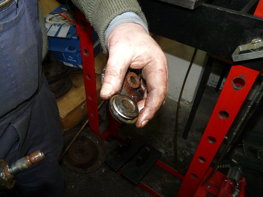

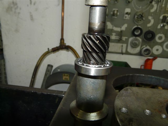

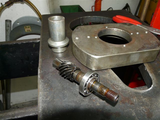

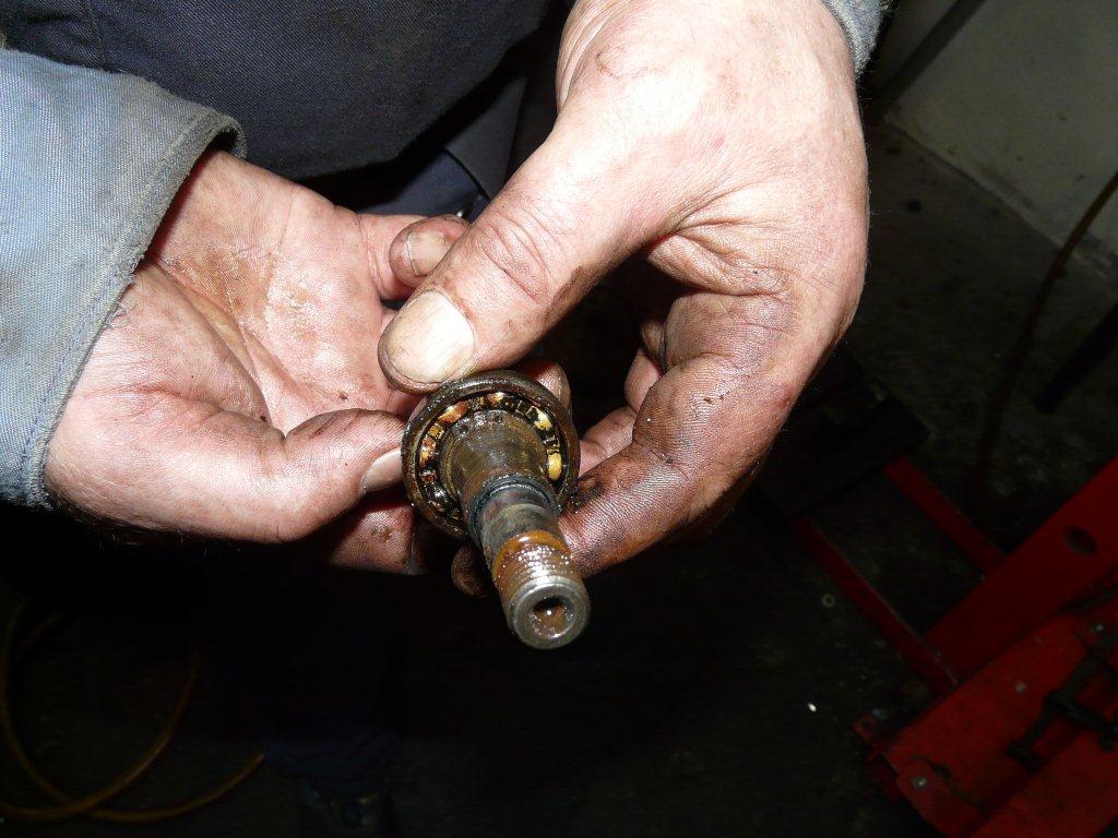

Kugellager abpressen
http://www.saab-cars.de/attachments/99-90-900-i/111344-wasserpumpe-b20-p1140693.jpg

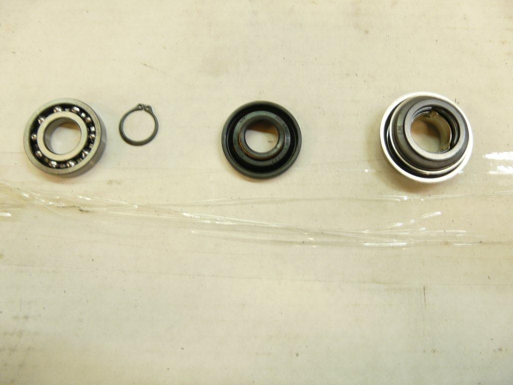

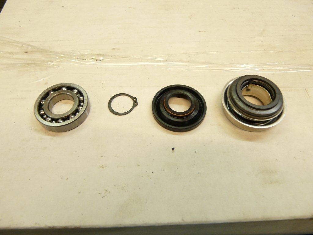

Die benötigten Ersatzteile
http://www.saab-cars.de/attachments/99-90-900-i/111345-wasserpumpe-b20-p1140694.jpg
http://www.saab-cars.de/attachments/99-90-900-i/111346-wasserpumpe-b20-p1140695.jpg

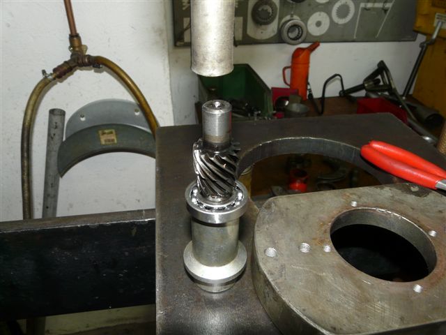

Neues Lager auf die Welle pressen
http://www.saab-cars.de/attachments/99-90-900-i/111347-wasserpumpe-b20-p1140696.jpg
http://www.saab-cars.de/attachments/99-90-900-i/111349-wasserpumpe-b20-p1140698.jpg
http://www.saab-cars.de/attachments/99-90-900-i/111348-wasserpumpe-b20-p1140697.jpg

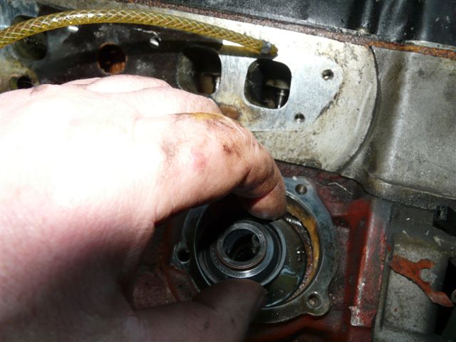

Ein Tröpfchen Öl für´s Lager und die Simmerring Montage
http://www.saab-cars.de/attachments/99-90-900-i/111359-wasserpumpe-b20-p1140708.jpg

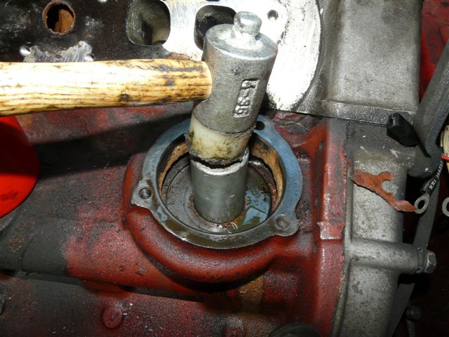

Mit Presshülse und Plastikhammer (ja, ja Ich weiß, ich bräuchte mal einen neuen...) bis auf das Lager treiben
http://www.saab-cars.de/attachments/99-90-900-i/111361-wasserpumpe-b20-p1140710.jpg
http://www.saab-cars.de/attachments/99-90-900-i/111362-wasserpumpe-b20-p1140711.jpg
http://www.saab-cars.de/attachments/99-90-900-i/111363-wasserpumpe-b20-p1140712.jpg

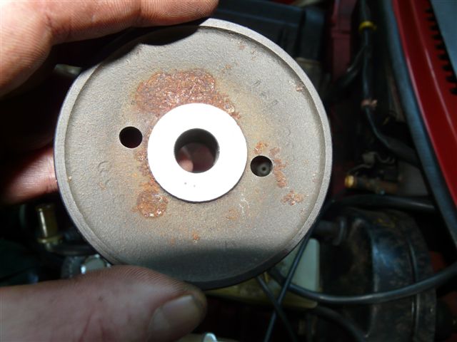

So wird das was (Dichtfläche des Pumpenrades wurde überdreht)
http://www.saab-cars.de/attachments/99-90-900-i/111369-wasserpumpe-b20-p1140718.jpg
http://www.saab-cars.de/attachments/99-90-900-i/111370-wasserpumpe-b20-p1140719.jpg
Pumpenrad mit Spezialwerkzug auf die Pumpenwelle aufpressen
http://www.saab-cars.de/attachments/99-90-900-i/111371-wasserpumpe-b20-p1140720.jpg
http://www.saab-cars.de/attachments/99-90-900-i/111372-wasserpumpe-b20-p1140721.jpg

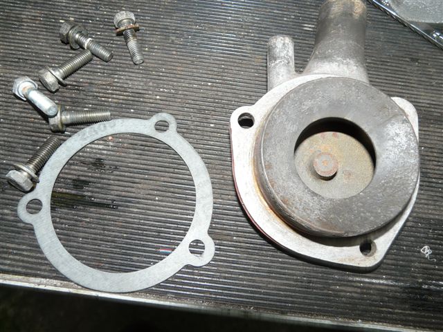

Dichtfläche des Pumpendeckels reinigen
http://www.saab-cars.de/attachments/99-90-900-i/111373-wasserpumpe-b20-p1140724.jpg
Neue Dichtung bereit legen
http://www.saab-cars.de/attachments/99-90-900-i/111374-wasserpumpe-b20-p1140725.jpg
http://www.saab-cars.de/attachments/99-90-900-i/111375-wasserpumpe-b20-p1140726.jpg
Pumpendeckel montieren
http://www.saab-cars.de/attachments/99-90-900-i/111376-wasserpumpe-b20-p1140727.jpg

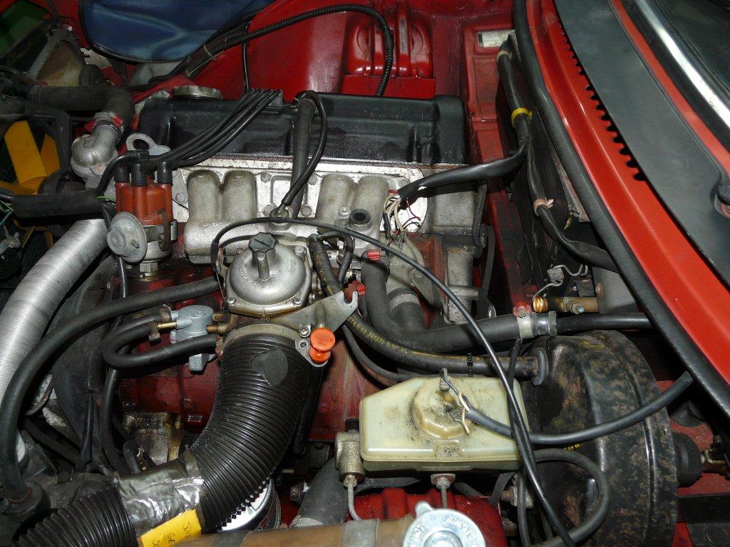

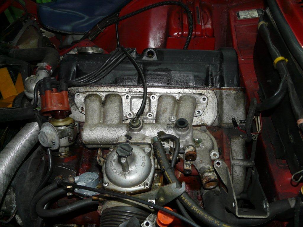

Gasfabrik am alten Platz
http://www.saab-cars.de/attachments/99-90-900-i/111378-wasserpumpe-b20-p1140729.jpg
...und der Rest auch
http://www.saab-cars.de/attachments/99-90-900-i/111381-wasserpumpe-b20-p1140733.jpg
Kühlmittel auffüllen
http://www.saab-cars.de/attachments/99-90-900-i/111379-wasserpumpe-b20-p1140730.jpg
Probefahrt.
