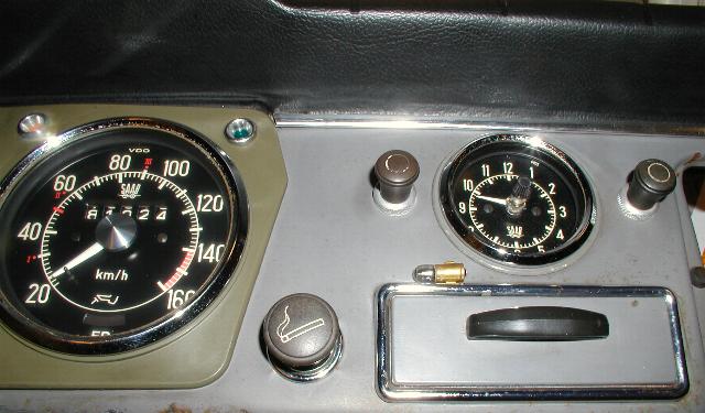

Aktuell habe ich das Armaturenbrett ausgebaut, weil keine Instrumentenbeleuchtung funktioniert, und ich immer wieder Schwitzwasser in den Instrumenten habe wenn ich aus der Garage raus fahre.
Auf dem Foto sind 2 Schalter neben der Uhr, wer kann mir sagen wofür die sind, und
sind die Birnchen 12V 2Watt auf dem Foto im Autohandel zu bekommen?

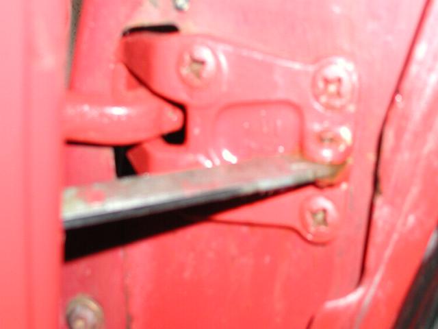

Da ich aktuell dabei bin die Tür- und Fensterdichtungen zu erneuern habe ich hierzu eine Frage:
Immer wenn die Fahrertür fast an den Anschlag kommt knackt es fürchterlich, und ich habe das Gefühl die Tür “verspringt“. Deswegen habe ich ein gutes gebrauchtes Scharnier ohne Erfolg getauscht. Es muss an der Rückhaltung für die Tür liegen – was kann ich dagegen tun?

Mit den Birnen würde ich mal zum Bosch - Dienst gehen - da geht in der Regel so einiges.
Da Du offensichtlich ein Rallye hast sind diese für die Zusatzscheinwerfer
Schau mal die Stelle an, an der das Scharnier mit der Tür verschraubt ist, an der äusseren Kante kann das Blech gerissen sein, daher das Geräusch
meinst Du mit dem Türband die Rückhaltung die am oberen Türschanier mit einem Splint angeschlagen ist ?
Ja - ich habe das gleiche Problem.
Das Klacken kommt davon dass der Stift,der das Fangband an der Karosserie hält, und das Fangband selbst im laufe der Zeit "Langlöcher" bekommen! Wenn dann das Fangband in der Tür über die Feder läuft wird es schussartig ein/ausgezogen. Das ergibt dann das Klacken. Abhilfe: einfach die Bohrungen an Fangband und Karosseriebefstigung größer bohren und einen passenden Stift einsetzen!
gutes Gelingen!! meki

kannst Du die die Bilder mal ansehen was du meinst. Vielen Dank
[ATTACH]70056.vB[/ATTACH][ATTACH]70057.vB[/ATTACH]
Er meinte den Stift auf dem linken Bild, der das blanke Metallband an der roten Aufhängung fixiert
Genau das!!! ich konnte gestern nicht reagieren, da ich PC-Probleme hatte

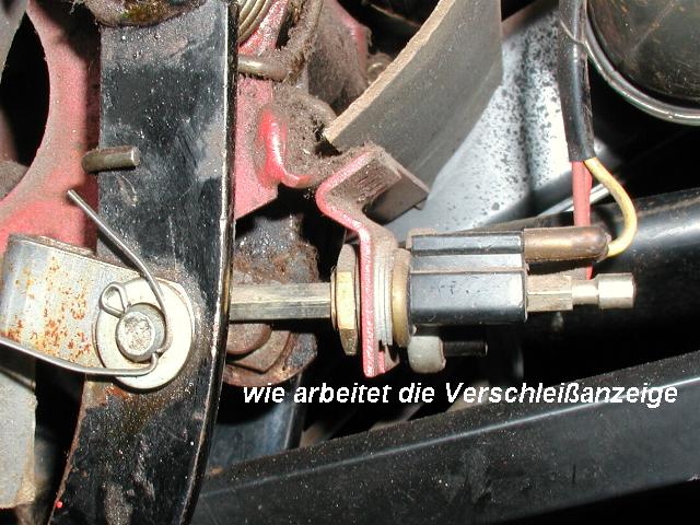

Habe da aktuell noch eine Sache gefunden über die ich im Handbuch nichts finde.
[ATTACH]70611.vB[/ATTACH]
Auf dem Foto ist der Betätigter für die Verschleißanzeige zu sehen, der von Hand wunderbar funktioniert, und am Tacho die rote Kontrolllampe aus und ein schaltet.
Wie wird die Funktion von der Fußbremse ausgelöst, fehlt da eine Feder, oder ein Winkel??
Bin über jeden Tipp dankbar.

Wenn der Pedalweg zu lang wird, wird der Schalter ausgelöst, Reset erfolgt per Hand durch zurückschieben des Gestänges des Schalters. Es gibt keine Federr.
Heute endlich deinen Tipp umgesetzt - und es funktioniert.
Nochmal vielen Dank.
