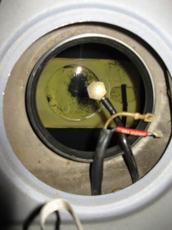

So siehts jetzt aktuell im Tank aus. Oben der Benzinrücklaufschlauch. Das schwarze Gekrümel sind die Reste des Gummibalgs. Teile davon befinden sich leider auch in der Benzinpumpe.

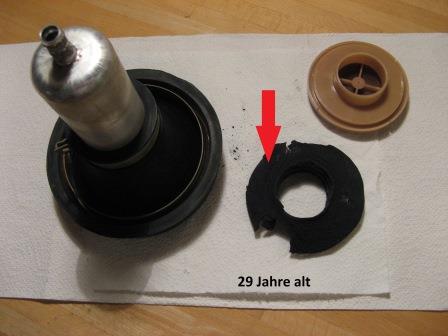

Die alte eingebaute Pumpe. Der Zahn der Zeit hat genagt.

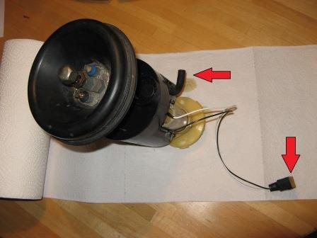

[ATTACH]70112.vB[/ATTACH]
Der Ersatz aus dem Regal eines Saab-Fans. Pumpe + Vorförderpumpe.
Fragen:
2. Der Schlauch. Ist das original oder gehört hier dier Schlauch aus dem Bild 1 hin?
3. Das Kabel. Wie wird das aus den Tank herausgeführt? Ich vermute das im Tank an der Decke eine Kabeldurchführung sein müsste.
