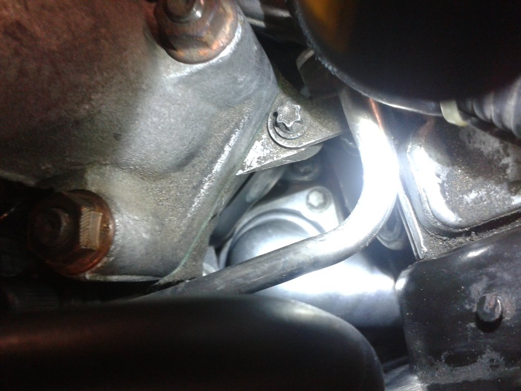

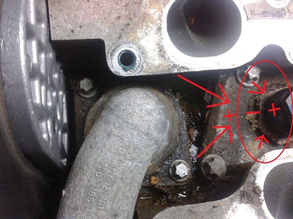

Habe direkt mit der Taschenlampe da rein geleuchtet wo das Thermostat liegt.
Drum ist alles Trocken nur direkt daneben sehe ich leicht Grüne Kühlflüssigkeit sehr wenig aber es ist da.
Hier habe ich ein Foto damals mit dem Neuen Thermostat.
[ATTACH]70459.vB[/ATTACH]
Und das wahr vorher das Bild mit dem alten.
[ATTACH]70460.vB[/ATTACH]
Meine Frage ist jetzt ....
Was ist neben den Thermostat. Das gehört doch mit zur kühlung.
Wo ich damals schon mit meinem kumpel das ausgstauscht habe, habe ich mir das angeschaut und mich gefragt ob das noch gut ist.
Weil es sieht so mitgenommen aus.
Ich glaube das ist die Undichtigkeit.
Kann man das bestellen hatt jemand eine Idee wie das heisst und kann es das sein weil beim Thermostat ist alles gut.
Bitte um Hilfe dringend...

Das 2 Bild ist noch alt ich hatte kein Neues mit dem Neuen Thermostat also nicht beirren lassen wegen dem Nassen stelle ist heute nicht merh so alles sauber gemacht nur das daneben interesiert mich dierse schraube
Ist der Ölkühler. Der wird vom Kühlwasser umflossen. Da brauchste die O-Ringe und die Deckeldichtung neu. Auf die Schnelle gibt es das bei Opel.
Da ist also der ölkühler mitten im motorblock brauche bitte ein gute erklärung wie es dadrunter aussieht.
Kühlwasser wieder ablassen.
Die Torx schrauben lösen und was dann und was ist mit dem anschluss oben müsste 19 oder 22 schlüssel sein ist das eine ölleitung
