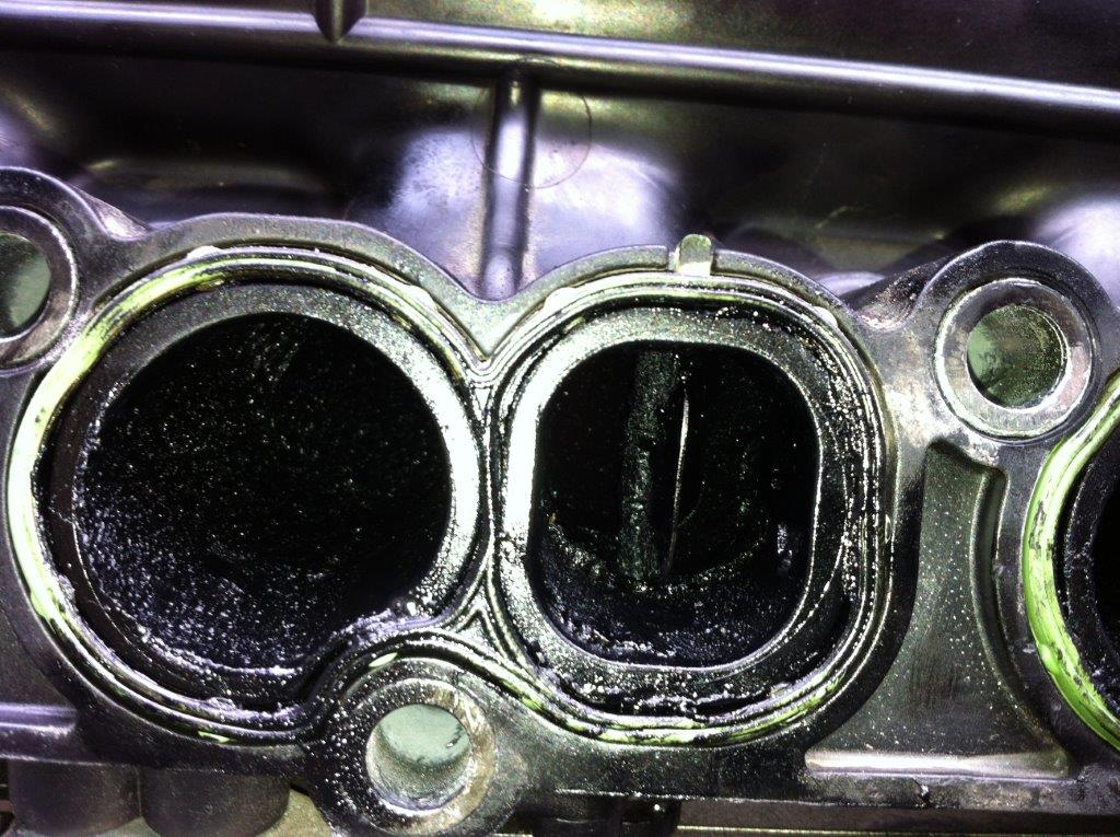

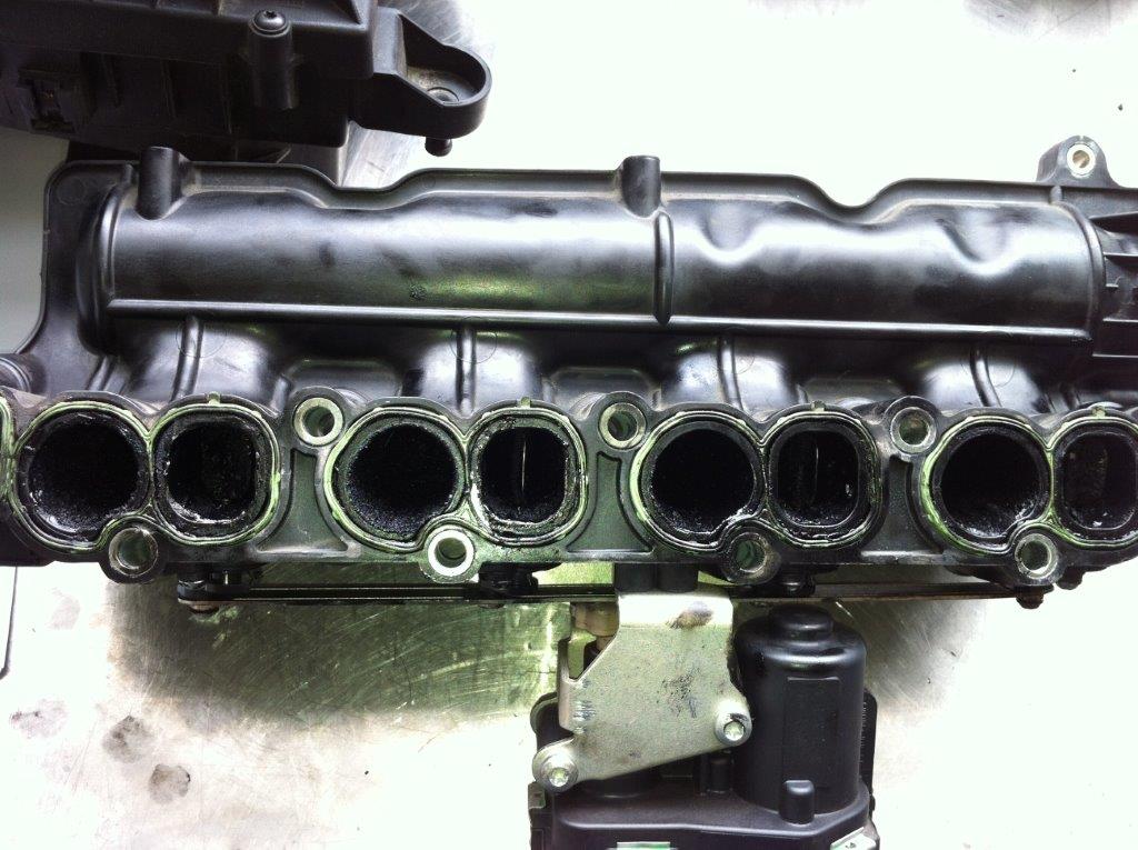

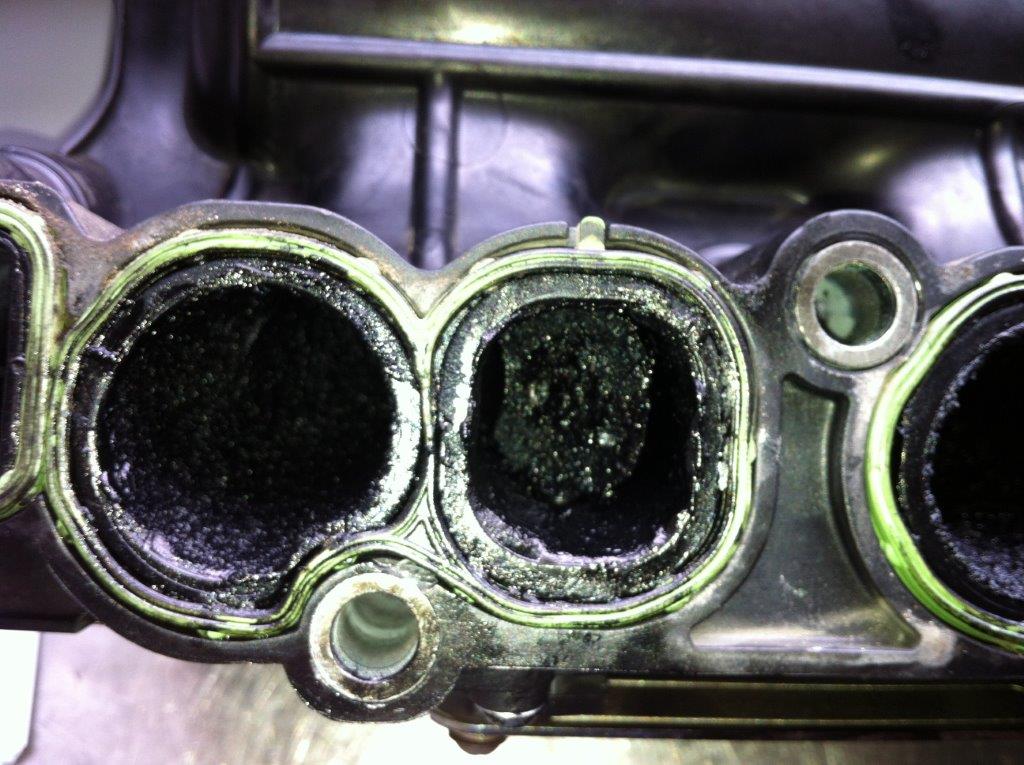

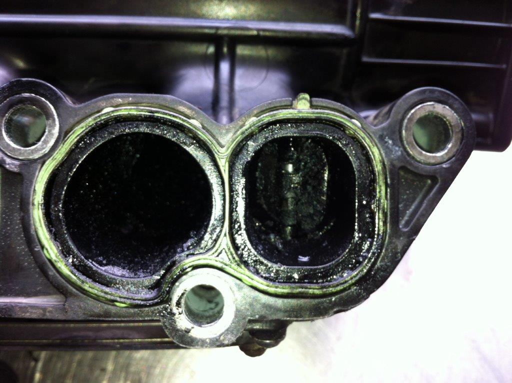

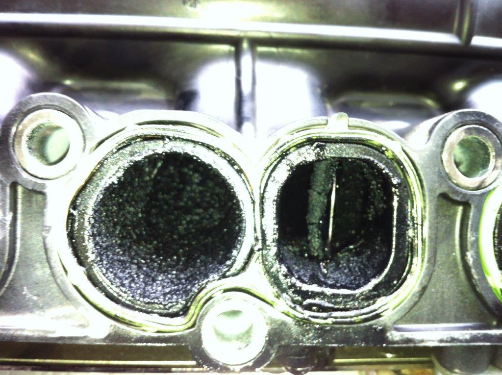

Zum Thema Drallklappen habe ich nun leider auch etwas zu berichten. Am vorletzten Sonntag waren wir ein bisschen über die Pässe im Berner Oberland unterwegs, meistens gemütlich wegen des starken Verkehrs. Unser TTiD Cabrio (2010 / 132000km / 200 Hirsch-PS) lief wie immer problemlos und auch bei gelegentlichen Zwischenspurts war die Leistung da.
Am folgenden Tag leuchtete nach kurzer Fahrt die Motorkontrollleuchte auf und blieb auch nach mehrmaligem Abstellen und Anlassen an. Am nächsten Tag musste ich sowieso unseren SC beim FSH abholen (Steuerkettenführung war gebrochen) und liess den TTiD zur Abklärung dort (die Motorkontrolleuchte blieb übrigens aus). Zwei Stunden später kam der Anruf mit der, insgeheim schon befürchteten, Diagnose "Drallklappen".
Die Drallklappen konnten zwar angesteuert werden, bewegten sich aber offenbar nicht - die Frage war nun ob die Drallklappen noch dort sitzen wo sie hingehören oder eventuell schon auf Wanderschaft gegangen sind. Da jedoch sonst keine Probleme feststellbar waren, beschlossen wir das Saugrohr auszubauen und nach zu sehen wie die Drallklappen aussehen. Die Bilder findet ihr unten.
IMG_1186.thumb.jpg.144e21e8ddf129534b64f32a3064f036.jpg IMG_1184.thumb.jpg.5c28d9e2687036ef55643cb9bf2bf375.jpg IMG_1185.thumb.jpg.51de6e44b4a9e9925219ac1b5f78003a.jpg IMG_1183.thumb.jpg.b8c68f7e52ea145a343a66c095a759ac.jpg IMG_1181.thumb.jpg.c8bbadbafeaeb7942723d4821da1db58.jpg
Da der Wagen nun schon dort war und ein neues Saugrohr erst aus Schweden geliefert werden musste, beschloss in den Zahnriemenwechsel, der zwar erst bei 150'000km fällig würde, auch gleich machen zu lassen inkl. Wasserpumpe.
Der ganze Spass ist zwar nicht billig, aber ich bin wohl doch noch mit einem blauen Auge davon gekommen.
