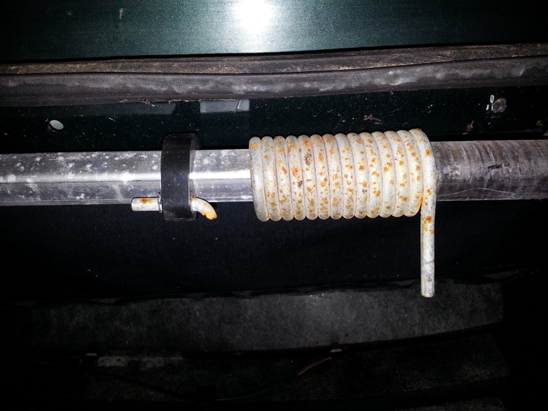

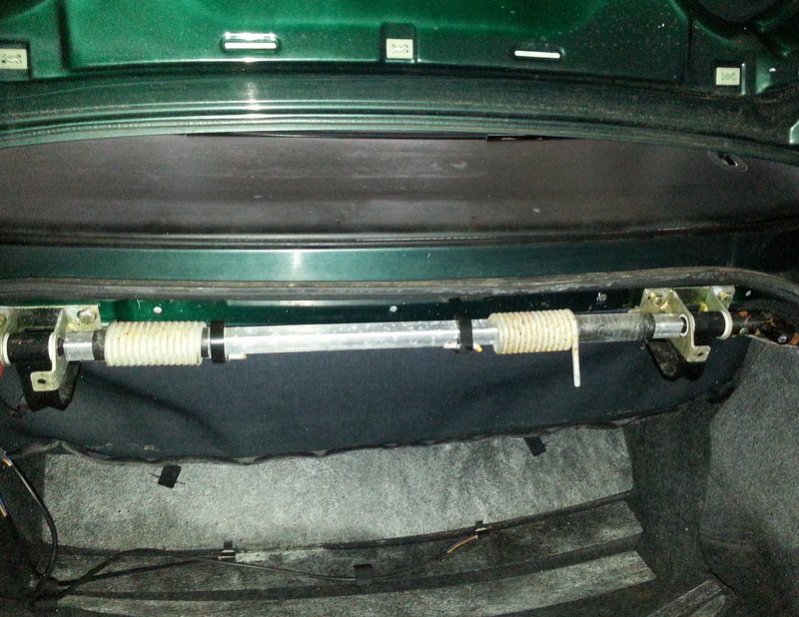

Hallo allseits,
ich muss die Feder hinten rechts am Verdeckkastendeckelmechanismus austauschen, ist gebrochen (siehe Foto). Irgendwelche Ideen wie ich am besten vorgehen sollte?
[ATTACH]70709.vB[/ATTACH][ATTACH]70710.vB[/ATTACH]
Lieben Dank!
LG Andy

Verdeckdeckel auf, Deckelinnenverkleidung ab, Kabel trennen, Deckel abschrauben (vorher Position exakt markieren) von den Scharnierarmen. Dann die verbliebene Feder entspannen. Dazu das lange Ende mit einem stabilen, dünnen Rohrstück verlängern, hochdrücken und über den Gegenhalter beben. Vorsicht, die dürfte eine halbe Umdrehung unter Spannung stehen! Auf der Arbeit müssten wir für so was Schutzbrille und Handschuhe tragen. Dann Kardangelenk lösen und die Halter markieren und ausbauen. Kann sein dass es reicht den linken auszubauen.
