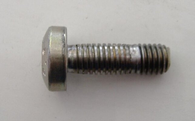

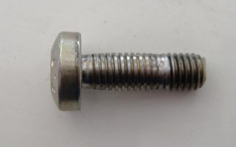

Ist die Schraube welche die Schaltklaue mit dem Gestänge verbindet... Hatte das Problem auch...
habe mal gesucht... Scheiß großen Festplatten...
wollte auch noch nen Avi hochladen, geht aber net... keine Ahnung... Größe passt
