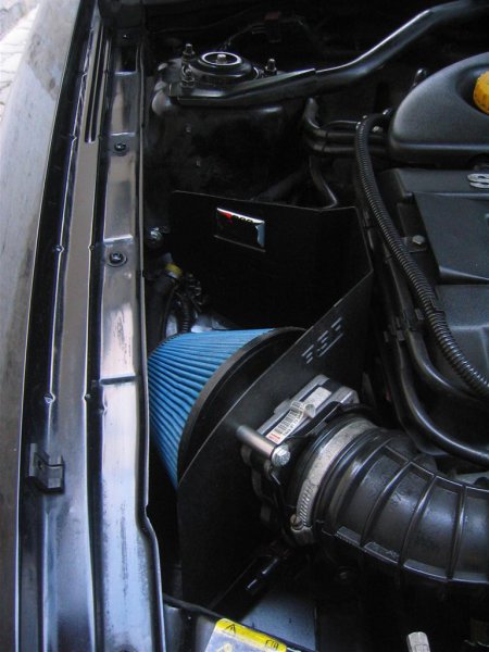

kann mir jemand sagen ob ich das T7 Kit auch in meinen 900II T5 reinbekomm ?

@majoja02, kommt doch aber mit Hitzeschild..?
Sieht man auf den Fotos doch schon "wie das passt".

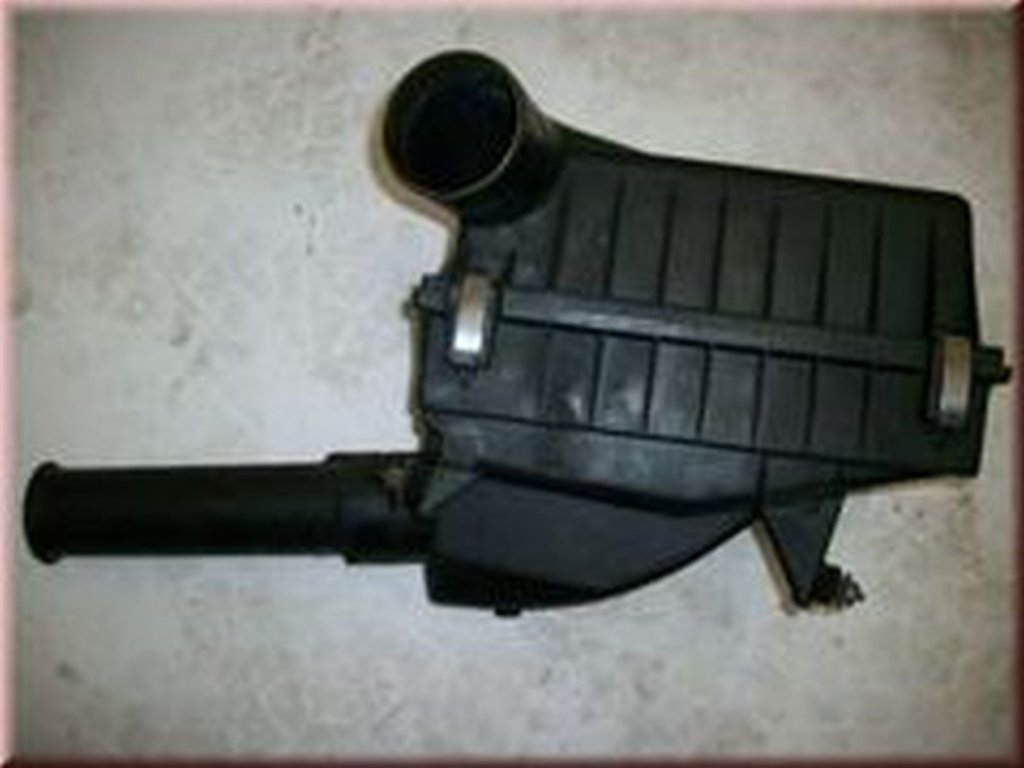

Ich würde rein von den Fotos her sagen, ohne Bastlerei mit zB Silikonschläuchen geht der T7 nicht in den T5. Du siehst am "T5 Filter" doch einen angebrachten langen PE-Winkel. Am T5 Pilz auch nochmal eine Krümmung.
Silikonschläuche sind nicht sehr billig. Ich würde an dieser Stelle aber den kompletten Weg von unten nach oben mit Silikonschläuchen erneuern und den schwarzen rausschmeissen zwecks der Optik. :p Das geht aber gleich ins Geld.
Beim Turbomotor sind höchstwahrscheinlich weder sehr viel besseres Ansprechverhalten noch sonstige Leistungsverbesserungen zu erwarten. Ich habe derzeit das originale Ansaugrohr des Luftfilterkastens durch einen großen kurzen "Trichter" ersetzt. War versuchtsweise um Ansauggeräusche zu verändern. :biggrin: Der große "Geräuscheschlucker" sollte aber der Luftfilterkasten selbst sein + möglicherweise das dicke schwarze Ansaugrohr aus Gummi hinter dem Luftfilterkasten. (dessen "Muster" ist schallhemmend schätze ich)
Am besten alles in Silikon machen. ^^ Ansonsten stelle ich mir vor, sieht das im T5 mit T7 Pilz einfach nur verbastelt aus.
Mit einem ~20cm? Metallrohr auf den T5 Ansaugschlauch (etwas in die Richtung gebogen), durch den T7 Hitzeschild an den Pilz könnte es ja vieleicht was werden.

warum willst du vorgewärmte luft aus dem motorraum ansaugen lassen?
deswegen ist ja das Blech aussen rum, damit die Ansaugluft nicht aus dem Motorraum angesaugt wird,
sondern da, wo auch die Frischluft beim Serienluftfilter herkommt.
ich habe es gesehen, klasse, nicht einmal im ansatz abschließend mit der haube

gut danke fuer die antworten..
dann werd ich mir das ausbauen sparen.
wenns dann nun eh nen neues werden soll dann doch vielleicht ein simota airbox kit..
