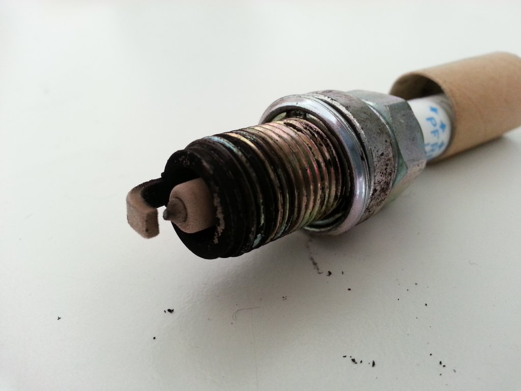

Zündkerzen sind seit 2 Wochen neu (NGK PFR6H-10), Laufleistung der alten unbekannt, im schlimmsten Fall 177tkm (:D), Kerzenbild siehe angefügt, m.E. ganz OK, etwas hell vll und der Kerzenrand ist ungewöhnlich schwarz, normal? Alle 4 Kerzen sahen etwa gleich aus.

Kerzenbild sieht gut aus, auch wenn die Elektrode etwas angefressen aussieht und der Abstand sicher nicht mehr passt. Sonst würde ich auch erstmal bei der Zündkassette suchen. Wenn es sich um einen Händler handelt, hat er bestimmt auch eine Testkassette, so dass eine Probefahrt mit Tech sicher weiterhilft. Obwohl ich nicht verstehe, dass er das nicht gleich gemacht hat, dauert 5 Minuten der Umbau.

Abstand der Kerzendiode passt, nachgemessen, ziemlich genau 0,95.
