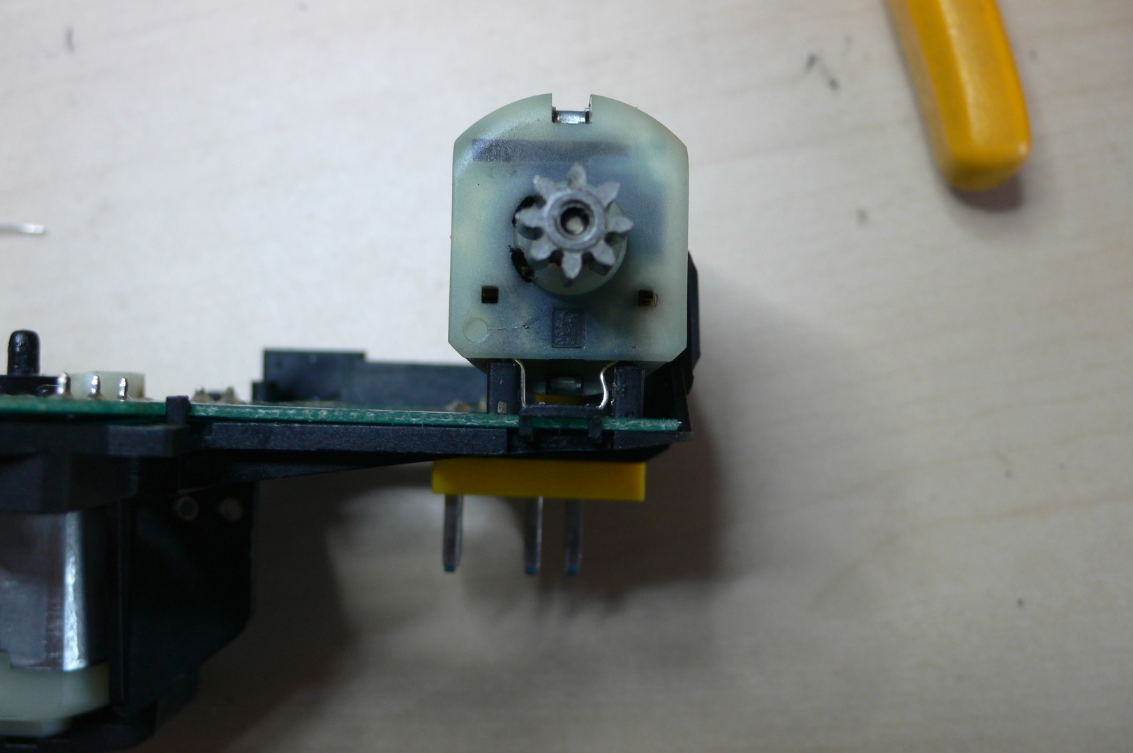

Bei meinem 9-3 hatte die Tür hinten rechts einen Wackelkontakt in der Stelleinheit zum Elektromotörchen. Mal gings, mal nicht, und wenn es ging meistens nur seeehr schwergängig. Ich hab die Einheit geöffnet und den Kontakten mit einem eingelöteten versilberten Draht geholfen. Seither funktioniert es einwandfrei.
[mention=1491]silberpfeil[/mention]: Hm das mit dem manchmal geht es und manchmal nicht hat unser Cab an der Beifahrertüre. Meist geht es nachdem man das manuell betätigt hat wieder für eine Weile - bzw. drückt man den Knopf händisch runter, hört man kurz darauf, wie der Stellmotor tätig wird..
Nachdem es da ja eine Menge verschiedener Schlösser (zumindest der Nummer nach) fürs Cab gibt wäre ich an Details der Reperatur sehr interessiert.
Ausbauen OK da muß ich ins WIS schauen - Einheit öffnen - geht das zerstörungsfrei?
