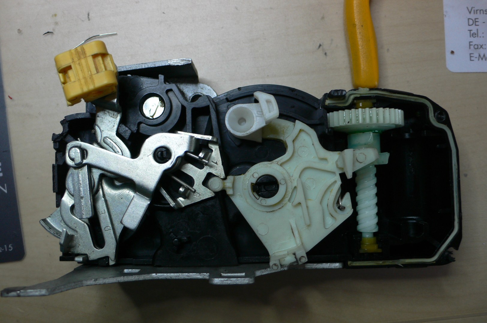

[mention=1491]silberpfeil[/mention]: Einheit öffnen - geht das zerstörungsfrei?
Nein. Da sind so umgebogene Metallnasen dran, die die Trennung des Metallgehäuses vom Plastikgehäuse verhindern soll. Eine hab ich abgedremelt, und eine aufgebogen. Kann auch sein, daß man beide aufgebogen bekäme... Da war sie aber schon ab.
hier sieht man oben die abgedremelte Nase, bzw. wo sie war, und unten links die aufgebogene an dem Ausleger.

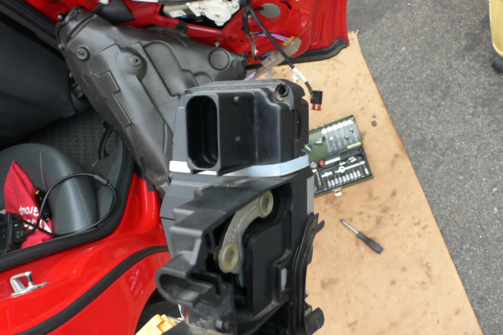

Und ein paar Plastikverschweißpunkte an den Ecken muß man halt aufbrechen oder aufbohren. Beim Zusammenbau hab ich das mit einem Kabelbinder rum wieder ausgeglichen.
Da ich das ein paar mal auseinander- und wieder zusammengebaut habe bin ich beim Kabelbinder geblieben... und hab die eine Metallnase nicht wieder zurückgebogen. Und dabei ist es geblieben seitdem es funktioniert. Ich hab ihn nicht wieder ausgebaut seither...

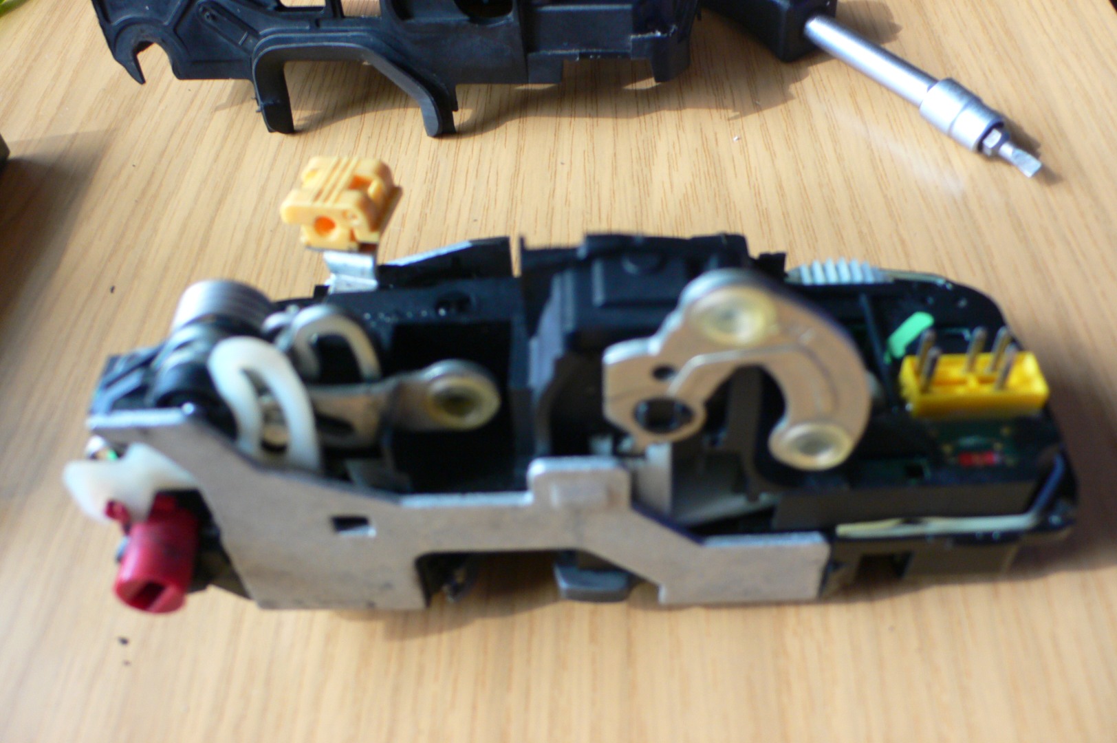

Reanimiere den Thread mal: bei mir geht die ZV hinten rechts auch nicht. Laut Vorbesitzer schon seit Jahren nicht mehr. Hab das Schloß ausgebaut, geöffnet, Kontakte des Motors blank geschliffen, kein Unterschied. Hab dabei auch mal die Funktion am losen Schloß getestet und stelle fest, dass auch das vorgetäuschte Öffnen der Tür am Schloß hinten nicht zur Aktivierung des Innenlichts führt. Auf der Fahrerseite - mit funktionierender ZV in der Tür - aber schon. Kann es sein, dass da die komplette Elektronik hinüber ist? Oder ein genereller Zugang zum Schloß? Den Stecker in der Tür hab ich mal ab und wieder dran gesteckt, für mich unauffällig, an allen Kabel gewackelt...
