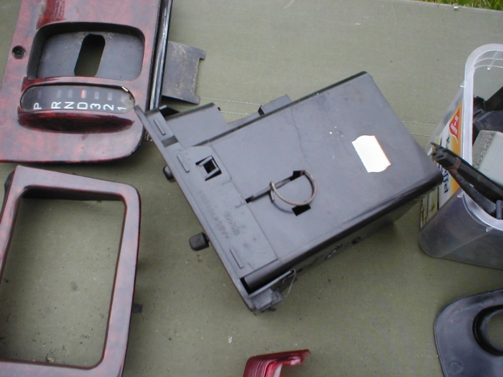

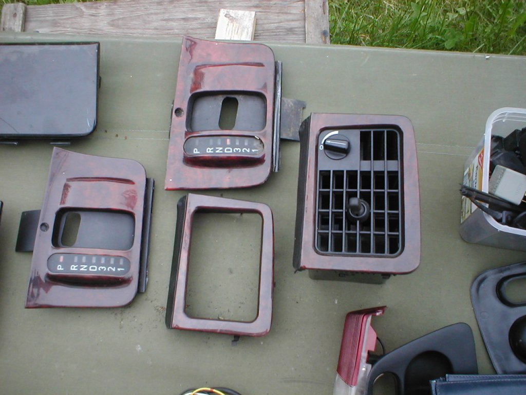

...so, ich habe das Teil raus bekommen. Lautsprecherdeckel, Airbag und Airbaghalter und div. Schräubchen habe ich im prinzip unnötigerweise abgebaut. Das Teil ist nur gesteckt und wird von einer Haltefeder festgeklemmt. Wegen des Holzes wollte ich aber vorsichtig zu Werke gehen, denn diese Lüftungsgitter sind Goldstaub.
