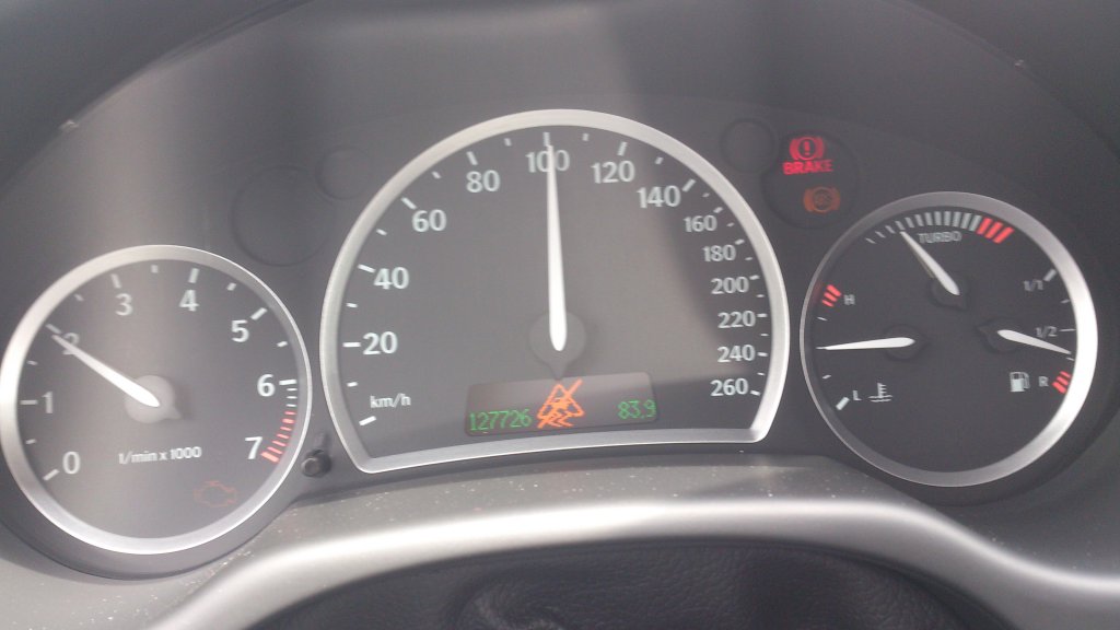

Hallo leute
ich habe auch gerade ännliches problem bei meinem 2.8T bj 2006 spinnt der tacho bleibt einfach während der fahrt stehen dan kommt ein warn signal danacht steht bei bc esp defekt werkstatt aufsuchen!!(gestern war der strasse paar meter nass fehler kommt wider) und er startet nicht immer gleich muss ich paar mal versuchen oder ab warten bin neue hier ich habe ein bild auch schicke euch mal danke vorraus
Das sieht eher aber nach defektem CIM... :vollkommenauf:
es kommt ja nicht immer nur wenn ich ein loch in der strasse treffe oder wenn nass ist kein ahnung hab am Montag termin bei opel mal schauen
sorry noch was falls defektem CIM ist kann mann eine gebrauchtes verwenden?
So ich war heute bei Hirsch ag st.gallen cim wurde mit eine neuen gewechselt auch 2 neue schlüssel im unterwegs nach hause wider kommt gleiches fehler meldung wenn ich schlüssel oben nach unten drücke startet sonsst nicht was kann noch dran sein war das um sonnst??
So leute die haben das cim um sonst getauscht heute gerade beim test fahrt fehler noch mal aufgetaucht test gerät war eingebaut abs steurgerät hat wackel kontakt gehabt diese dicke stecker
raus kontakt spray wider eingebaut alles wider wie früher die haben das auch nie gehabt hab beim cim gespart aber zum hirschen ausgegeben (36 hirsch power + 60 nm mehr) danke nochmal
