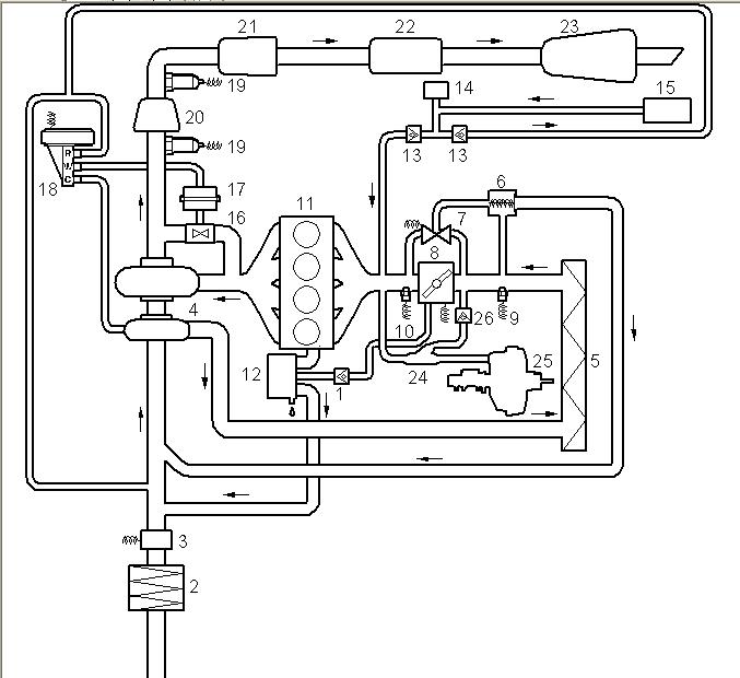

wo find ich denn dieses Rückschlagventil in einerm 2000er aero? :)
Hier ist eine Abbildung: http://www.saab-cars.de/9-5-i/40935-bypassventil-pruefen-2.html#post562414
In #17 Bild 4 ist ein Photo, wo das in meinem 2004er B235 aussieht. Verantwortlich für Ladedruckverlust ist das Ventil zwischen Drosselklappe und T-Stück zur Tankentlüftung, dieses soll bei Saugrohrdrücken >1 bar, also wenn Ladedruck aufgebaut wird, verhindern, dass dieser in Richtung Verdichtereintritt entweicht. Das andere zwischen T-Stück Tankentlüftung und Verdichtereintritt verhindert, dass bei Saugrohrdrücken <1 bar Luft vom Verdichtereintritt ins Saugrohr (=Falschluft) gezogen wird.
Hier kann man es sehr gut sehen.
Kannst ruhig gleich beide Rückschlagventile #13 erneuern.
