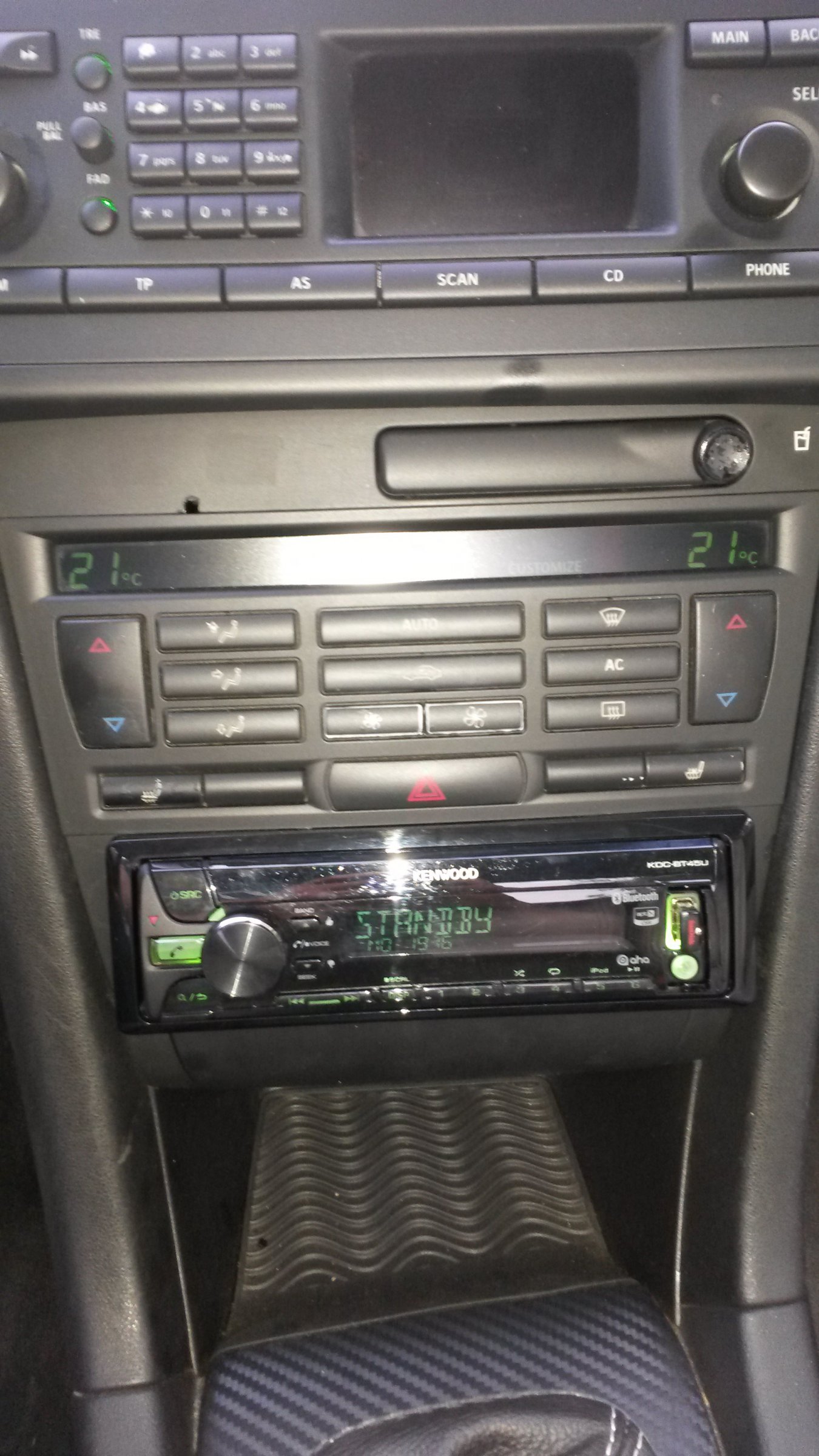

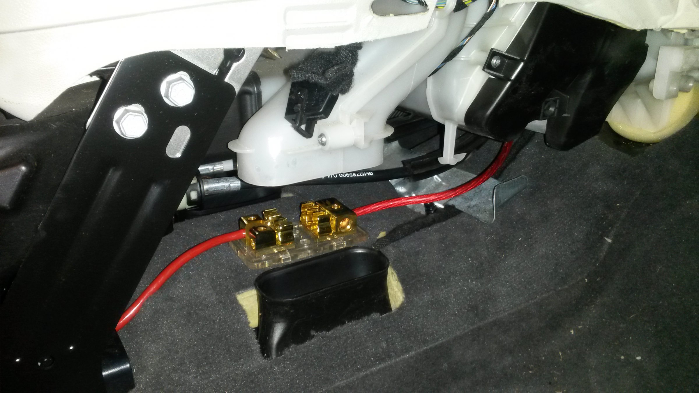

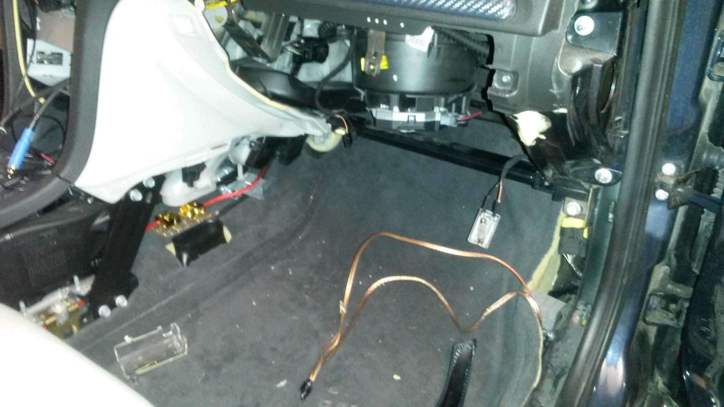

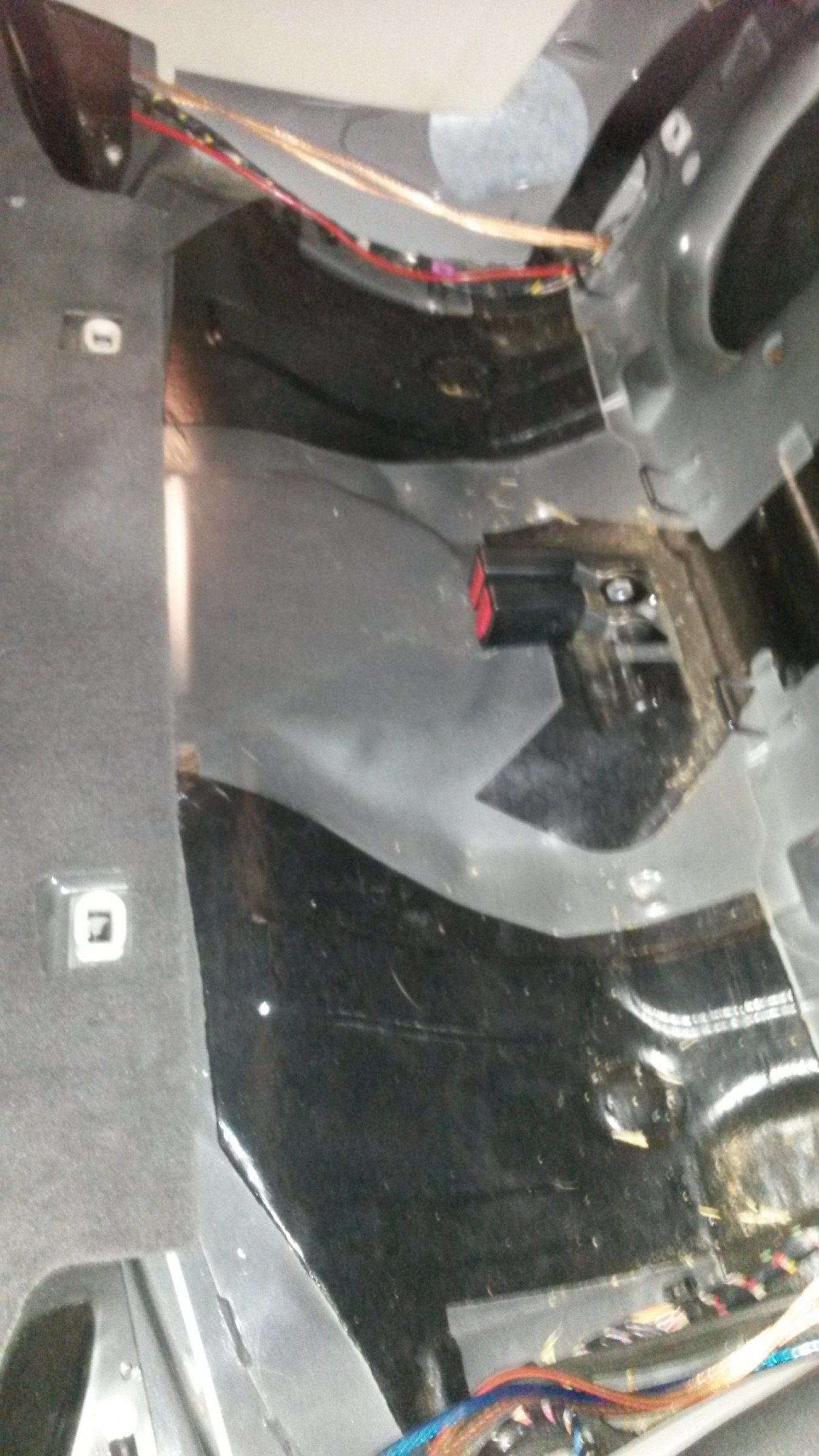

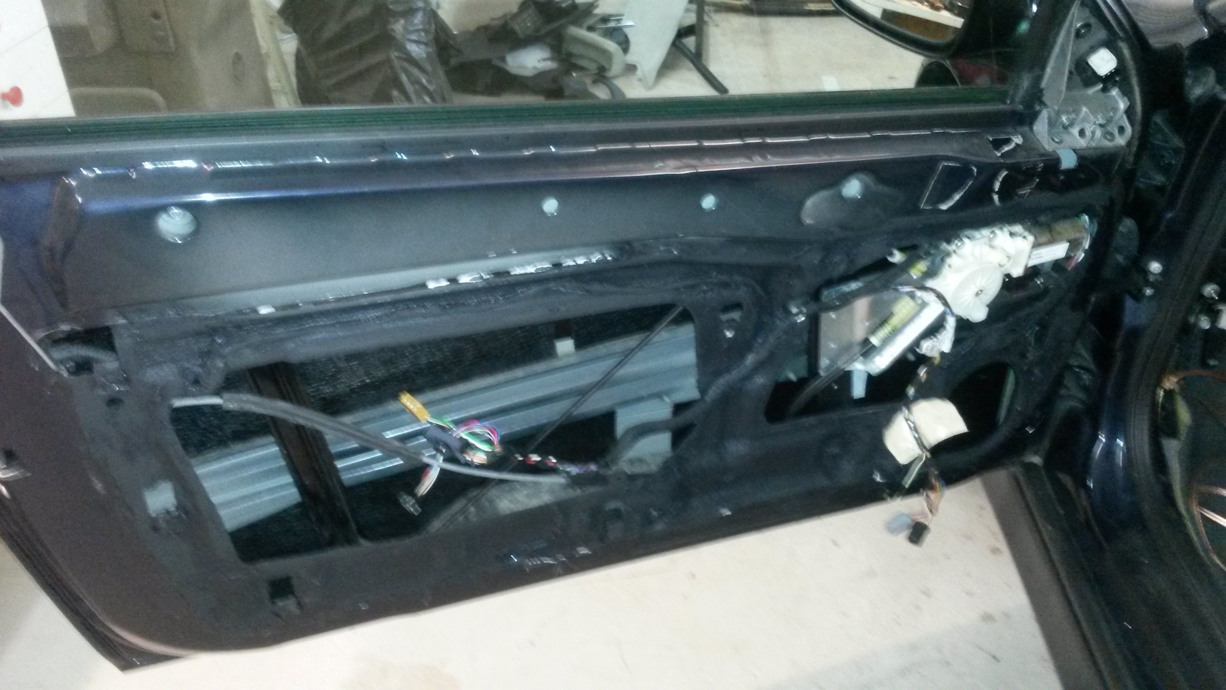

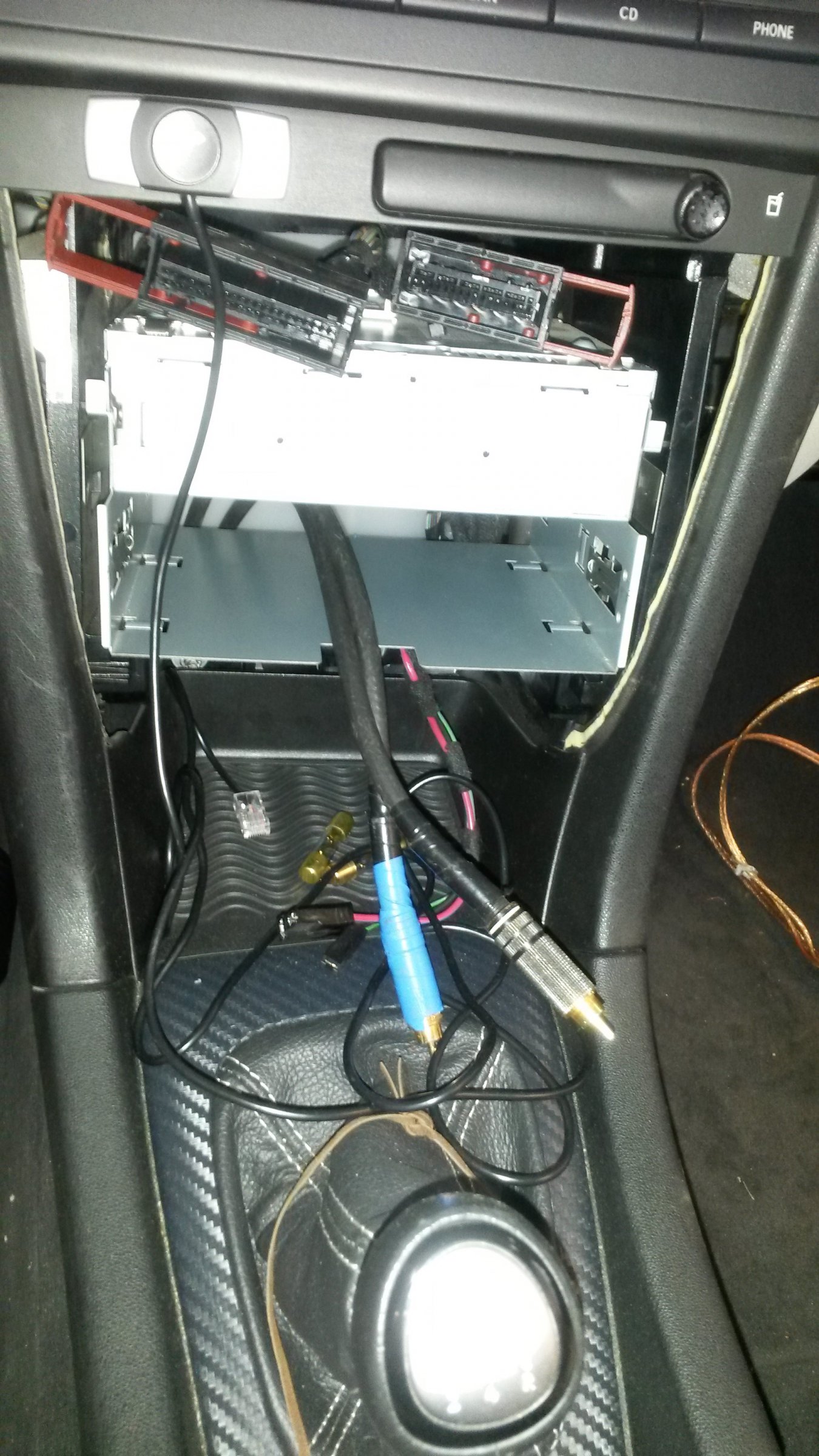

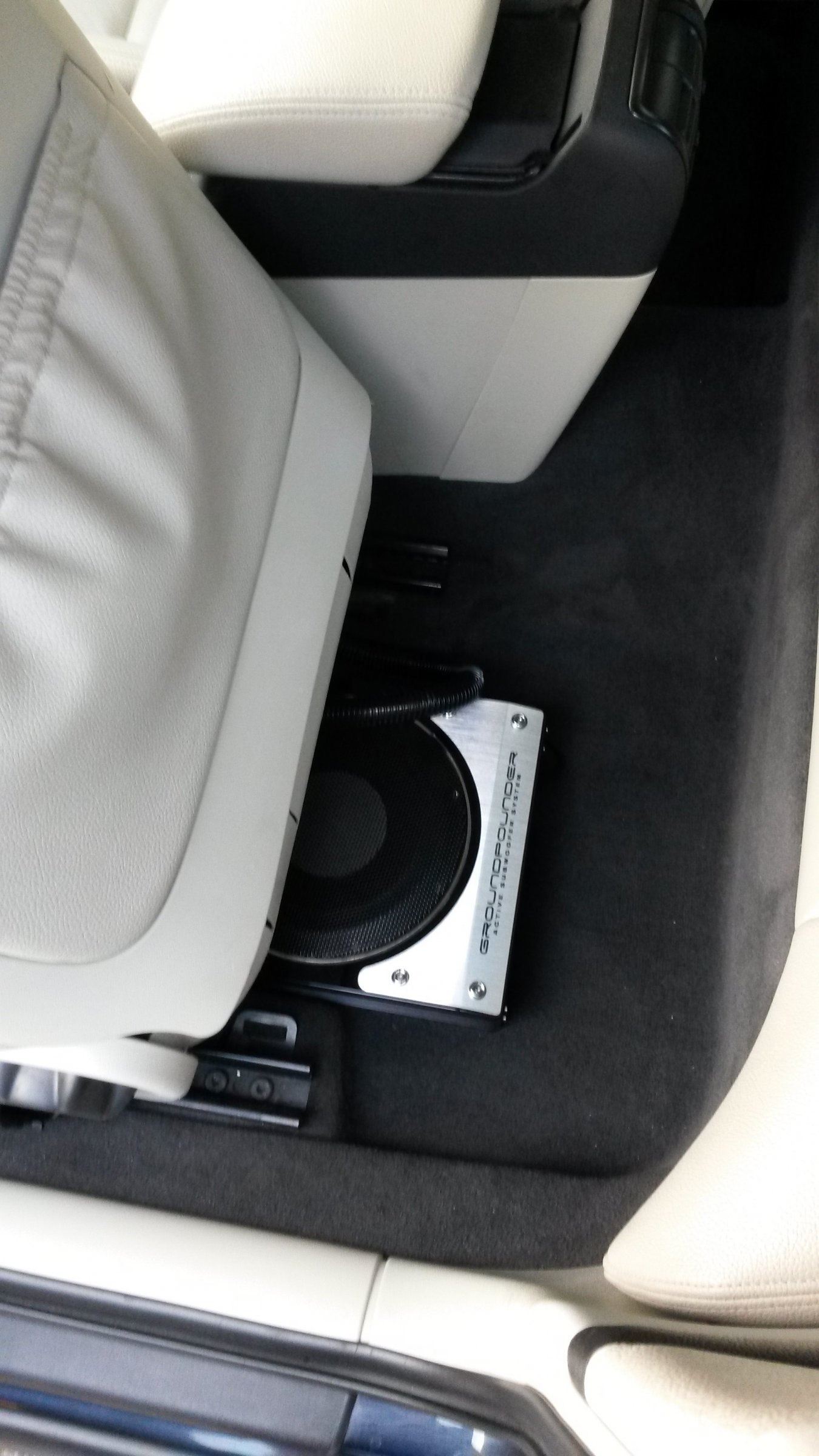

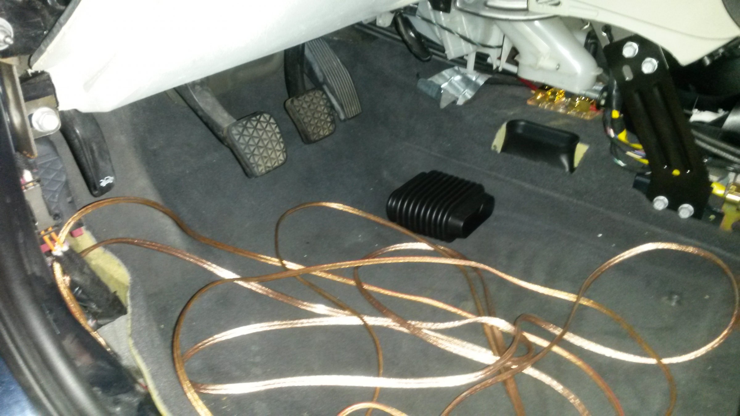

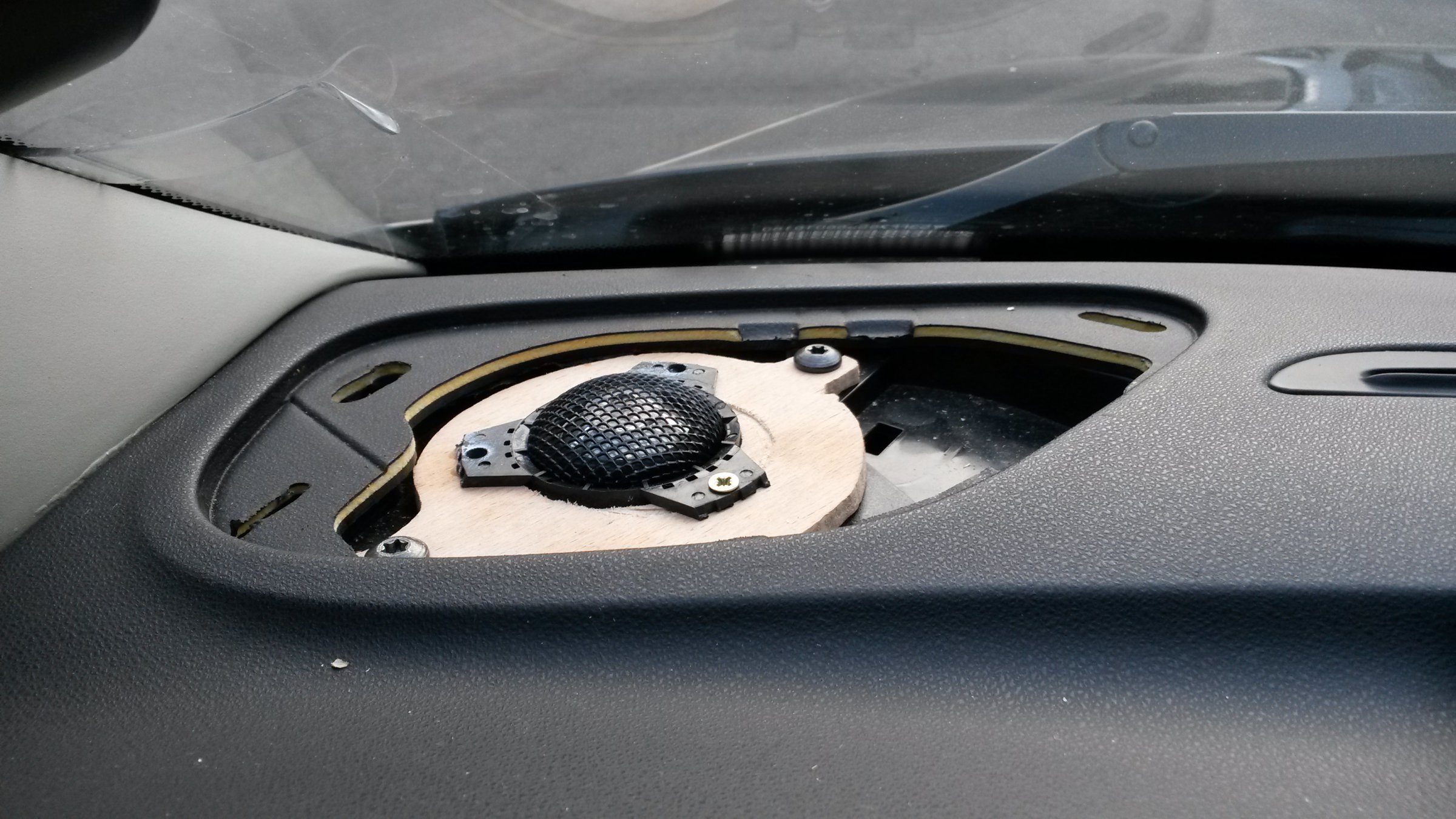

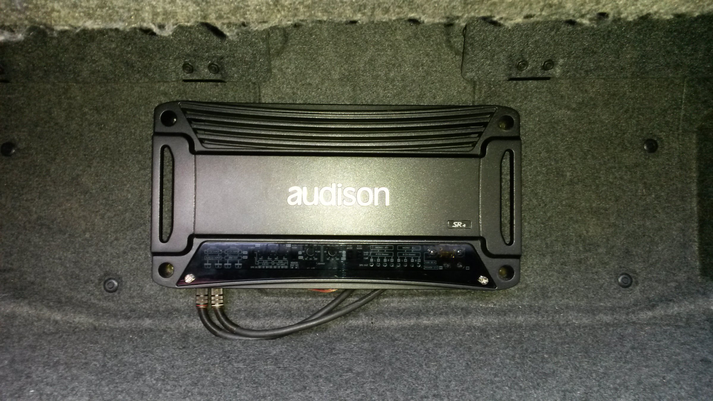

Ich hab mir vor ein paar Wochen eine Anlage eingebaut. Anbei ein paar leider unscharfe Bilder.
Vorne ein Vollaktivsystem an 2 Ohm Lautsprecher und einen Aktivsub unter dem Fahrersitz :)
Die Türen mit Bitumen, Filz und Glasfaserspachtel gedämmt. Der 4 Kanal Verstärker sitzt im Kofferraum. Das Pluskabel kommt direkt von der Batterie und wird über einen Verteiler aufgeteilt. Das Zündungsplus und Minuskabel für das Radio kommt vom CD-Player Stecker. Masse für den Verstärker im Kofferraum an der Rücksitzwand angeschraubt und vorne links im Fussraum an der A-Säule für den Sub,.. Das optische Kabel vom CD Player wurde einfach mit einem Schlauch wieder zusammengeführt und mit einem Nagel stabilisiert ^^ . Damit man die Saab Sounds hört wurde das rechte Original LS-Kabel an den mittleren LS beim SID angeschlossen. Die Kabel wurden im Mitteltunnel und unter dem Teppich an den Einstiegsleisten verlegt. Die Kabeldurchführungen an der Sprizwand und den Türen war das schwierigste am ganzen Projekt! Bei den Türen wurde dann einfach ein Loch gebohrt um die LS Kabel in die Türen zu bekommen. Für die Antenne ist ein Fakra to Din Stecker notwendig.
Nach über 30 Stunden wird man aber dann mit exzellenten Klang belohnt den noch kein Saab gehört hat. ;)
