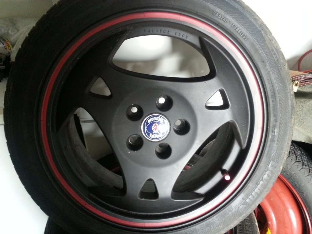

[ATTACH]72014.vB[/ATTACH] Hallo. Ich habe hier schon ne weile gesucht aber nichts gefunden. Ich habe mir Gestern günstig Aero Felgen gekauft ( Ronal A 4566063 von einem 1999 2.3T ) und kann aber leider weder im Bordbuch noch sonst wo ne Eintragung finden das ich die auf meinem 2.0t (bj97) Limosine anbauen kann. Und nu steht bald der Tüv an und ich habe keine Ahnung ob der mir da Ärger machen wird. Daher wollte ich hier mal fragen ob man irgend woher eine ABE oder ähnliches bekommt. Gruß Sven Ps: sind Original Silber aber Schwarz gefallen sie mir besser^^

Sind Originalfelgen vom 9-5 und mit 225/45/17 auf alle Fälle homologisiert. Eintragung ist, auch wenn sie nicht im Brief stehen, nicht nötig.
Das klingt super.. wird den Saab dann einfach so mit den Felgen lassen :-D wie ich beim Räderwechsel bemerkt habe sind die Felgen erstmal nicht das wichtigste^^ Achsmanschetten und Querlenkerbuchsen sehen überhaupt nicht gut aus^^ .. und Bremsen müssen auch noch neu^^ aber noch paar Wochen^^
So mal ein Update .. nach dem ich nun ein paar Tage warten musste hat mich am Freitag der nette Mensch von unserem Saab-Service in Magdeburg zurückgerufen und hatte für die Felgen eine Herstellerfreigabe ABER leider erst ab Fahrgestellnummer xxxxx w308xxxxx und ich habe noch xxxxx W305xxxxx und er meinte ich müsste dann leider eine Einzelabnahme machen oder hoffen das der Onkel vom TÜV nicht so genau hinschaut :-( :-( Ist wohl der Nachteil wenn man einen der ersten 9-5 hat.

In den Papieren meines ersten 9-5 MY99 standen ebenfalls weder die 17 Zoll Felgen, noch die 205/55-16 Bereifung, die ich eigentlich als Winterreifen nutzen wollte. Also habe ich mir vom netten Techniker in Rüsselsheim eine Unbedenklichkeitsbescheinigung ausstellen lassen, mit genau der Reifenbeschreibung und meiner Fahrzeug-ID.
Nun hätte ich gedacht, mit dieser Freigabe wäre ein Nachtragen in die Papiere beim StVA möglich.... weit gefehlt. Ich hätte zuerst die Reifen erwerben und aufziehen, dann zum TüV fahren und diese dort erst einmal abnehmen lassen müssen. Zu den Kosten wollte mir der Leiter der Prüfstelle keine genaue Auskunft geben, ich sollte aber mit 100 Euro aufwärts rechnen.
Ich habe es dann gelassen und Reifen in der Sommerreifengröße 215/55 gekauft....
Ich denke daher, es ist streng genommen nicht legal, bei den frühen 9-5 aus MY98/99 so ohne weiteres auf 17 Zoll umzurüsten. Wäre aber auch brennend daran interessiert, was ihr für Erfahrungen bei den Behörden gemacht habt.
