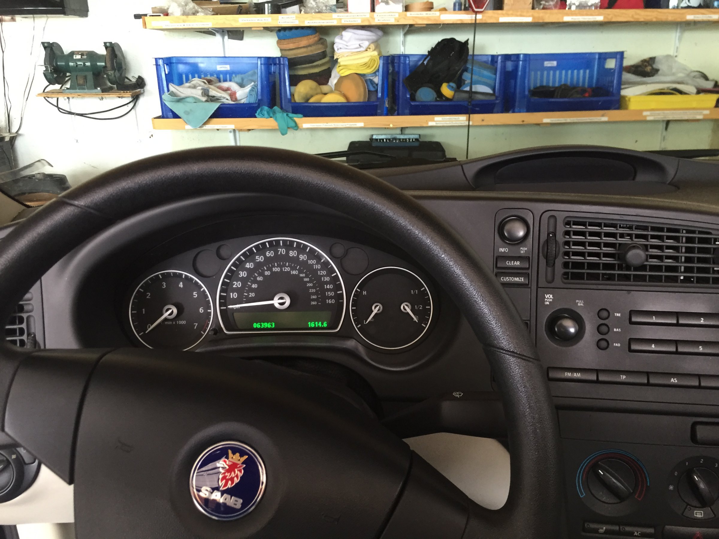

So, heute endlich den Umbau fast erfolgreich gemacht. Tacho geht - Wegfahrsperre im neuen Tacho angelernt. Nur ein Problem gibt es - da der neue Tacho aus einem 2008er Modell ist und der Bordcomputer bei diesem Modelljahr in den Tacho gewandert ist, konnte am Tacho selbst der Service nicht zurück gestellt werden.. Ich habe jetzt 2x Bordcomputer (einmal oben Mitte im Armaturenbrett und einmal im Tacho). Leider ging mit dem Tech2 nur der BC oben Mitte zurück zu setzen. Ich habe mir jetzt noch ein Lenkrad mit Multifunktion gekauft in der Hoffnung ich kann dann damit zumindest die "Service Jetzt" Meldung direkt am Tacho manuell zurück setzen zu können...

Foto kann ich morgen machen.. Warnmeldungen kommen auf beiden Geräten..

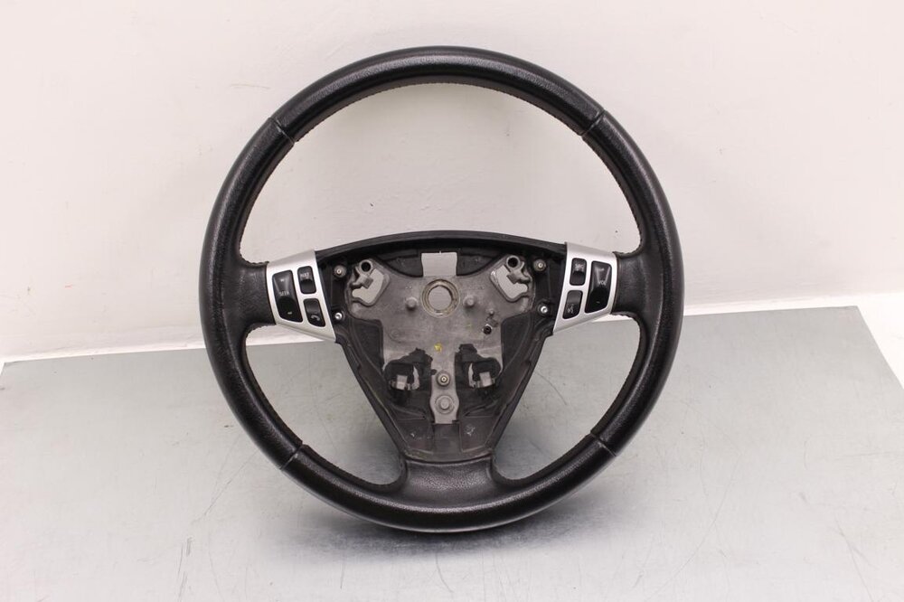

Das Lenkrad ist aus einem 05er Modell- müsste also passen.. Nur ist es Leder und mit Multifunktionstasten..

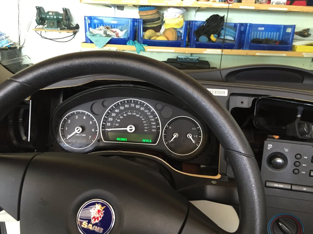

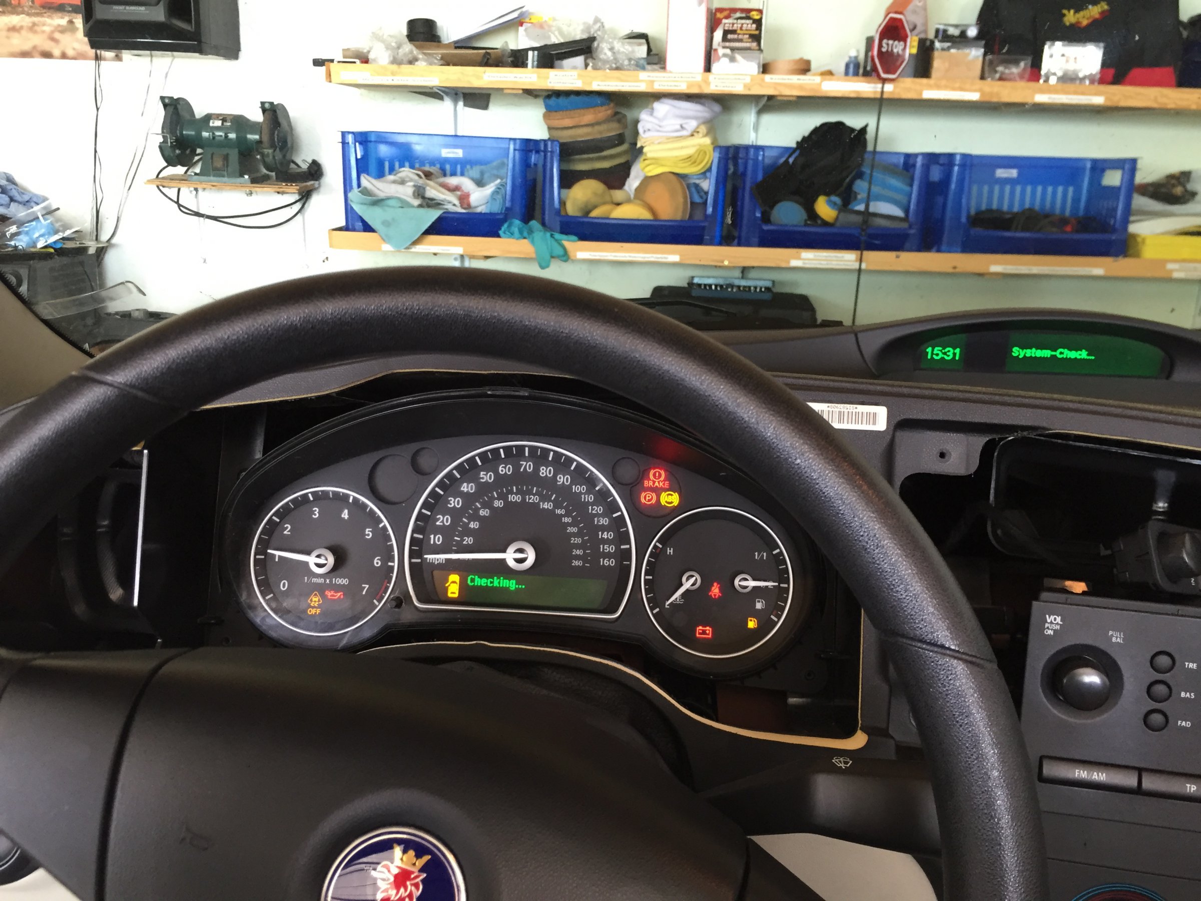

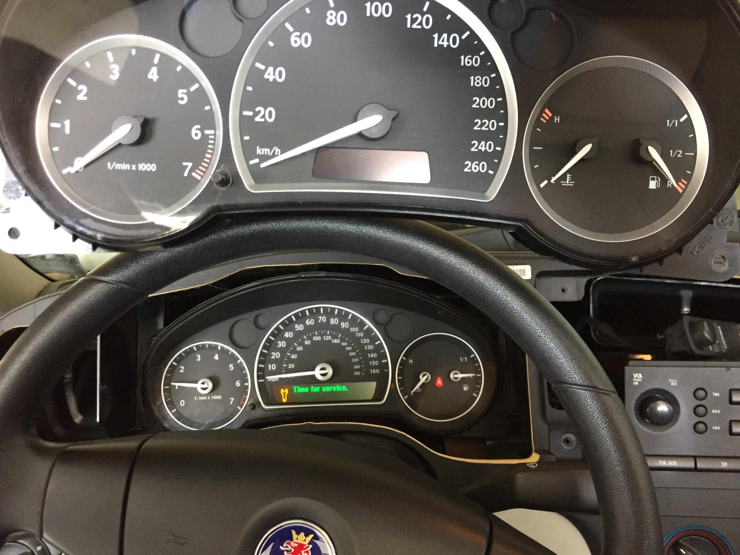

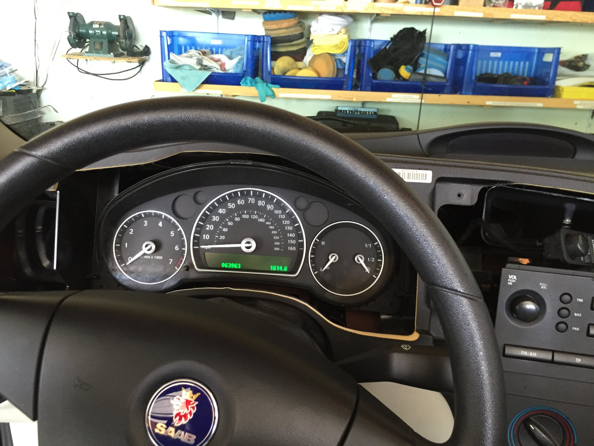

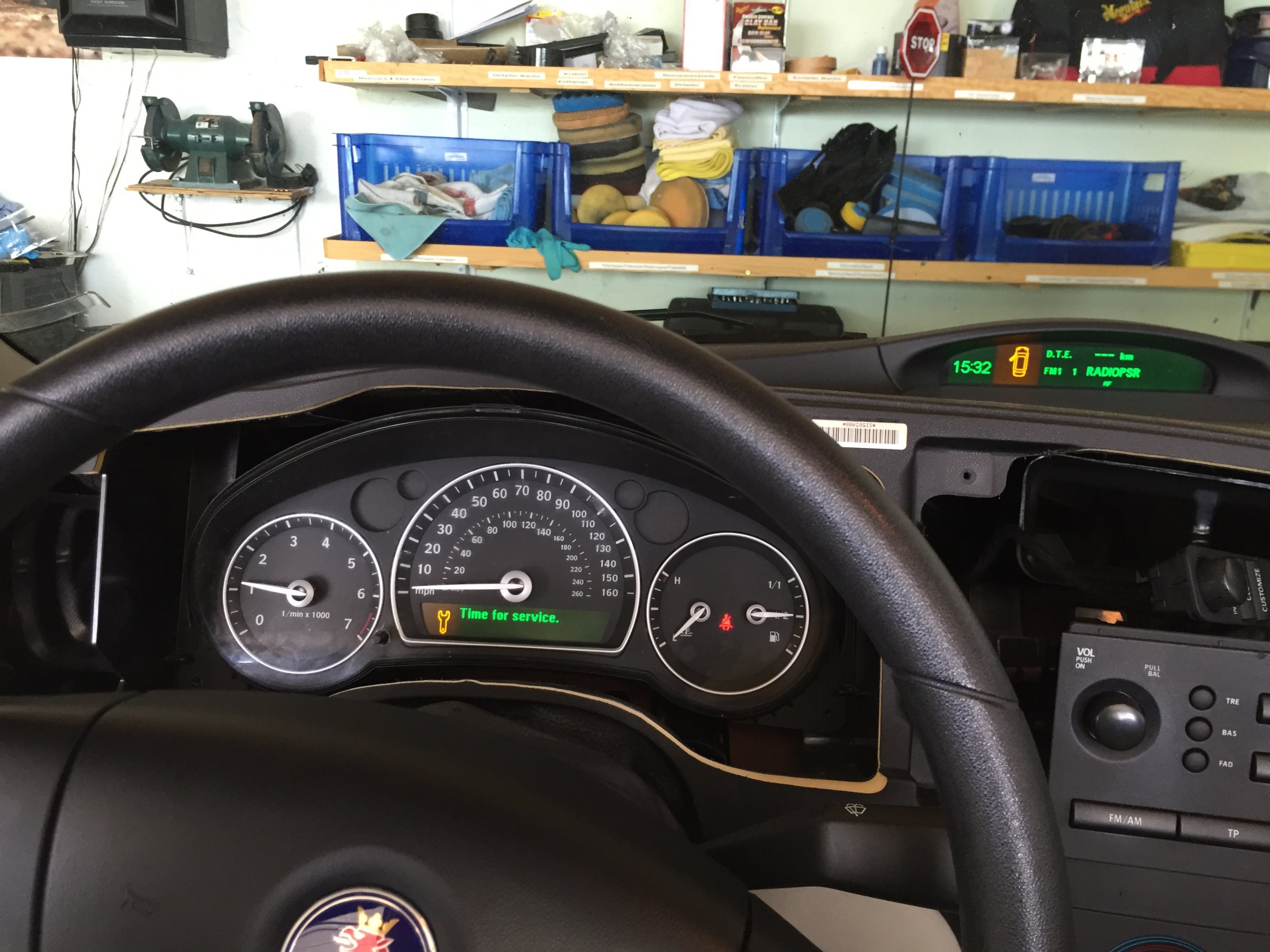

So, hier die versprochenen Bilder..
Auch mit der Fehlermeldung
Im Tacho die noch nicht gelöscht werden konnte...
Und nochmal alles wieder zusammengebaut...
Noch Ei. Was ist mir eingefallen.. Der freundliche Saab Profi hat es irgendwie so gemacht, das auch der alte Kilometerstand im Tacho vom spenderfahrzeug geblieben ist- da der Tester nicht nach aktuellen Kilometerstand gefragt hat..
Noch eine Frage, hat eventuell jemand die Teilenummer für den Kabelsatz im Lenkrad für die Multifunktionstasten? Ich weis nicht ob diese bei mir schon liegen...
