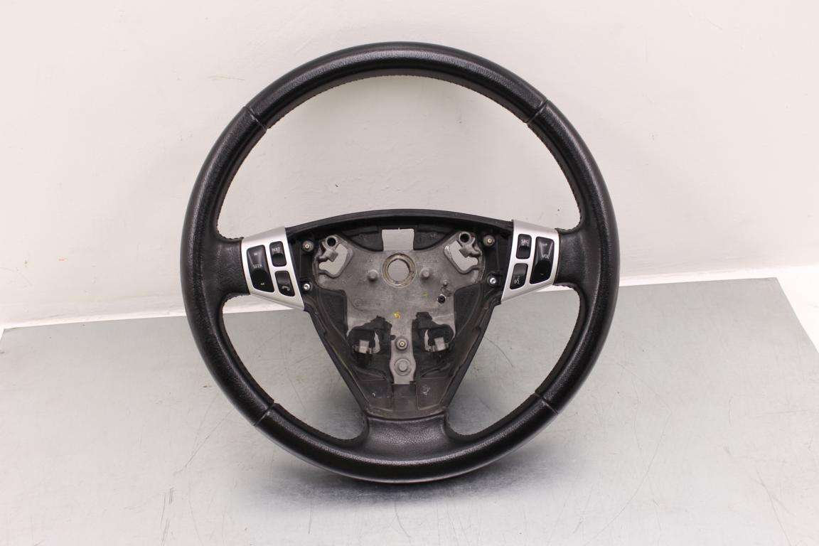

Wow, wunderbar, vielen Dank... Im neuen Lenkrad sind leider die Kabel nicht mit dran - nur die Steckplätze rechts und Links und ich weiß nicht ob sie eventuell in meinem Alten Lenkrad sind- obwohl ohne MFL. Ich will am Wochenende mal das Lenkrad tauschen... Weiß nur noch nicht so richtig wie ich den Airbagpralldopf raus bekomme... Ist der von hinten geschraubt? (Batterie vorher mindestens 10 min ab usw... weiß ich bescheid...)
Hier noch ein Bild vom neuen Lenkrad

Der Airbag ist mit zwei Klammern befestigt, Lenkrad einmal 90 grad nach links drehen, einmal 90 grad nach rechts, mit einem Spiegel kann man die Klammern gut sehen, beim abziehen des Airbags aufpassen wegen den Kabeln, da ist nicht viel Platz……
Ist normalerweise eine Arrbeit für eine Werkstatt ……
Vielen Dank Thomas... Vielleicht geh ich auch gleich nochmal zu Saab... Dann könnte er dort gleich nochmals versuchen die Service Jetzt Meldung im KI weg zu bekommen... hat ja das letzte mal nicht funktioniert nach dem Umbau...
[mention=10411]audimaniac[/mention] , danke für die Foto's und Gratuliere zur gelungenen Operation (hätte mir nicht vorstellen können, das es so einfach klappt).
gern geschehen- aber wie gesagt- ich habe nur gekauft (ohne vorher auf eventuelles Nicht funktionieren zu achten) und der Rest hat der sehr kompetente Mann in der Werkstatt gemacht- der anfangs auch sagte- das wird wahrscheinlich nicht gehen... Aber nach 5-6 Anläufen mit irgendwelchen Sicherheitscodes und Umstellungen ging es dann doch...
