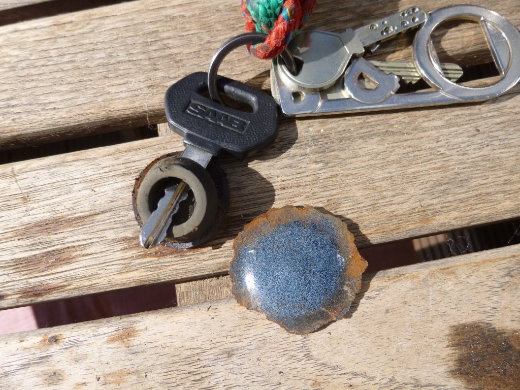

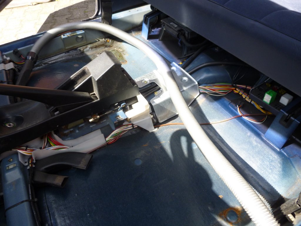

Und ich wunderte mich schon, woher das ganze Wasser den Winter über den Weg ins Innere gefunden haben soll. :eek: Nix von oben, nix mechanisch von unten (UB-Schutz war unberührt), einfach nur: Mürbe! Leute, kontrolliert eure Ablaufstopfen. Dieser hier wurde 1992 eingebaut! Gerade noch rechtzeitig vor dem Supergau erkannt.
Hast Du schon adäquaten Ersatz? Falls ja: ich nehme auch 10 Stück :-/
EDIT: bei mir sieht es dank dem Vorbesitzer schon wesentlich supergauiger aus... zwei Löcher mussten schon geschweisst werden.... wollte den Unterboden zusätzlich von innen einfetten (so hirnverbrannt das auch sein mag) um bereits vorhandenem Rost (auch nach Abschleifen) engültig den Gar auszumachen ... aber wie verhindert man, dass das durch den Teppich suppt? Abdecken mit Folie ist wieder kontraproduktiv...
... nix mechanisch von unten (UB-Schutz war unberührt)...
Meist sieht man es diesen Stopfen von UNTEN aber an, dass da etwas knusprig wird.
Diesem nicht !!
