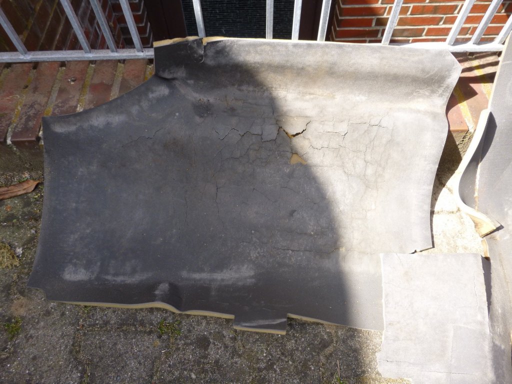

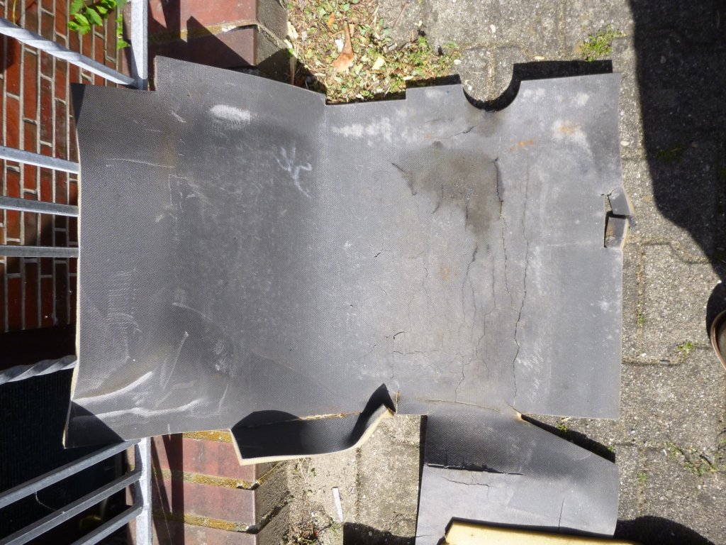

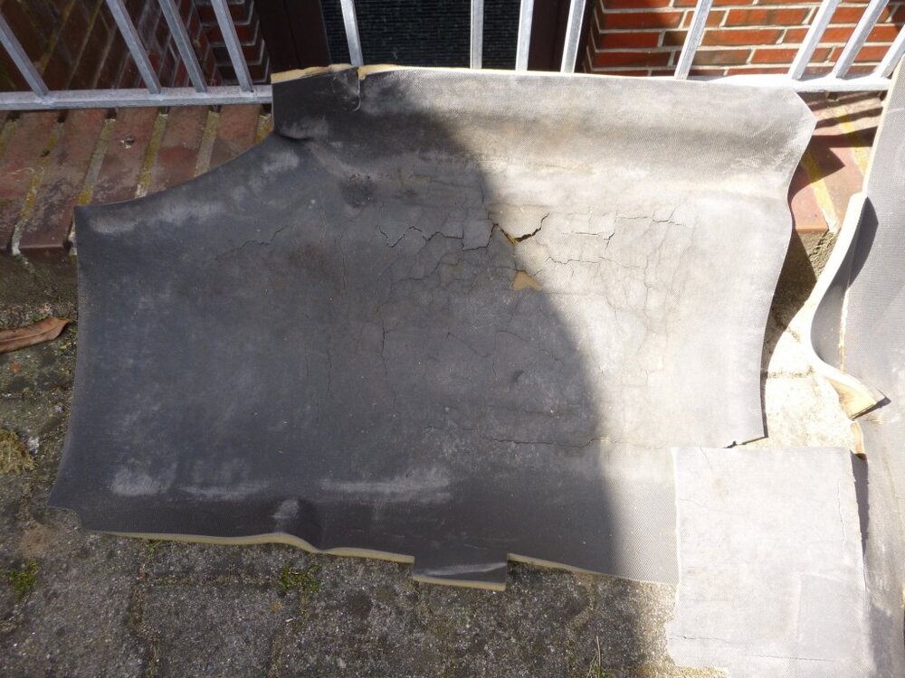

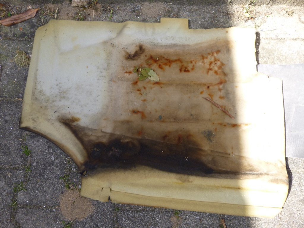

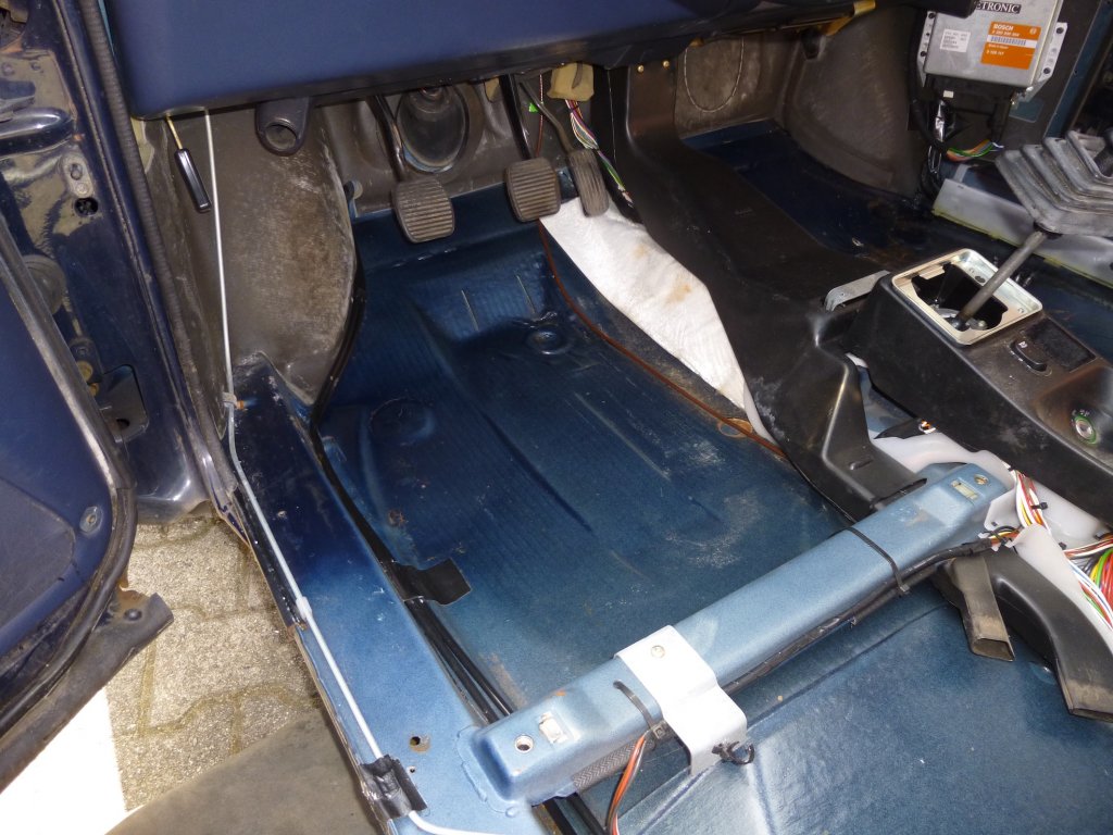

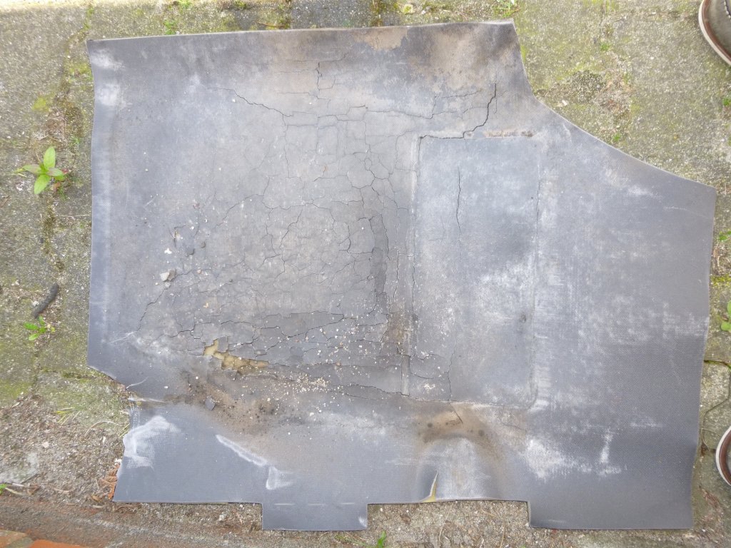

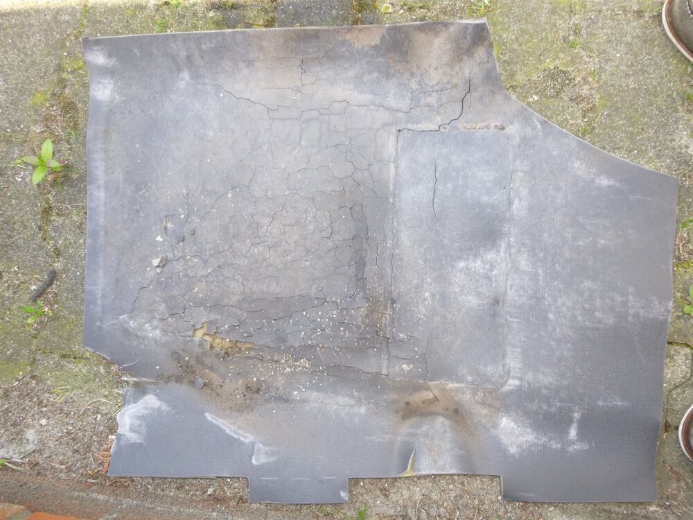

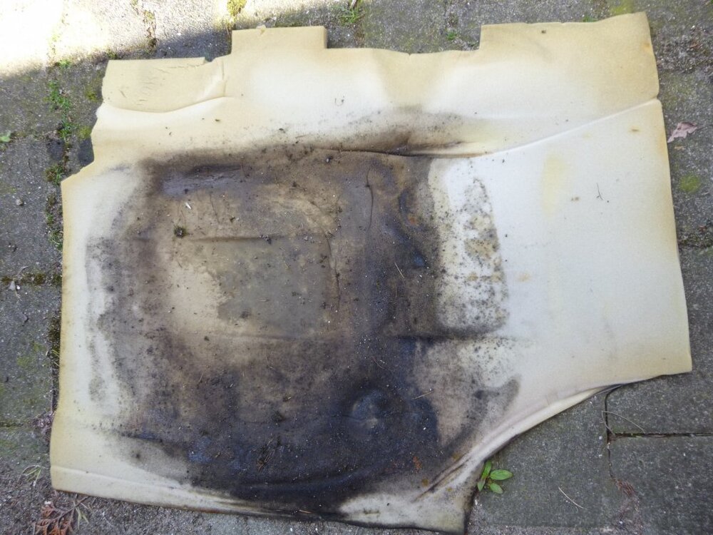

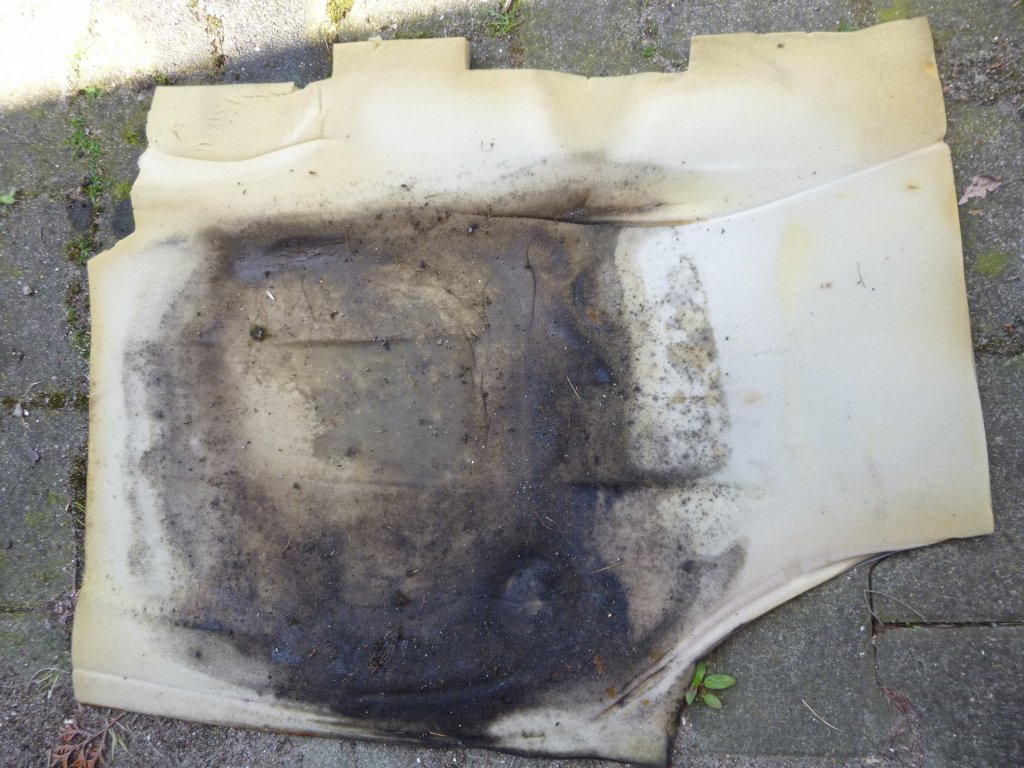

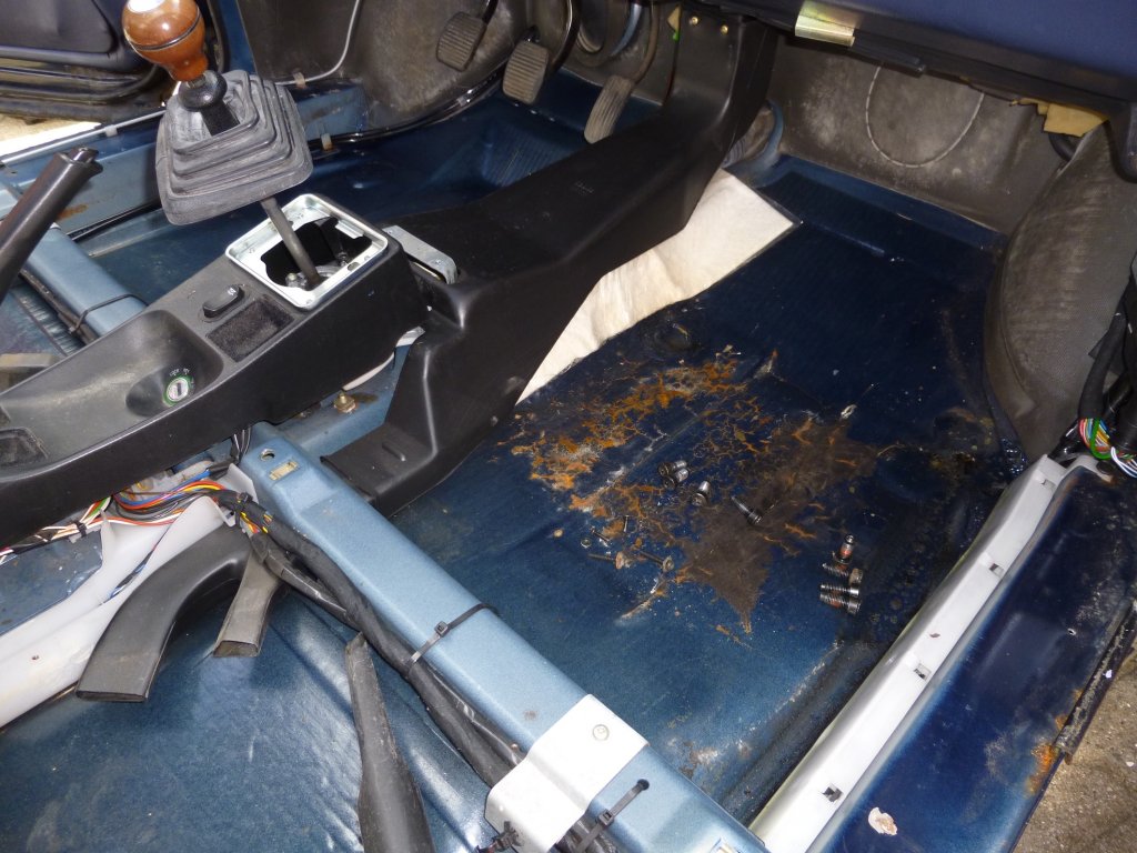

Ich habe mir über die Fehlkonstruktion der Bodendämmung im Forum ja bereits den Mund fusselig geredet. Hier mal das Ergebnis von etwa zwei (!) Wintern. Die Feuchtigkeit kam ausschließlich durch feuchtes Schuhwerk (und einen maroden Stopfen) in den Fußraum... Und blieb, dank der Schaumstoffmatten, schön unter dem Teppich erhalten. An den Innenschwellern (die ja kaum Lackauftrag haben!) erkennt man seitlich auf Höhe der Mattengrenze schon Rostansätze. Beifahrerfußraum im Anfangsstadium (Arbeit steht an!). Bilder als Warnung für Originalitätsfetischisten, die sich Alternativen verschließen. Wer meine Originalmatten zum Restaurieren geschenkt haben möchte, kann sich gerne per PN melden (Versandkosten aufgrund des Gewichts! sehr hoch!!!)

Der ist MY 92 :rolleyes: Und der einzige, bei dem ich das Untergeschoss noch nicht getauscht habe. Nö, der Filz dient ja nur zur Dämmung von der Seite. Auch hier werde ich das Saab-Original durch Waschmaschinenmatten ersetzen. Die haben sich bewährt, weil sie eben nix speichern können. Nachgucken muss man trotzdem. Am besten jedes Jahr.
