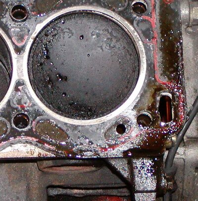

mir ist aufgefallen, dass die Kopfdichtungen beim B234 oft in Fahrtrichtung vorne links beginnen undicht zu werden und Öl zu siffen. Ist zumindest bei meinem 94er CS und dem 97er Aero so. Gibt es Tips, wie man dieser Leckage vorbeugen kann? Elring Dichtung ist obligatorisch und mit dem Haarlineal mal die Planfläche des Kopfs prüfen ist klar...weitere Ideen?

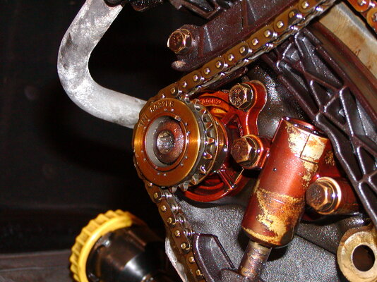

Die Ketten und Räder der Nocken- und Nebenwellen sehen mit 260 tkm aus wie neu. Müssten die ersten sein, die Steuerdeckelschrauben waren bombenfest. Gibt's das, oder ist das doch schon mal gewechselt worden?

Bei 260tkm ist es schon erstaunlich, wenn gar kein Verschleiß an den Ketten und Zahnrädern zu sehen ist. Vor allem das Umlenkrad der Ausgleichskette unterliegt höherem Verschleiß....

achso die ZKD wird immer vorn links undicht (naja oft) kleiner TIpp zusätzlich ein wenig (wirklich wenig) Rotes Zeug drauf dann bleib es länger dicht

Du hast nur das Zahnrad der Ausgleichswelle Einlass-Seite gezeigt. Die anderen Räder verschleissen viel mehr. Umlenkrad und Auslass-Seite müßen viel mehr Zug aushalten.
Motoren ab MY94 haben schon verbesserte Zahnräder, sind nicht mehr so ganz empfindlich... :00000724

@ der41kater: Die Kettenräder machen eigentlich alle einen gleich guten Eindruck; die graue Dieseldichtmasse verrät dann wohl, dass hier doch schon mal getauscht wurde. Warum ist hinter Deinem letzten Satz ein *lol*?
weil das ganz empfindlich relativ zu sehen ist... sind trotz der verbesserung nicht so toll gegen verschleiß
