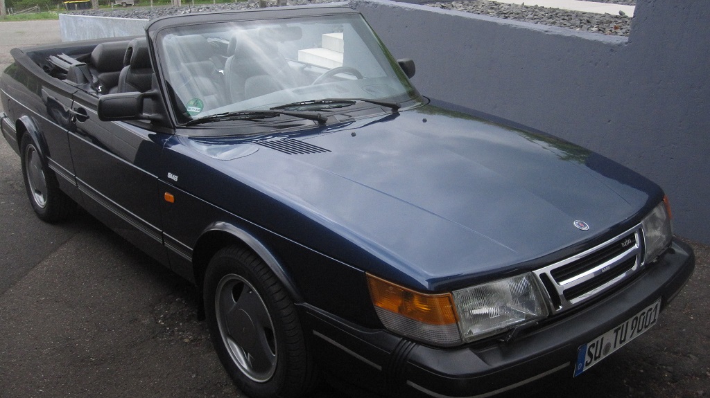

Hat jemand noch Bilder, wie genau dieser Farbton auf dem Scheibenrahmen dann frisch lackiert aussieht? Glänzte der Scheibenrahmen ursprünglich und blich dann aus? Hab gestern Abend bei meiner Werkstatt durchs Gitter geschaut und festgestellt, daß der Rahmen wohl schon lackiert wurde, allerdings sah es sehr glänzend aus...Ich befürchte, daß es zu glänzend ist, jedenfalls stach es gegenüber den Frontscheibenleisten deutlich hervor. Wenn ich Fotos vom Ergebnis habe, poste ich welche.

Wie Klaus schon schrieb, der Rahmen ist seidenmatt. Hier mal ein Bild zur Verdeutlichung.
[ATTACH]73081.vB[/ATTACH]
top, danke dir für das foto, meines sieht ähnlich aus. das vorherige schwarz stand letzte woche war halt deutlich matter und stach ensprechend gegenüber den gummis und leisten und anderen angebauten drumherum in schwarz matt nicht hervor. sobald ich fotos habe, schicke ich welche.
