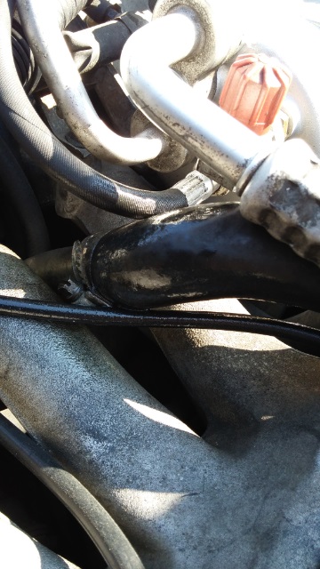

Am Samstag gab es nun bei eingeschalteter Klima nach 30 Min. ein lautes Zischen, wie bei einem geplatzten Schlauch oder Ventil.
Klima habe ich natürlich sofort ausgeschaltet.
Es bot sich das Bild wie auf den Fotos zu sehen. Eine "Austrittswunde" konnte ich aber nicht orten. Kann man anhand der Bilder/Beschreibung etwas vermuten? Ich nehme an, das Kältemittel ist komplett entwichen (oder kann das auch Wasser sein)?
Ich nehme an, erster Verdächtiger ist das Überdruckventil?

Ich werde das natürlich wieder in die Werkstatt geben. Was ich vermeiden will ist aber, dass nur Symptome bekämpft werden, aber eine dahinterliegende Ursache übersehen wird, also eben vermeiden, dass in 5 Wochen dann wieder das gleiche passiert. Welche Ursachen kann Überdruck denn haben?
Sinn der Kupplung am Kompressor ist eigentlich, daß sie beim Einschalten der Klima Keilriemen und Kompressorwelle fest verbindet; nur bei ausgeschalteter Klima soll der Keilriemen frei laufen. Aber das nur nebenbei. Ansonsten mögliche Ursache Anlage überfüllt.
