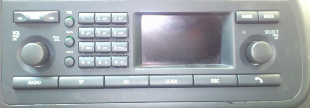

[ATTACH]73114.vB[/ATTACH]

Mein Radio ist wie das Bild.
Der Mann, der das Auto gekauft hatte, sagte aus, dass das Radio tätig war und aufgehört zu arbeiten, nachdem sie bei der Autowäsche nass.

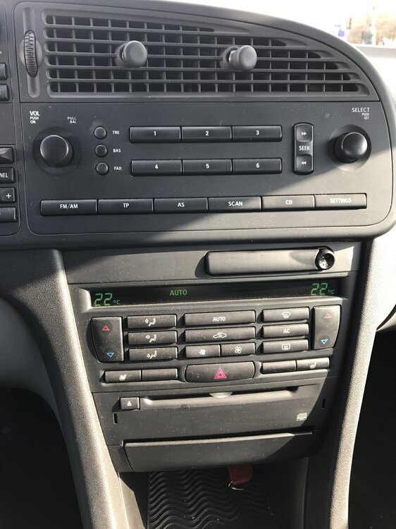

[mention=10947]AnnaTim[/mention] : Welches Audio-System hast Du verbaut?
Saab Audio heißt das glaube ich und sieht so aus: IMG_0139.thumb.JPG.692a03b651618813c35747457423e5c6.JPG
