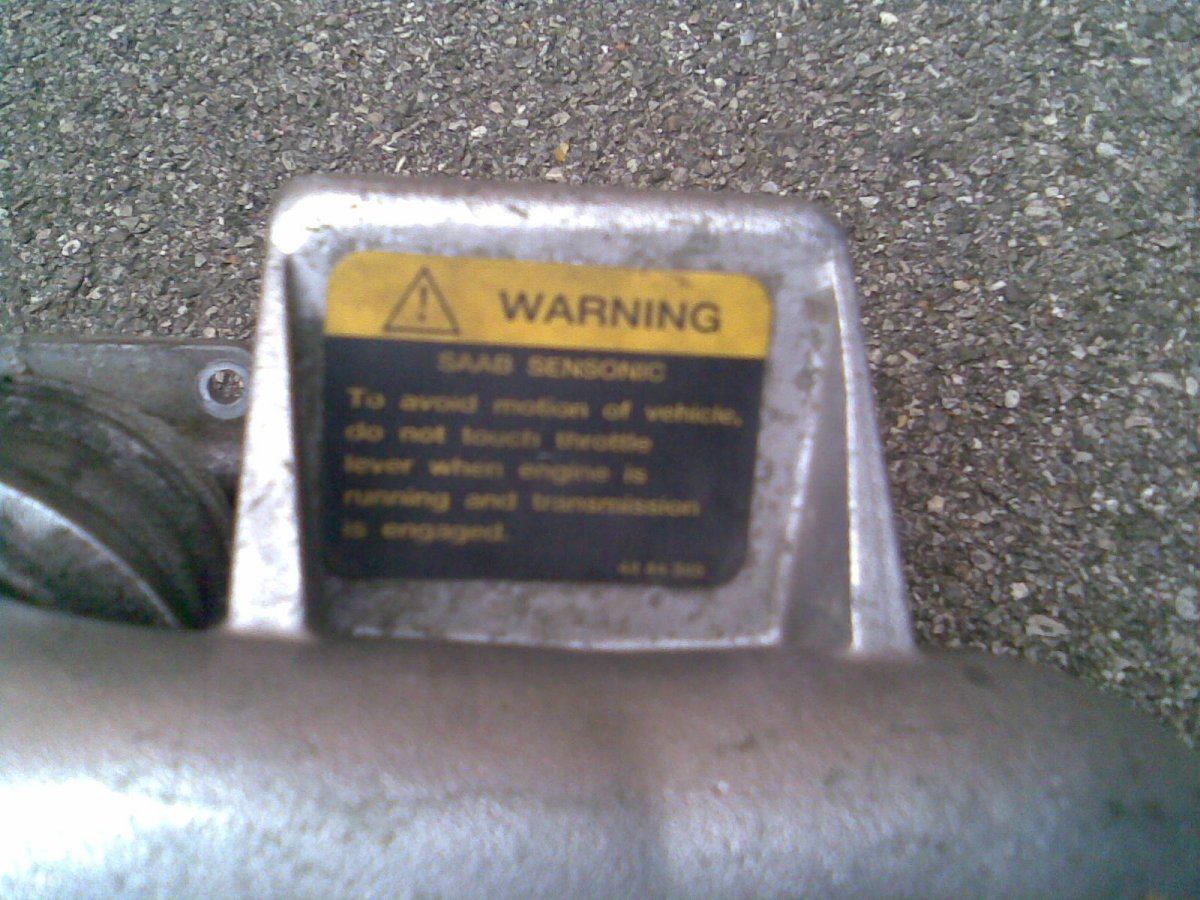

Keine eigene KBA. Bei meinem gehirschten erinnerte nur noch die alte Drokla-einheit daran dass der mal Sensonic hatte.....
Da ist oben drauf eine mit der Drokla fest verbundene Platte auf der Sensonic steht..
Gas blieb beim Umschalten immer gefühlte 2-3 Sekunden stehen. Ganz extrem war es beim Schalten vom 4. in den 5.Gang. Motor hat da richtig aufgeheult, Kriegt die Sensonic irgenwelche Impulse von der Drokla-Einheit?
Hab das ganze Teil jedenfalls vor kurzem gegen eins ohne diese Platte getauscht.

habe heute mal einen blick geworfen, nichts gefunden...kannst du es mal ablichten bitte?
Mach ich, muss es aber erst mal ausbuddeln.....Morgen Familienfeier, also Foto erst am Samstag, ok?
kein problem renner läuft ja, wüsste nur gern ob od wo eventuell eine abänderung zu finden wäre..;-)

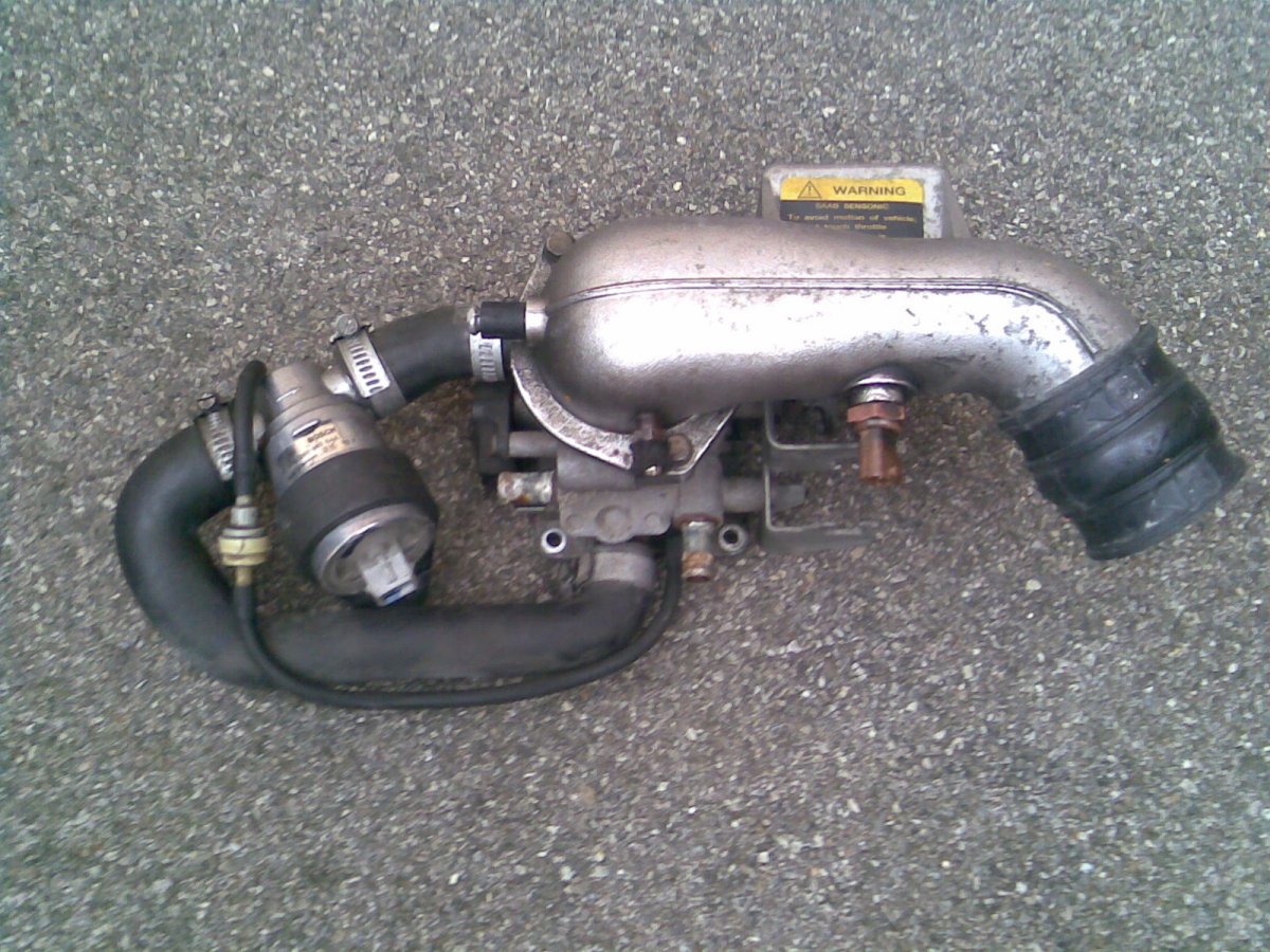

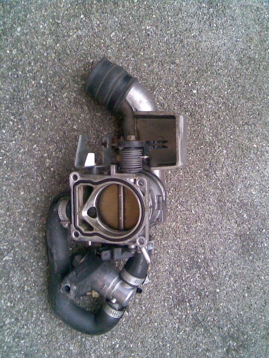

Hier die Bilder von der Sensonic-Drosselklappe.
  • :hello:
sooooo meinst du das......jepp....ist klar sonst würde bei eingelegten gang der schrauber beim gasgeben im motorraum auch mit der hütte unter dem bauch durch die halle fahren..:biggrin:
verändert nichts an der gleichen funktionweise gegenüber den nonsensonic
Aber das ist doch kein:
SENSONIC mehr
