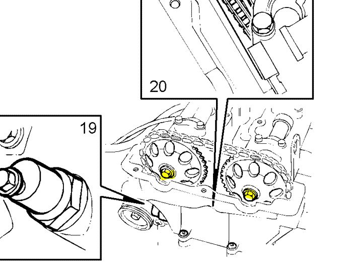

in deinem mitgelieferten link letzte bild
mittig der zahnräder
einfach die beiden Schrauben (gelb) ab und dann die Räder abziehen?
spezialwerkzeug ist nicht nötig?
[ATTACH]73390.vB[/ATTACH]

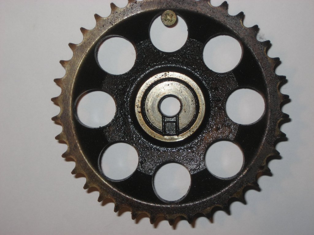

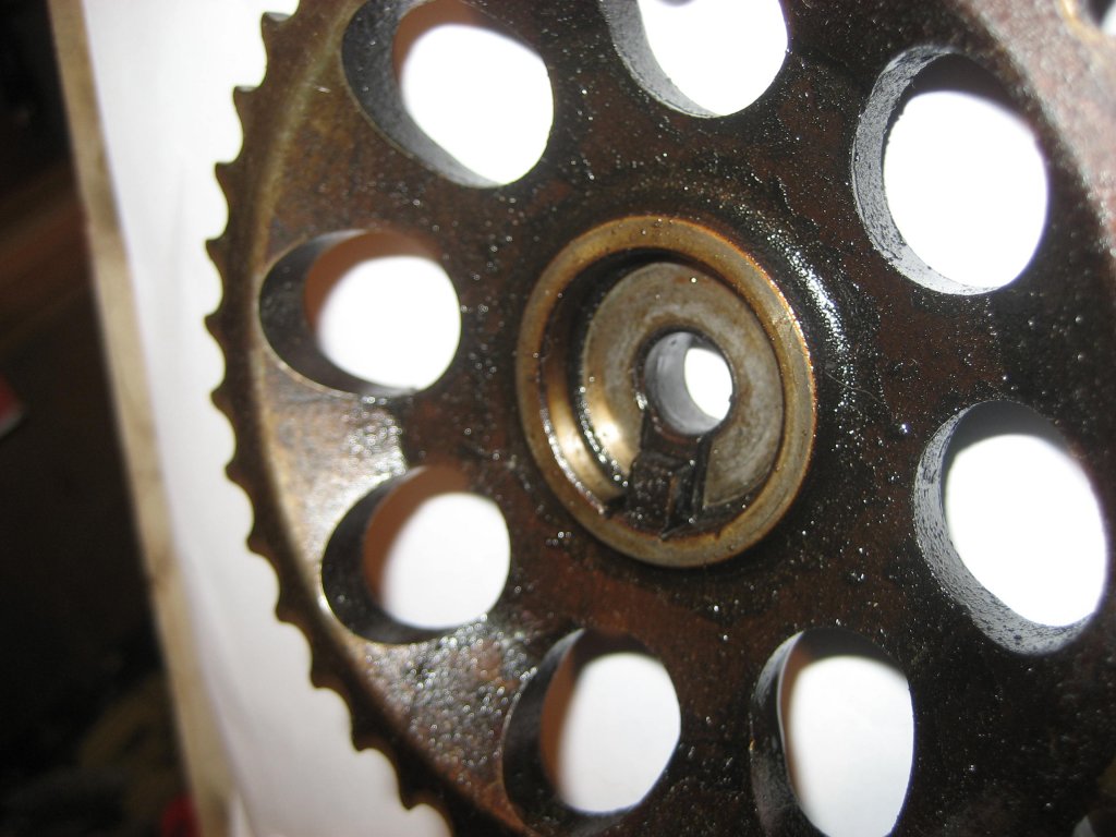

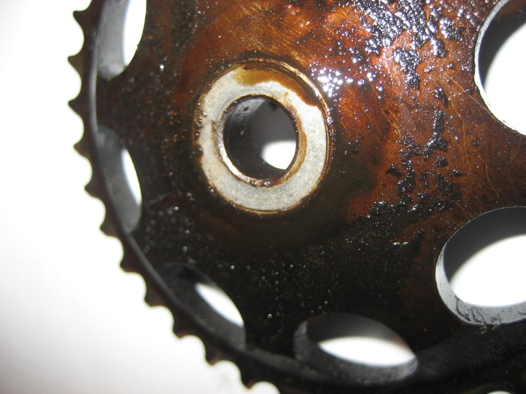

Erfolg sieht so aus: http://www.saab-cars.de/attachments/900-ii-9-3-i/121505-wie-bekomme-ich-die-kettenzahnraeder-runter-img_0002.jpghttp://www.saab-cars.de/attachments/900-ii-9-3-i/121507-wie-bekomme-ich-die-kettenzahnraeder-runter-img_0004.jpghttp://www.saab-cars.de/attachments/900-ii-9-3-i/121508-wie-bekomme-ich-die-kettenzahnraeder-runter-img_0007.jpg
