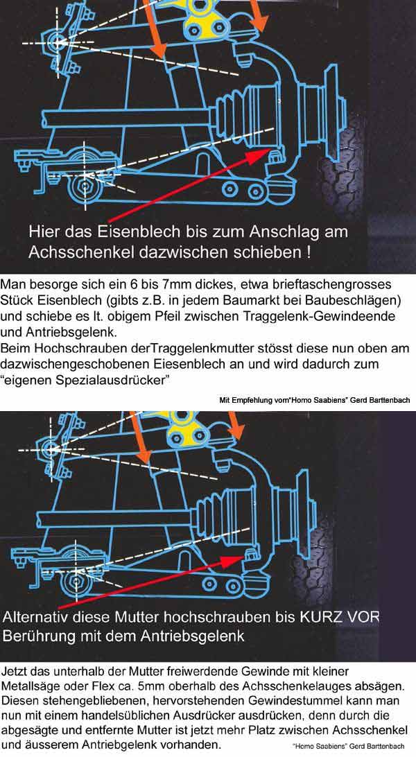

Und hier eine weitere, schwäbische Alternative...
Mit Gruss vom Fritz
Mit Gruss vom Fritz
