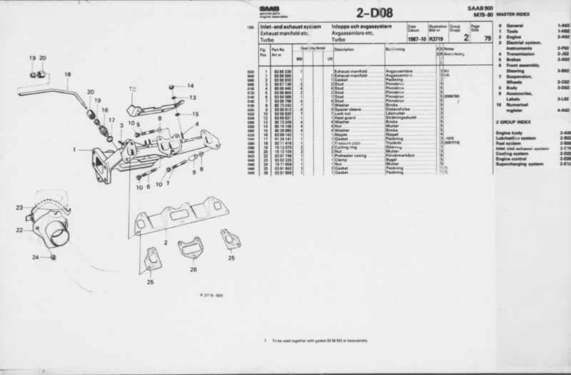

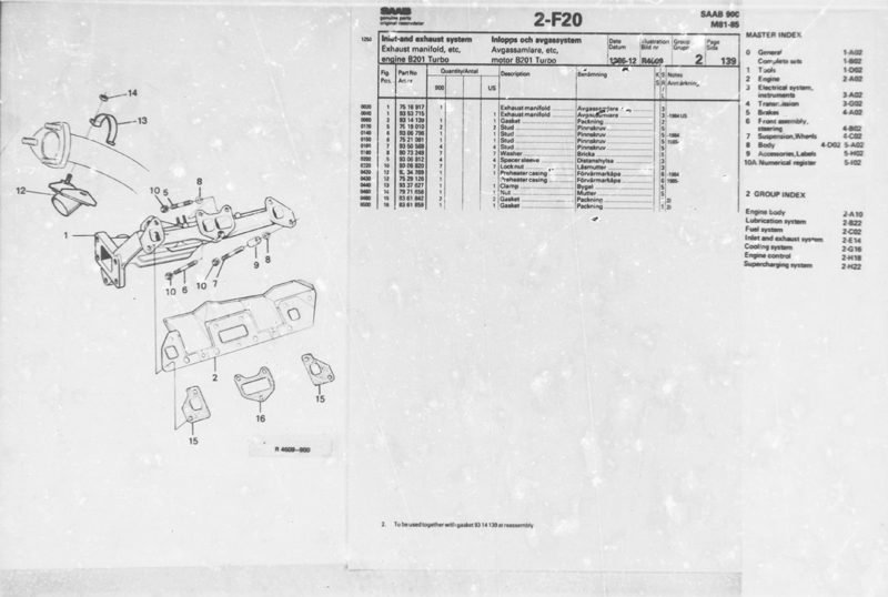

Frage: Wie montiere ich das? Also: [Zylinderkopf - Dichtung - Hitzeschutzblech - Krümmer] oder aber doch [Zylinderkopf - Hitzeschutzblech - Dichtung - Krümmer]? Bentley sagt erst Dichtung, dann Blech. EPC sagt Blech, dann Dichtung. WHB sagt komplett ohne Dichtung, nur Blech. In Realität habe ich bisher an Schlachtobjekten und Reparaturobjekten alle Varianten vorgefunden. Am leisesten war Dichtung, ohne Blech. :rolleyes:
Ich mag das endlich mal richtig machen, kann jemand dazu eine konkrete Aussage machen?

Aber im EPC wird das, was ich als das Hitzeschutzblech ansehen würde, auch als Dichtnug (75 61 772) bezeichnet. Daher würde ich fast von 'entweder oder' ausgehen.
Im WHB 2:1 M81-86- ist in 211-5 auch nur auf der Ansaugseite von einer Dichtung die Rede, während krümmerseiting nur das Hitzeschutzblech erwähnt wird.

fichis geben ziemlich eindeutig auskunft:
http://www.saab-cars.de/attachments/99-90-900-i/121774-kruemmerdichtung-am-8v-wie-montieren-mit-hitzeschutzblech-8818.jpg
http://www.saab-cars.de/attachments/99-90-900-i/121775-kruemmerdichtung-am-8v-wie-montieren-mit-hitzeschutzblech-9273.jpg
