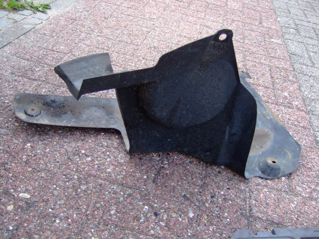

Ich suche mir ein Wolf und finde kaum Infos zum Thema...ich habe festgestellt, dass mir am 9-5er 2004 Kombi 2,3t an der rechten Seite die Kunststoff-Verkleidung des Unterbodens fehlt...wieso die nicht mehr dran ist wundert mich sehr. Nun - hat jemand Infos (Teilenummer, etc.) zu diesem "Teil"?? Es wird auch Spritzschutz, etc. genannt. Die andere zwei, Mitte (von Kühler bis bis Spoilerlippe und linkes), sind vorhanden. Wenn ich mir die wenigen Befestigungsschrauben ansehe dann wundert mich das nicht, dass wenn nur eine locker wird das Teil wegsegeln könnte.
Die saß bei unseren 9-5ern eigentlich immer sehr fest. Wenn ich mich recht erinnere geht die doch auch noch ein Stück in den Radkasten. Wer hat denn den letzten Ölwechsel gemacht?

Im epc hab ich es auf die Schnelle auch nicht gefunden - aber du meinst dies:
http://www.saab-cars.de/attachments/9-5-i/121792-suche-infos-zur-verkleidung-des-unterbodens-2013_0617_185530_hf.jpg

Hab das Teil gefunden:
Unter Rumpfmotor - Riemenspanner:
Article : Schutz
PartNo : 4954954
Order Quantity : 1
Danke patapaya, genau das ist das Teil. Die Nummer stimmt auch. Es wird oft als BELT PROTECTOR geführt und wird im Umfeld des Riemens aufgeführt und komischerweise nicht im Zusammenhang mit dem Unterboden.
