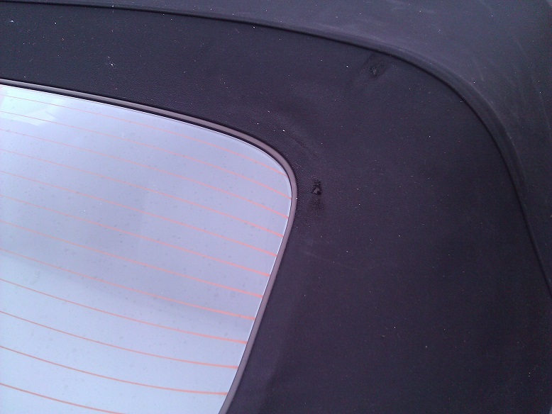

2. Ich habe 2 kleine Scheuerstellen im Verdeckstoff zwischen dem 4. & 5. Spriegel. Wie mir bei 0:36 im Video auffiel, klappt die Scheibe nicht richtig nach unten weg, und dadurch scheuert die rechte obere Ecke am Stoff. Wie sieht das bei euch so aus? Stell ich mir das mit dem kompletten Einklappen der Scheibe nach unten richtig vor? Mir scheint es so als ob der Stoff zu "hart" geworden ist und das "Einklappen in den 5. Spriegel" im letzten Schritt behindert, und die Scheibe deshalb etwas rauslugt und scheuert. Heiße Spur?
[ATTACH]73590.vB[/ATTACH]

gibt drei kleinigkeiten
1. dein dachstoff hat sich im vorderen bereich des dachgestell abgelöst
2. dein innendach legt sich falsch, hier mal besonderes augenmerk auf die gummi-bänder für hauptdach u innendach
3. deine heckscheibe steht meines errachtens zu steil, (kann täuschen) schau mal nach den stangen an denen dein fenster seitlich am rahmen getragen wird.
dort sind zwei bohrungen, durch versetzen wird mehr stoff über den vierten spriegel gezogen

Das mit der "steilen Heckscheibe" könnte passen, schließlich drückt sich der Scheibenrahmen auch sehr gut sichtbar im oberen Teil im Verdeckstoff ab.
Zu 3.: Wo sollen diese Bohrungen sein? Im Kotflügel (unwahrscheinlich da ja nicht am Verdeck), oder an der C-Säule?

zu3.....nein im rahmen vom dachgestell, schau mal nach den trägerstangen der heckscheibe
mit flicken trägst du noch mehr auf, schau nach den bänder die dafür sorgen das der stoff sich richtig legt
dein dach faltet und somit hast du knickstellen, gewöhnlich wird das dach in rundungen gelegt
hier ist nicht nur die musik rund
schau mal so ziemlich am ende, die rundungen des gefalteten dach
